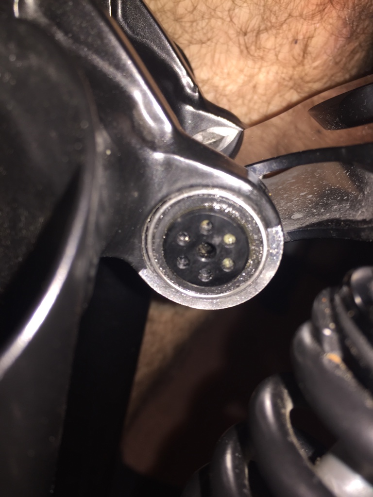

So meinem Versprechen treu bleibend: Das erste problemchen: Sie knarzt seit 1-2 wochen beim bremsen, bzw. wieder loslassen der bremse. Am anfang wars nur ab und an, habs da auf meinen Sternschnuppen Trickstuff adapter geschoben, der wars aber nicht. Ebenso sitz das king steuerlager auch noch, vorbau und lenker verändert - Knarzen bleibt. Ich hab jetzt den support mal angeschrieben. Mal gucken was die so sagen. *seufz*
Ja mit so komischen Adapter Lösungen die sich wieder lösen etc. ne, wollte richtige ösen haben, und keine Plastik Halter ;) Aber die German-a ist seit gestern Abend wieder ausgebaut, sehr zu meinem Leidwesen. Das Geknarze ist wohl ein Lagersitz der nicht mehr passt. Wenn man auf die gabel drauf drückt, sieh man richtig wie sich das Lager im Sitz bewegt. >: deutsche qualität. Erst haben mich meine maguras im stich gelassen, und jetzt die sündhaft teuere Kilo. Nach 3 monaten Stadt und Waldautobahnen Einsatz hätte ich das von german:a nicht erwartet. Poste gleich mal bilder.
Hier bilder:
Der erste blick gestern mal zum nachgehen des immer schlimmer werdenden geknarze! Risse??
Ich hab dann die gabel ausgebaut, und dabei blätterte der lack schon ab:
Wenn man genau hinschaut, ist hinten ein müüüüü von einem spalt zusehen
Wenn man die gabel belastet, verändert sich der spalt unter einem deutlich vernehmenbaren geknarze:
Also hab ich german a gestern noch eine email geschrieben, zzgl zu der vom Dienstag, mal schauen was bei rum kommt.
Ärgerlich und lästig, aber habe noch Hoffnung. Nicht mal 3 monate und knapp 1700 km.

So, es hat jetzt danke der EuroBike ein paar tage länger gedauert, aber die Gabel ist seit gestern wieder in meinem Rad verbaut, und ich freue mich tierisch das die Gabel "auf kulanz, weil mir kein Unfall nachgewiesen werden konnte.." :O kostenlos repariert worden ist. Der Untere Teil der Gabel war verzogen "..wie bei einem unfall" und wurde ausgetauscht. Das neue Unterteil hat einen "doppelten Lagersitz" bekommen und die Probleme sollten damit der Vergangenheit angehören! Ich hoffe es, bin aber etwas skeptisch. Die Gabel kam nur einmal mit Regen in Berührung, und ich wollte die auch im Winter fahren, und im Mitgeschickten Altteil waren ALLE lager rauh und ruckelig. Bin mir nicht sicher ob das düstere Vorboten für den harten, nassen und salzigen winter Einsatz sein werden. Hab zwar schutzbleche dran, aber der zustand der Lager stimmt mich eher nachdenklich.
Aber mal den Teufel nicht an die Wand malen. Der Support der German:A war für Eurobike Zeiten schon o.k, der Kontakt mit den Leuten war nett, und Hilfsbereit waren sie von Anfang an.

Ich hatte vor ein paar Jahren die Kilo ebenfalls im Einsatz, oft im Winter bei Schnee und auch sonst bei jedem Wetter. Ich habe dann mal etwas zulange gewartet die Lager zu tauschen (die man als Industriestandard recht einfach bekommt in guter Qualität) und mir damit auch einen Lagersitz ruiniert. Durch das Spiel im verschlissenen Lager bekommt der Lagersitz ständig kleine Lastspitzen ab (ein wenig ähnlich einem Schlagbohrer) und schlägt aus. Daher rate ich Dir die Lager lieber einmal früher als zu spät zu tauschen. Meine Kilo mochte auch keine Nässe, obwohl ich beim Lagerwechsel immer eine ordentliche Fettpackung unter die Deckscheiben gegeben habe. Irgendwann war mir das ständige Spiel der Gabel zu doof und ich bin auf eine Lefty umgestiegen. Trotzdem ist die Sensibilität der Kilo unerreicht, wenn nur die Lager nicht wären.... Wünsche Dir mehr Glück damit als ich es hatte, denn ich finde die Konstruktion schon klasse.

Ich bin schon mit einem kollegen am Schauen nach Alternativen lagern. Ich hab gestern die alten Lager rausgeklopft, und siehe da - Kein so rauhes laufen mehr. Ziehst die wieder in die buchse rein - knacken knirschen etc. Sprich der Lagersitz im altteil ist schon komplett verkehrt, und belastet das Lager zusätzlich. Kanns ja eigentlich auch nicht sein.
