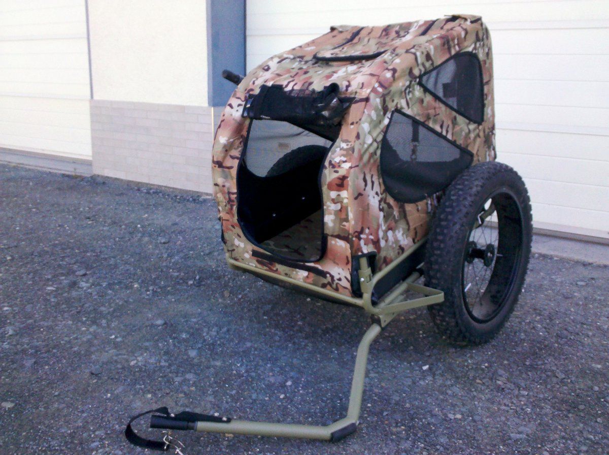

Sowas ähnliches hab ich auch gemacht,passend zum Fatboy in Armygreen.
Tarnstoff ist von einem Zelt.
Reifen * sind vom 20 Zoll Speci Kinderfat.
Felgen *:http://www.robsson.de/de/b-ware-alufelge-dw80-20-schwarz-eloxiert.html
Naben und Steckachsen:http://www.acelo-shop.com/produkte_bremsen_naben.html
Abweiser vor den Reifen * verhindern das abrupte hängenbleiben an Hindernissen wie Bäumen usw.

Nee,hab nicht selbst eingespeicht.
Die Doppelwandfelge hab ich genommen wegen Tubeless,die lässt sich so leichter abkleben,allerdings sitzt der Reifen * viel zu eng drauf,runter geht er nur noch durch durchsägen.
Ich würde also in Zukunft eine einwandige Felge nehmen.Oder die vom Trailbike,mit Löchern siehts auch gut aus.

Hallo,
es handelt sich um Rollstuhl Naben mit Steckachse, Lochkreis 62,5 / 62,5 mm, Flanschabstand 29,5 / 29,5 mm. Die Felge ist eine Robson 20", 80 mm Felgenbreite, 76 mm Maulweite, 36 Loch, ERD 392 mm, Speichenloch offset 9,5 mm. Damit die Reifen * am Hängerrahmen vorbei kommen musste die Felge ca. 20 mm offset eingespeicht werden, es wurden nur inneren Nippellöcher benutzt. Die Felge wurde radial eingespeicht, Speichenköpfe alle nach außen, Speichenzugkraft 981 N. Verwendete Speichen, innen : Sapim Laser 167 mm, außen : 163 mm, Nippel Sapim polyax Alu 2,0 x 12 mm.
Am schwierigsten war es die Speichen zu besorgen, nach ca. 6 Wochen hatte HiBike das geschafft :daumen:
Gruß projekt

Wie werden die Steckachsen denn am Hänger "befestigt" bzw. was brauche ich da als Aufnahme?
Danke und Gruß
Roman
Am Hänger ist unterm Boden meist ein durchgehendes Rohr befestigt,da wird die Achse hineingesteckt.
Im Rohr ist eine seitliche Bohrung,da hinein springt die Arretierungskugel der Steckachse.
Der Innendurchmesser des Rohres und der Abstand der Arretierungsbohrung vom Rohrende müssen zur Steckachse passen.
Hier ein Bild von einer Anhängerunterseite.
Oder man schraubt 2 zu den Steckachsen passende Adapter irgendwie unten an den Rahmen.
http://www.acelo-shop.com/Adapter.html
