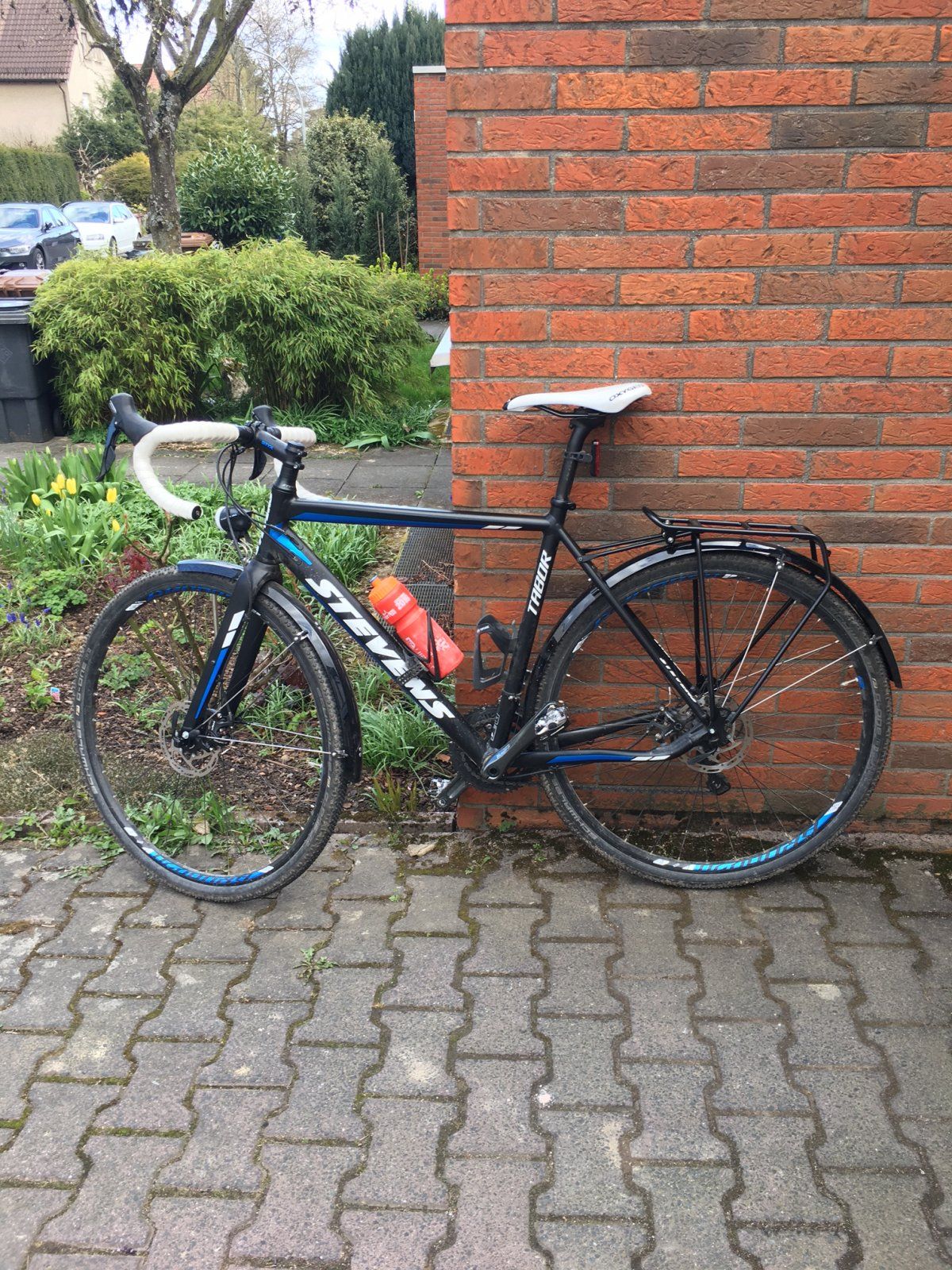

Servus Guten Abend,
ich bin spontan stolzer Besitzer eines Stevens Tabor Gravelbike von 2020 geworden 😊
Jetzt würde ich gerne Schtzbleche und Gepäckträger nachrüsten.
Mir gefällt der minimalistische Stil der Cube Nuroad Modelle.
https://www.cube.eu/2021/bikes/road/offroad/nuroad/cube-nuroad-race-fe-greynblack/
Den Gepäckträger gibt es hier:
https://www.bike-discount.de/de/kaufen/acid-gravel-gepaecktraeger-1030335
Meine Frage ist, ob der Gepäckträger auch mit „normalen“ SKS Blümels Schutzblechen montierbar ist.
Das Rad hat ganz normale Ösen an den Ausfallenden und den Steg oben.
oder gibt es einen anderen Hersteller?
Schönen Abend und Danke für Eure Tips im Voraus..
tom
Das dürfte wohl die bessere Kombi sein, alles vom Hersteller zu übernehmen. Dann passen auch die Bohrungen. Der Träger stützt sich nämlich am Schutzblech ab.
Bei Bedarf kann ich dir Fotos von meinem Race FE zukommen lassen
Vielen Dank, ich habe es jetzt, da der Acid Gepäckträger mit den normalen Aufnahmen noch nicht lieferbar
ist mit einem Racktime Gepäckträger und SKS Bluemels gelöst. Sieht auch ganz schick aus.
Grüße
Tom

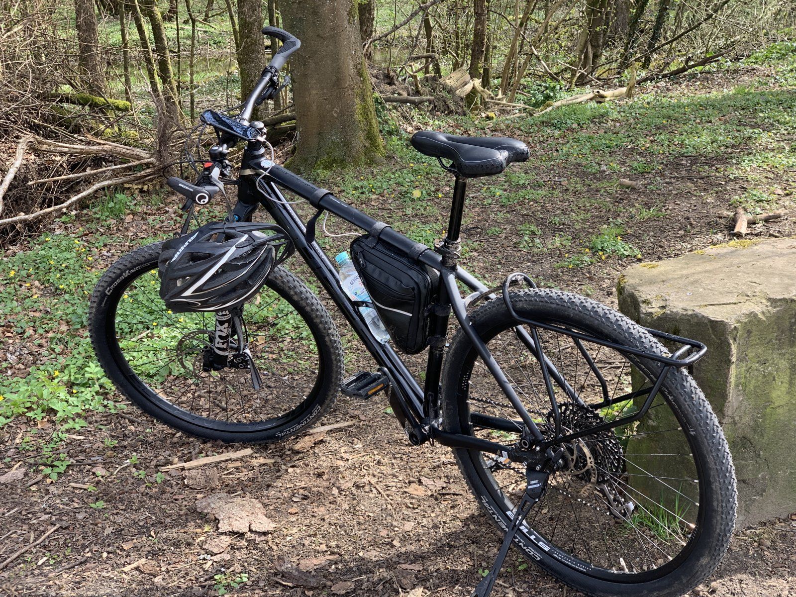

Ich habe ein Stevens Prestige (gleicher Rahmen wie das Tabor?) und bin auf der gleichen Suche wie meine beiden Vorposter.
Neben dem, ja offenbar nicht passenden, Gepäckträger des Cube Acid gibt es noch das Lapierre Crosshil 3.0, welches einen vergleichbar minimalistischen Gepräckträger angebaut hat, doch Ich konnte nichts finden, ob er ein zugekauftes Teil von irgendeinem Hersteller ist.
Den Bulls Gepäckträger konnte Ich nicht mehr finden, Ich vermute aber auch, dass er wuchtiger ist als die anderen Lösungen (weil für 29"), davon abgesehen, möchte Ich nicht groß an etwas rumbiegen müssen.
Den Tubus finde Ich leider auch nicht so sexy.
Auch stellt sich mir die Frage ob die Aufhängungen für das, von Stevens verbaute, Schutzblech mit integriertem Licht standardisiert sind, oder nicht?!
