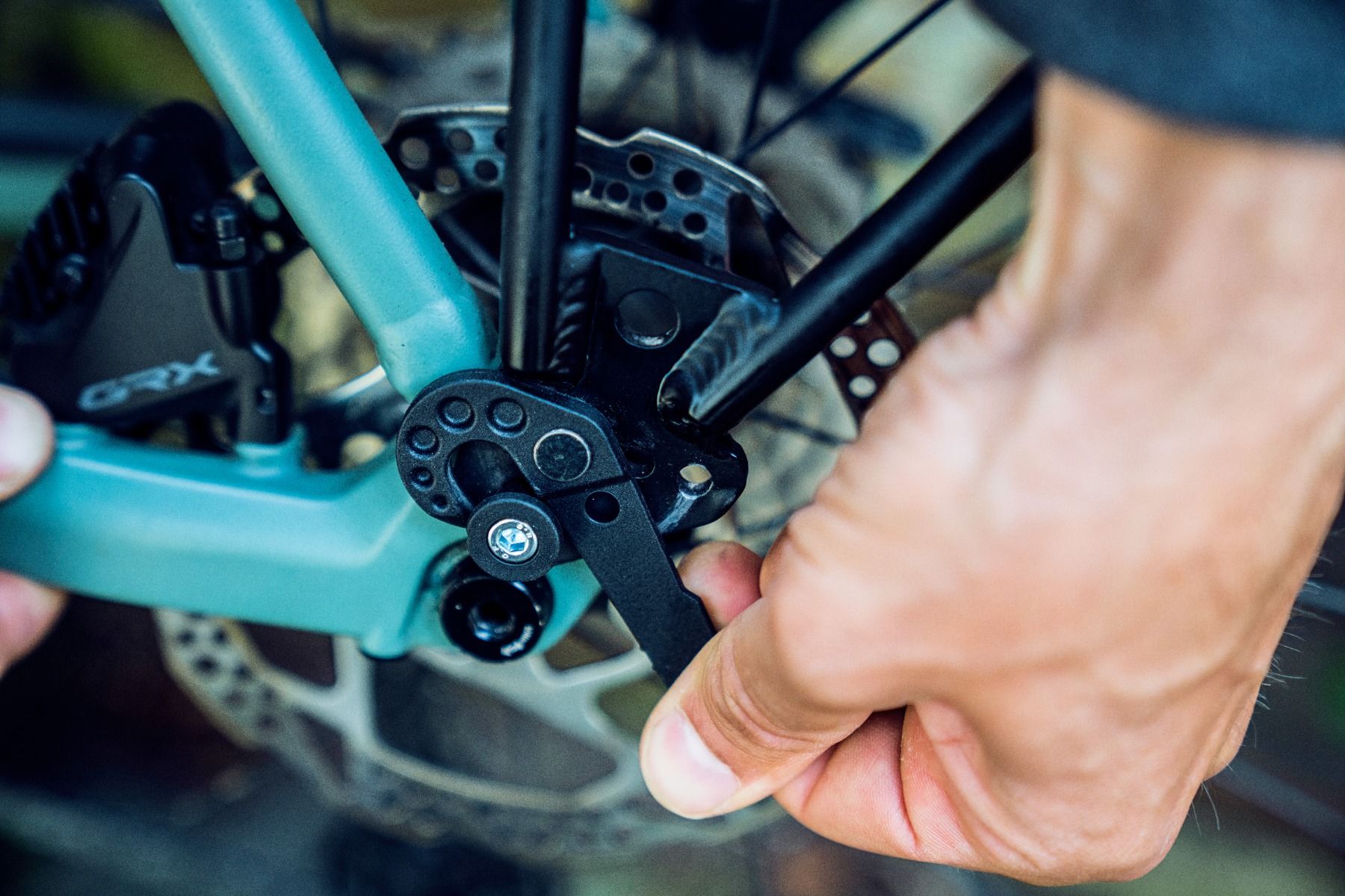

Aber das funktioniert doch nicht mit dem QR System vom QickRack, oder hab ich gerade einen Knoten im Hirn :ka:
Denn ich kann doch nicht einfach ein Flacheisen hernehmen und nur mit einer Schraube an der Gepäckträger/Schutzblech-Öse montieren. Hätte ja keine Stabilität - bräuchte mind. 2 Schrauben.
Der Gepäckträger hat ja oben noch eine Öse für Spanngummis.
Evtl. Das Lochblech dort zusätzlich verschrauben.

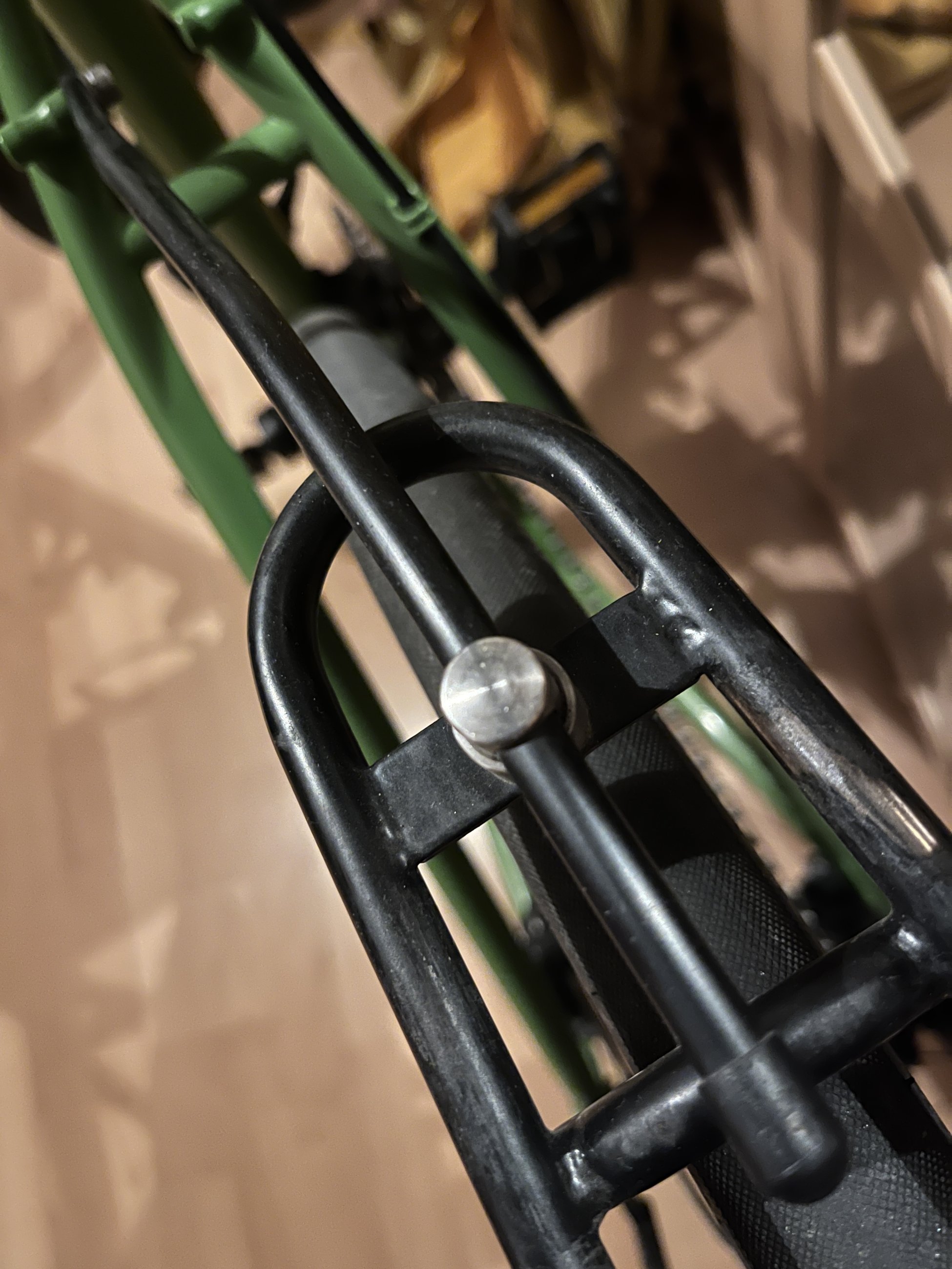

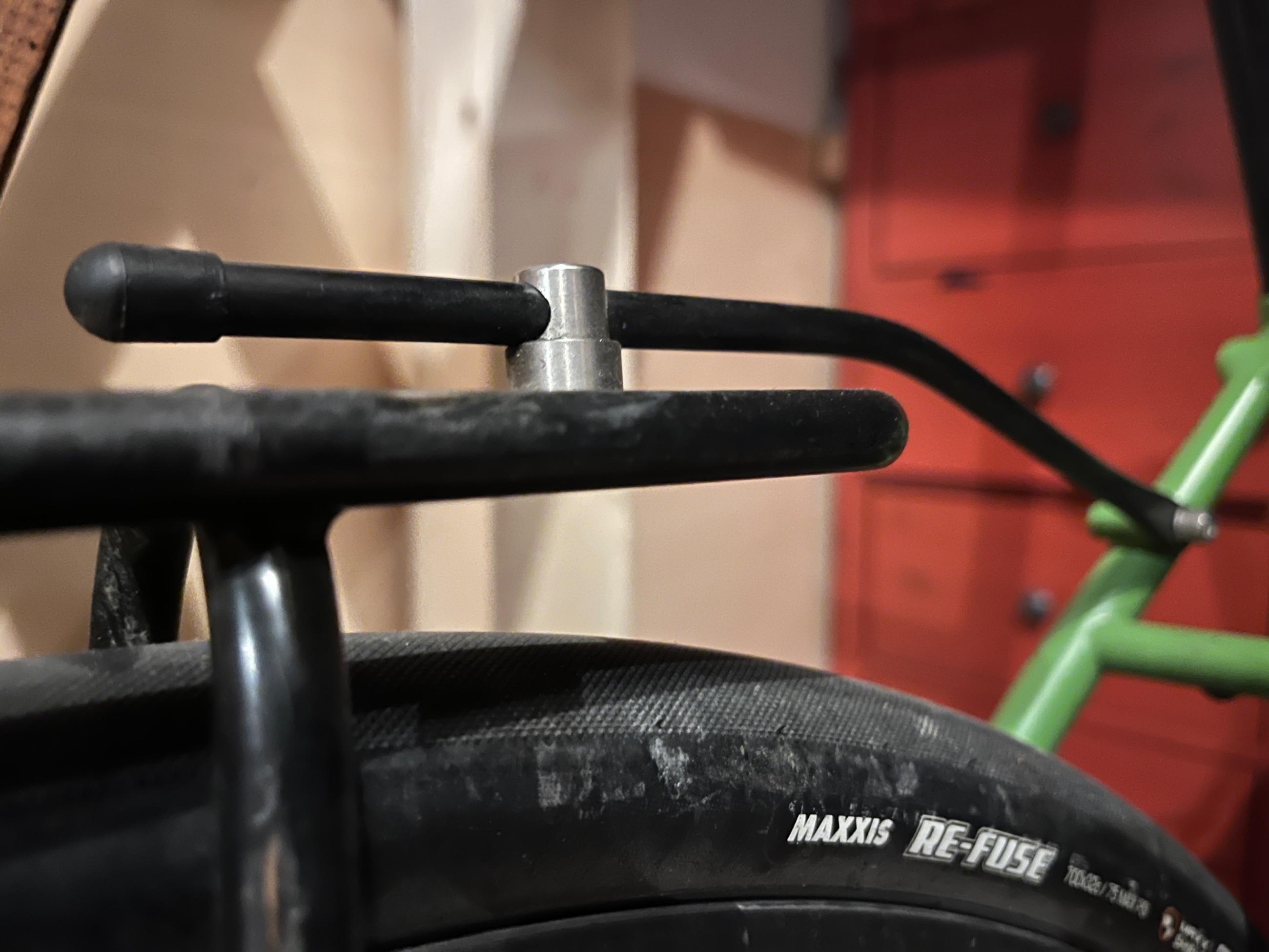

Die Befestigung soll aus Gründen einer ebenen Ladefläche wieder nach unten. Hat jemand einen Tipp für ein flacher aufbauendes Teil?

das sieht so aus, als wäre am Träger die Strebe mittig befestigt, aber einseitig am Rahmen.
Dann: 2 Streben verwenden und am Träger jeweils so weit außen wie möglich (von unten) befestigen. Damit sind die Befestigungen in dem Bereich, in dem ein evtl einzubauendes Schutzblech schon abgeschrägt ist.
Das ist ein Tubus Fly. Der hat nur die eine zentrale Bohrung. Eine Fußverlängerung würde ich gern vermeiden.
Weiter außen eine Zusatzbohrung ist immer noch in der Nähe des Reifens.
Aktuell bin ich mit dem Gedanken beschäftigt, den Klemmring in der Höhe zu halbieren und die Schraube entsprechend zu kürzen.
