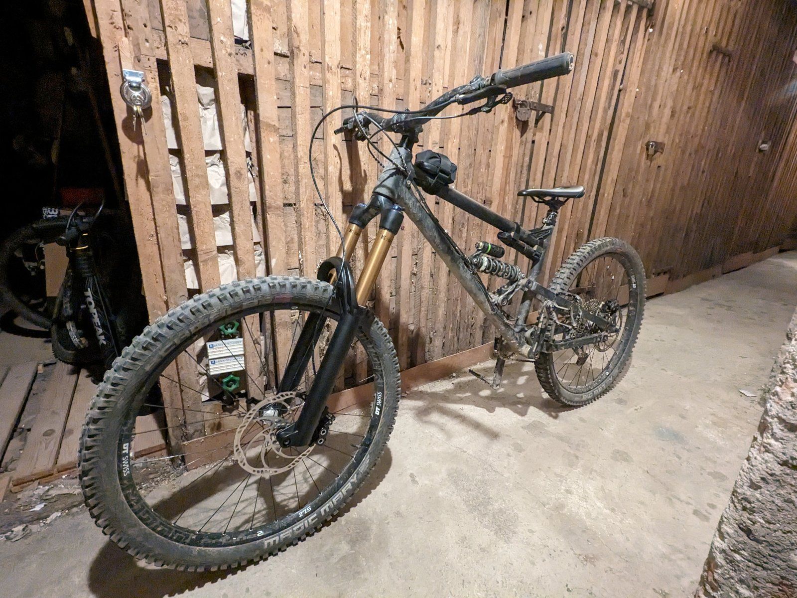

Nachdem jetzt einige Bikepark Tage in Nauders, Leogang und Innsbruck gesammelt wurden, und ich mich an den kleineren M Rahmen gewöhnt hab (wobei das nicht so schwer war, fährt sich einfacher/besser), hab ich es jetzt endlich einmal geschafft die 38 auf das 29er Casting umzubauen.
Morgen Nachmittag dann nochmal mit 27.5ern in den Bikepark, um die geänderte Geo durch 2cm mehr Einbauhöhe zu erfahren und dann kann's losgehen mit den 29er Vergleichstests :)
Sollte jetzt bei 490mm Reach / 618mm Stack und knapp 1300mm Radstand liegen.
Lenkwinkel 62°. 4mm BB Drop.
Mal sehen, wie es sich fährt.

Wie groß bist du? Bin ja vom G1 in L auf das g16 in m aktuell, gefällt mir auch besser in "kleiner"
Und du kommst da mit dem Sitzen noch klar? Wegen der Oberrohrlänge?
Ansonsten schon krass. Fast gleich viel Reach wie ich am G16, aber doch 35 mm länger.

1.8m, Schrittlänge 87cm.
Längere Kettenstreben würde ich auch gerne mal probieren, aber ich hab leider keine Mutatoren.
Bin mit der 29er Gabel noch nicht gefahren. Oder meinst du mit dem M Rahmen generell?
Das empfinde ich nicht als zu kurz. Aber das Oberrohr ist ja auch nicht wirklich kurz, da der reelle Sitzwinkel nicht sonderlich steil ist. Ein Privateer oder auch Kavenz sollte da kürzer sein, ohne die Werte jetzt nochmal gecheckt zu haben. Wegen mir dürfte der Sitzwinkel ruhig noch deutlich steiler sein am G16. Bzw. Weniger Offset vom Sattelrohr und den reellen näher an den virtuellen.
Mutatoren hab ich aktuell die mittleren drin, sollte knapp 450mm Kettenstrebenlänge ergeben. Um der Absenkung des Tretlagers und der Abflachung der Winkel entgegenzuwirken, fahre ich den 222er Dämpfer im "High" setting fur den 216er Dämpfer.
Fahre auch 222mm in high mit 1,78. Gabel ist halt 29 mit 27,5. Hatte aber auch mein 29er schon drin, und da hat es mich erschreckt wie gut das "alte" G16 wirklich immernoch ist. Klar sitzt man kompakter als bei nem L G1 aber trotzdem sehr angenehm finde ich. Bei der Abfahrt ist das Rad ja immernoch nicht kurz, geht aber auch in Kurven einfach besser als das grosse und längere g1
