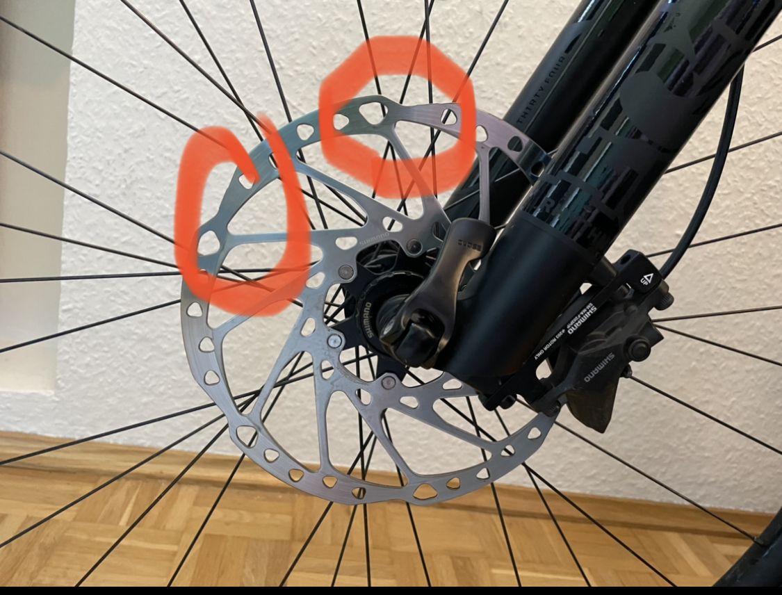

ich habe ein unangenehmes vibrieren am Vorderrad, seitdem ich meine Bremsscheibe von 180mm auf 203mm erweitert habe.
Kurz zum Rad: Scott Spark, vorne und hinten waren von Shimano 180mm SM RT64-M Scheiben drauf und die vordere wurde gegen eine SM RT64 L 203 mm Scheibe von Shimano getauscht.
Als Gabel ist eine Fox 34 verbaut, die auch für diesen Durchmesser ausgelegt ist.:rolleyes:
Ich habe herausgefunden, dass wenn die Welle der Scheibe im Bereich des Kolben ist, die Bremskraft für einen kurzen Moment nachlässt und dann wieder stärker bremst. Das könnte für das Ruckeln verantwortlich sein. Das merke ich, wenn ich leicht bremse und das Rad schiebe.
Ich habe den Bereich mit wenig "Fleisch" mal markiert.
Aus physikalischer Sicht ergibt das ja Sinn. Weniger Fläche = weniger Haftreibung = kurzer Verlust der Bremskraft bei gleichbleibenden Pressdruck. 😁

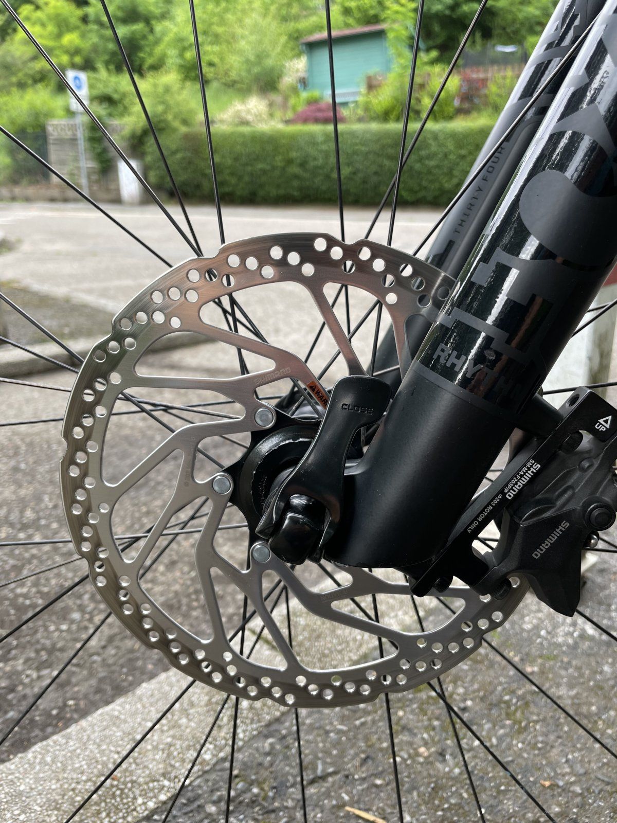

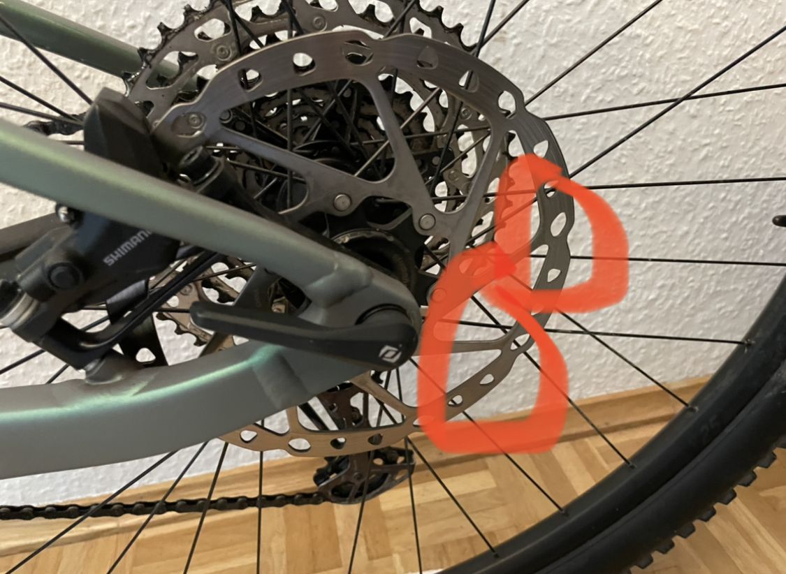

Die 180mm Scheibe hat diese Wellen auch nicht so ausgeprägt und hier ruckelt auch nichts. Hier das Foto der 180mm Scheibe:
Meine Frage ist: Hat jemand auch dieses Problem? Erfahrung mit dieser Scheibe gemacht? Die Bewertungen sind ganz gut und ich habe die Scheibe jetzt auch ein halbes Jahr drauf, weil ich dachte, dass sich das noch einbremst... aber es wird nicht besser. :(

Ich habe die alte Version, aber auch die hat weniger Fläche an den Punkten wo die Stege dran sind. Niemals geruckelt, unter keinen Bedingungen.
Auf deinem Foto sieht es so aus, als wenn du einen 203 Adapter mit 200 Scheibe hast.
Das ist schonmal gut zu wissen, dass du keine Probleme hattest.
Aber deine Form entspricht ja ca. der 180mm Scheibe.
Ja das mit der Fläche sehe ich. Ich finde es nur extrem auffällig, dass die genau in diesen Bereichen an Kraft verliert.
Ja das sieht nur so aus. Auf der Scheibe steht 203 und auf dem Adapter auch 🙂
Andere Scheibe und gut ist.
