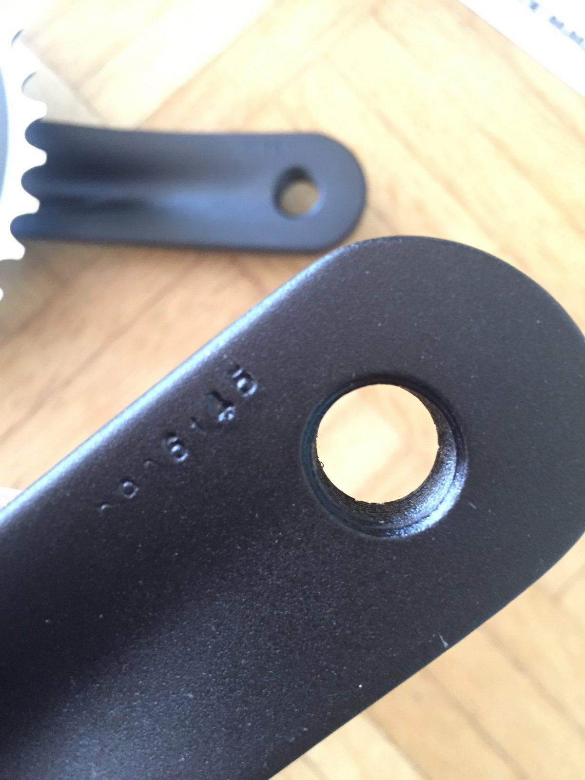

Hi, ja die meisten Anbieter von Kinderradkurbel springen von 102mm zu 127mm, dazwischen ist mir nix bekannt.
Woom hätte gerade am Woom4 eine 110mm, die sind ansich nicht einzeln im Online-shop aber ich habe mal eine als Ersatzteil für 40€ gekauft.

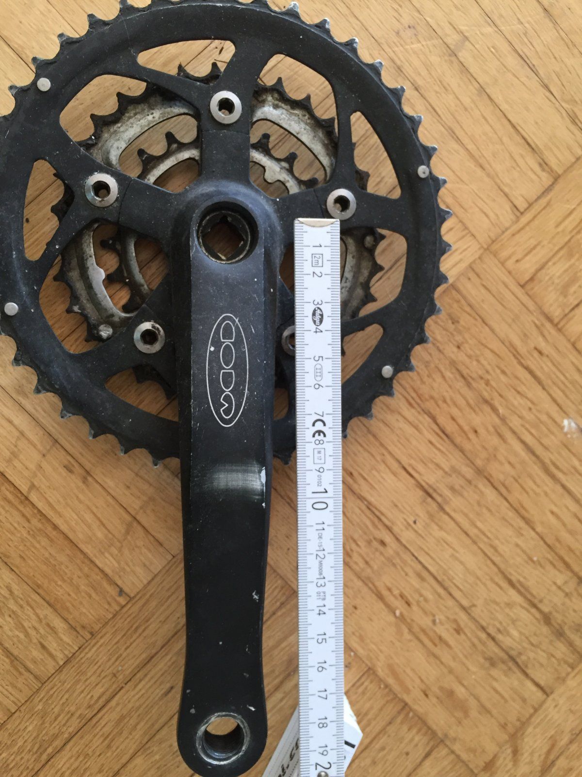

Hey Marco,
Ich hab mich bös verschätzt ... die Kurbel ist doch deutlich länger!
Schau mal ob Du sie brauchen kannst, ansonsten sollten auch noch gekürzte Shimano Kurbeln vom Marin Hidden Canyon da sein, such gleich mal danach!
Gruß Moritz
Das heißt wohl 145mm
Leider find ich sie nicht!
Echt schräg, ggf ist sie beim Sperrmüll gelandet...
Hier liegt aber noch ne Coda Kurbel rum, die sich ganz gut zum Kürzen eignen würde!
Und falls Du ne Federgabel verbauen willst im Hidden Canyon war eine selbst-gekürzte Marzocchi XC verbaut!
