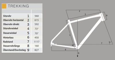

Quäle mich gerade mit der Suche nach einem leichten Bike, so um die 2000-2500 €.
Bin als Trekking-Fahrer eine eher komfortable Sitzposition gewöhnt, der Sattel ist bei mir etwas unterhalb der Lenkerhöhe. Wenn ich mich nicht vermessen habe, dann komme ich auf ein Stack/Reach von 1,9. Also praktisch Hollandrad :-)
Ich sitze aber trotzdem nicht aufrecht auf dem Rad. Ich schätze, dass ich beim Fahren so um die 60° nach vorne geneigt bin.
Kann ich das bei einem Gravelbike auch erreichen? Oder geht Gravel nur mit extremer Sattelüberhöhungen, wie ich es meistens sehe?
Bei meiner Körpergröße von 1,82 m und 86 cm SL wird mir bei den meisten Shops eine mittlere Rahmenhöhe empfohlen. Bin mir nicht ganz klar, was eher zu einer komfortablen Sitzposition führt, ein kleinerer, oder ein größerer Rahmen?
Habe nicht die Möglichkeit vor Ort probezufahren. Es gibt hier leider keine Händler mit vernünftiger Auswahl bei Gravelbikes (Fitness/Cross, auch nicht)
Die Geometrie-Daten von meinem Trekking-Rad habe ich mal angehängt. Der Rahmen paßt gut, dürfte aber nicht größer sein.
Wie bei Rennrädern gibt es hier massive Unterschiede im Stack. Viele Räder sind zu "racig", also zu lange und niedrig für "normale" Menschen. Aber man muss auch akzeptieren, dass man mit einem Dropbar-Rad einfach gestreckter sitzt als auf einem Trekkingrad. 50° im Oberkörper sind da schon eher aufrecht.
Mit Deinen Maßen wäre ein Giant Revolt in ML mit allen Spacern vermutlich gut. Das L würde auch gehen, würde sich aber eher nach Traktor anfühlen. Eventuell müsstest den Vorbau bisserl kürzer nehmen.

Die Giant Revolt Bikes sehen auf jeden Fall schon mal ziemlich gut aus. Geometrie scheint mit Stack/Reach von über 1,5 auch halbwegs zu passen. Gewicht auch. Das Advanced 2 | V2 habe ich schon mal mit auf die Liste gesetzt. Auch wenn es mit rund 3000 € eigentlich deutlich drüber ist.
Schon mal über die Gattung der Endurance Rennräder geschaut, diese haben einen höheren STR-Faktor als klassische Rennräder. Hier gibt es z. B. von Canyon das Endurace CF 7 welches mit Carbon Rahmen in dein Budget passt, wenn es hoffentlich bald verfügbar ist.
War heute bei einem TREK Händler und wollte mir dort eigentlich mal die "FX Sport"-Fitnessbikes anschauen. Leider hatten die keines da und er konnte auch keines bestellen, weil die erst mal vergriffen sind. So ist das wohl leider wenn man sich erst im Juli entscheidet, noch ein Bike zu kaufen.
Habe dann nach Gravelbikes um die 2000 € gefragt und er hatte ein "Domane AL 5 Gen 4" da. Das wird bei TREK unter Performance-Rennrad geführt. Damit konnte ich eine ausgiebige Probefahrt auf meiner "Hausstrecke" machen. Er meinte vorher, laß dir ruhig Zeit dabei. :-) Das ist wirklich der große Vorteil, wenn man einen Händler vor Ort hat!
Die Sitzposition fand ich überraschend OK (Stack/Reach: 1,57). Das hatte ich mir deutlich unangenehmer vorgestellt. Mit der fehlenden Federung hatte ich auch kein so großes Problem. Lenkung, Schaltung und den lauten Freilauf fand ich schon eher ein bißchen gewöhnungsbedürftig. Vor allem das Lenkverhalten ist so komplett anders, als bei allen Rädern, die ich bisher gefahren bin. Kann man sich aber auch dran gewöhnen.

Ich hatte bei der Probefahrt nicht unbedingt den Eindruck, dass es zu klein wäre, aber da war ich auch mit ganz anderen Eindrücken beschäftigt. Andere Sitzposition, vollkommen anderer Lenker, vollkommen andere Art des Schaltens und Bremsens, 10 cm kürzerer Radstand, Starrgabel, ca. 8 kg leichter. Das ist schon ne ganz andere Nummer, als meine gewohnten Trekkingbikes. Von daher fällt es mir schwer, sicher einzuschätzen, ob die Größe wirklich paßt. Wenn ich den Vergleich mit einem 58er hätte, wäre das was anderes
TREK empfiehlt für das Domane:
Größe 56: 174 - 180 cm / 81 - 85 cm
Größe 58: 180 - 185 cm / 84 - 87 cm
Demnach läge ich ziemlich genau mittig in der Empfehlung für Größe 58
58 hätte auch einen leicht höheren Stack/Reach.
So zumindest die Theorie...

Wieso suchst Du Dropbar Räder, wenn Du aufrecht sitzen willst? Verstehe das Projekt nicht so ganz.
Ein Gravel mit Flatbar würde doch mehr Sinn machen. Im Unterlenker wirst Du wohl nie fahren.

Lässt halt die Spacer drin und den Vorbau positiv (evtl. musst denn verlängern). Wenn schon Dropbar, dann muss man sich auch auf die Sitzposition einlassen! Wenn es Dir nicht taugt, verscherbelst die Kiste halt wieder. Ist halt die Frage, ob Du sportlicher fahren möchtest, oder lieber Trekker fahren. Ich würd wahnsinnig werden auf einem Trekkingrad. Sobald da ein Hauch von Wind käme, wäre ich flach auf dem Lenker und würde über das Ding fluchen.

War auch sehr sehr nervös, was die Sitzposition etc. angeht. Auf dem Trekking wie bei dir Sattel = Lenkerhöhe. Auf dem Gravel deutliche Satteluberhöhung. Trotzdem bequem. Warum? Naja, ich fahre auf dem Rad einfach anders. Sportlicher. Es passt mir. Womöglich auch einfach mehr Druck auf dem Pedal. Und es macht einfach mehr Spaß und fühlt aich für meine Fitnessausfahrten "richtiger" an. Durch die breiten Reifen komme ich auch nicht so schnell in die Verlegenheit, mit reinrassigen Rennfahrern verglichen zu werden 🫣.....
Was ich gemerkt habe
1. Satteluberhöhung geht wunderbar. Lenkerhöhe lässt sich meistens mit Spacern oder demnumgedrehten Flipflop-Vorbaunausreichend höher positionieren - wenn es denn wirklich wichtig ist
2. Rahmengröße: würde immer das kleinere nehmen..Sattel raus sowieso kein Ding. Längerer Vorbau lässt auch auch für wenig Geld nachrüsten. Zu großer Rahmen kleiner machen ( also was die Situposition angeht ) ist dagegen oft schwieriger
3. Länge (reach) beim Draufsitzen ist für mich (!) wichtiger als die Lenkerhöhe. Lenker zu tief ? Geht. Lenker zu weit vorne? = Schmerzen.
4. Lenkerform ist für mich überraschend wichtig. Vor allem Breite und Reach. Wenns da nicht passt, sofort Schmerzen im Nacken und Schulterbereich.
