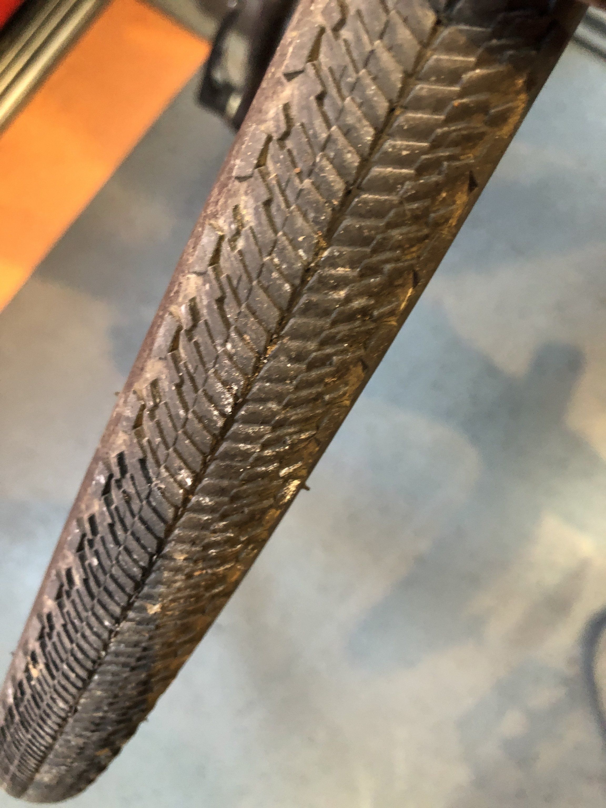

Reifentechnisch habe ich eine echte Alternative zu den Conti Speedride gefunden.
Hier im Bikemarkt gab es einen Satz Specialized Sawtooth für kleines Geld.
Die sind wirklich klasse. Rollen spitze und machen auch in Wald und Flur eine gute Figur.
Sind auf meiner Mavic 319 Felge mit 3.5 bar echte 42 mm breit.

@a.nienie Danke für die Blumen !
Wir werden sehen wie die Reifen sich machen. Bin Heute vor der Weihnachtsvöllerei noch eine große Runde gefahren und die Sawtooth rollen wirklich klasse. wenn @Graf Kroko die nicht im Bikemarkt angeboten hatte, wäre ich nie bei den Sawtooth gelandet.
War schon am überlegen die 29x2.0 Raceking zu probieren, evtl. mache ich das auch noch.
