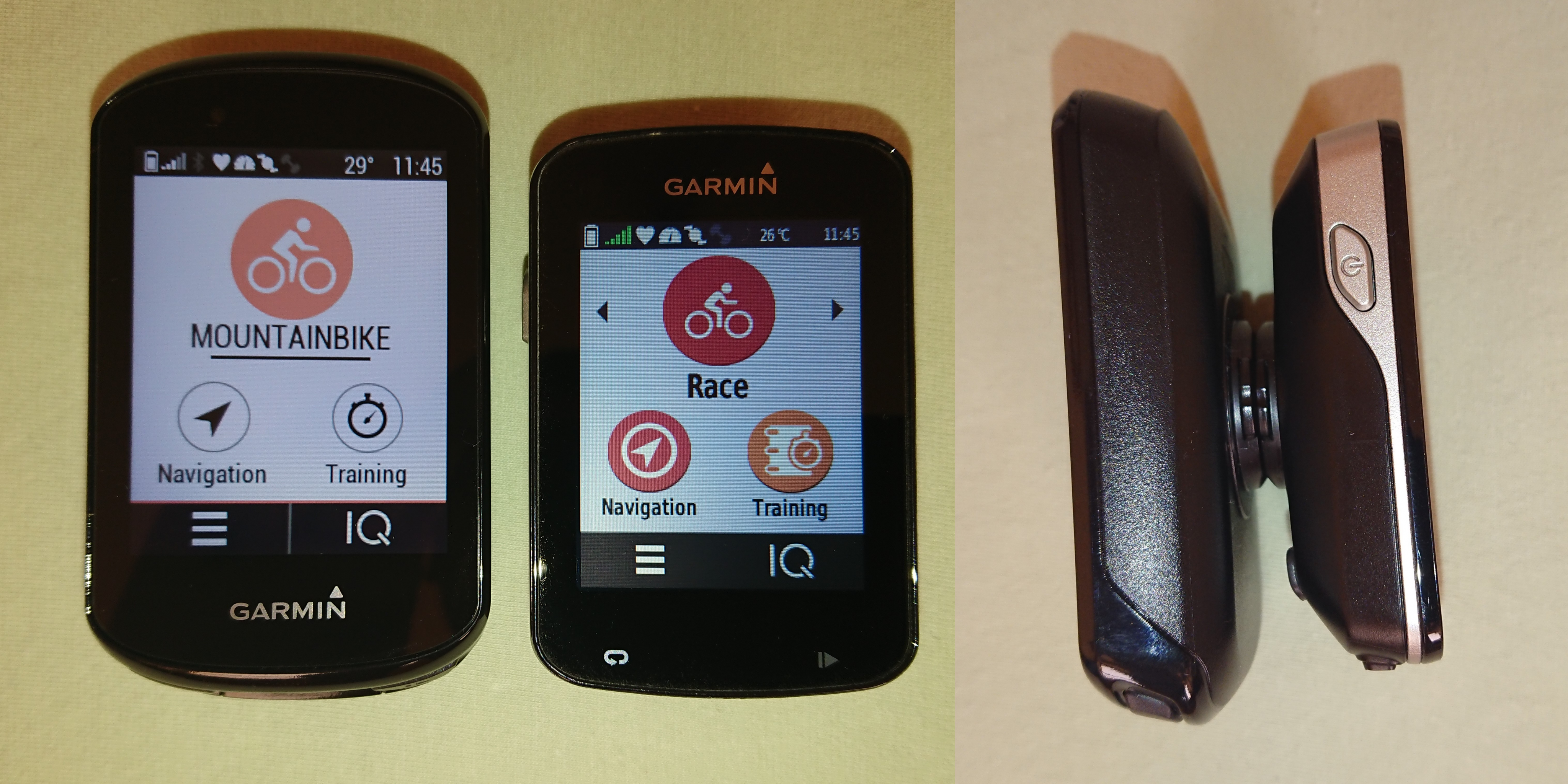

Hier mal Edge 830 (jeweils links) und Edge 820 im optischen Vergleich:
879150
Toller Vergleich, bitte mal die Baugröße beider Geräte betrachten. Evtl. ist im 830 einfach kein Platz für einen SD-Slot? Und macht ja auch einfach keinen Sinn.
Display Qualität hat sich auf jeden Fall verbessert. Hatte ich auch schon in Natura gesehen. Wieso die allerdings nicht auf ne mittlerweile problemlos lieferbare größere Auflösung gehen, versteht kein Mensch.
