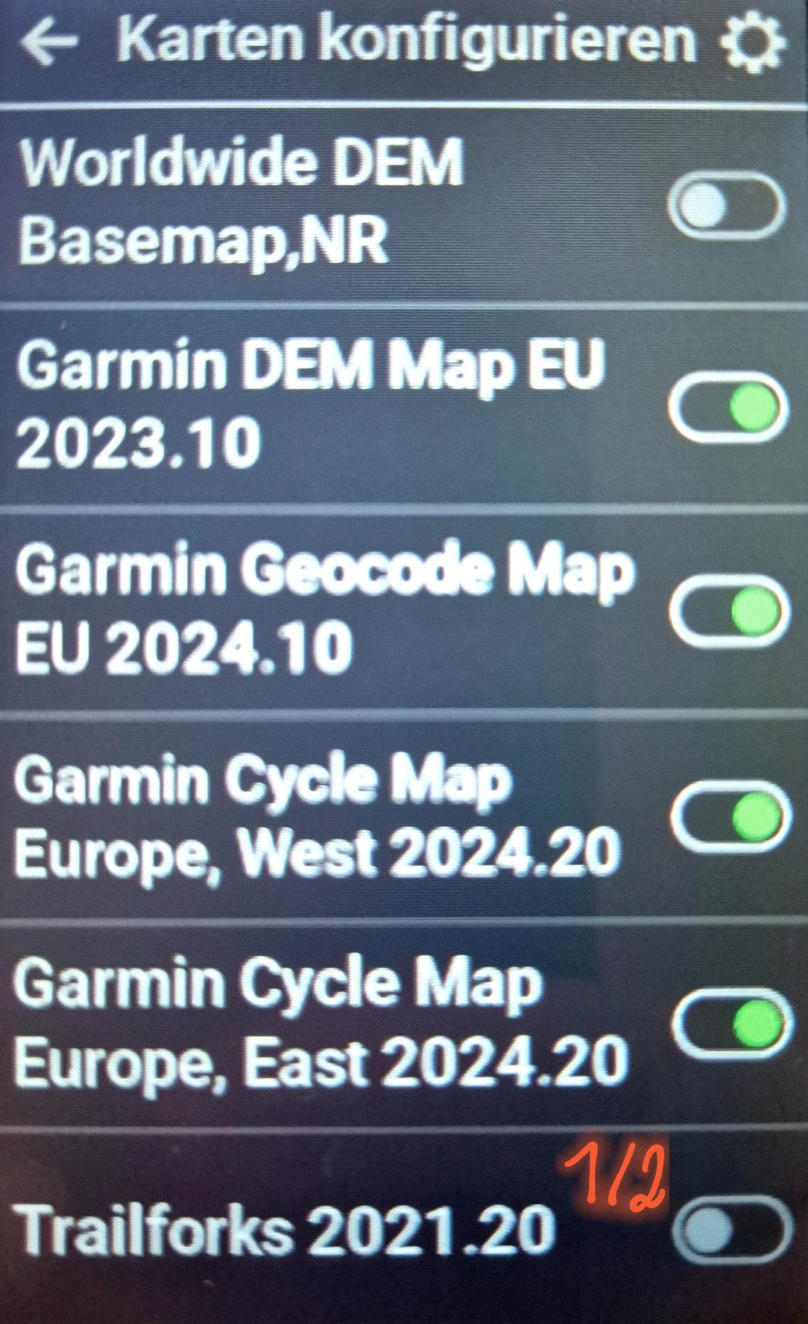

Ich habe mich jetzt mal ein wenig mit den Karten und Updates beschäftigt.
Vor ca. 4-6 Wochen wurden schon große Updates installiert (über WLAN).

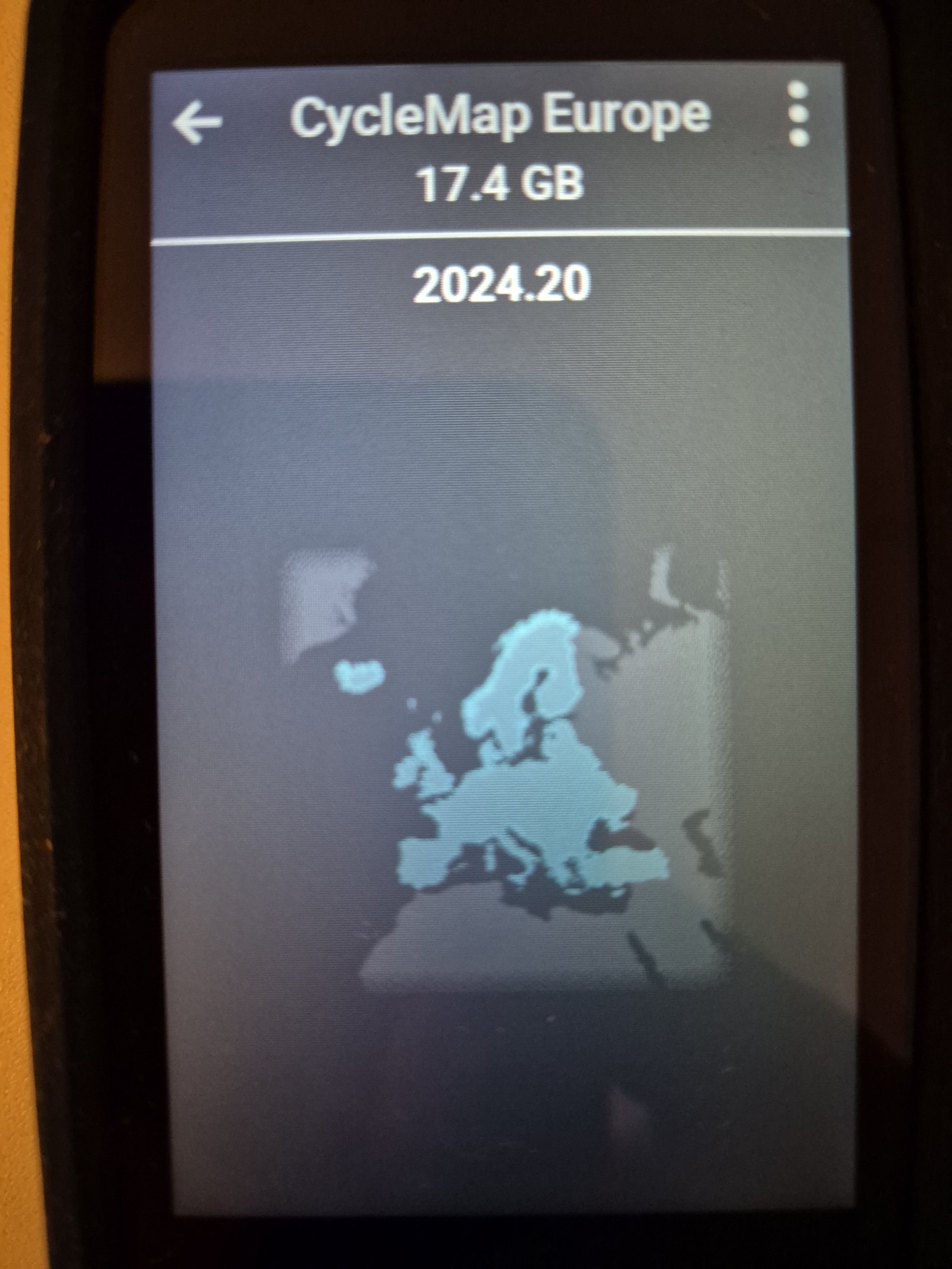

Habe mir jetzt mal Express installiert und die 3 europäischen Karten auf den Garmin geladen und geupdatet.
Im Garmin Gerät wird im Kartenmanager aber nur WESTEUROPA angezeigt.
Im Garmin unter Profil - Navigation sind folgende Karten aktiviert:
Was mache ich falsch? Welche Einstellung fehlt noch?

Ich habe jetzt nochmal OSTEUROPA neuinstalliert.
Jetzt scheint alles drauf zu sein.

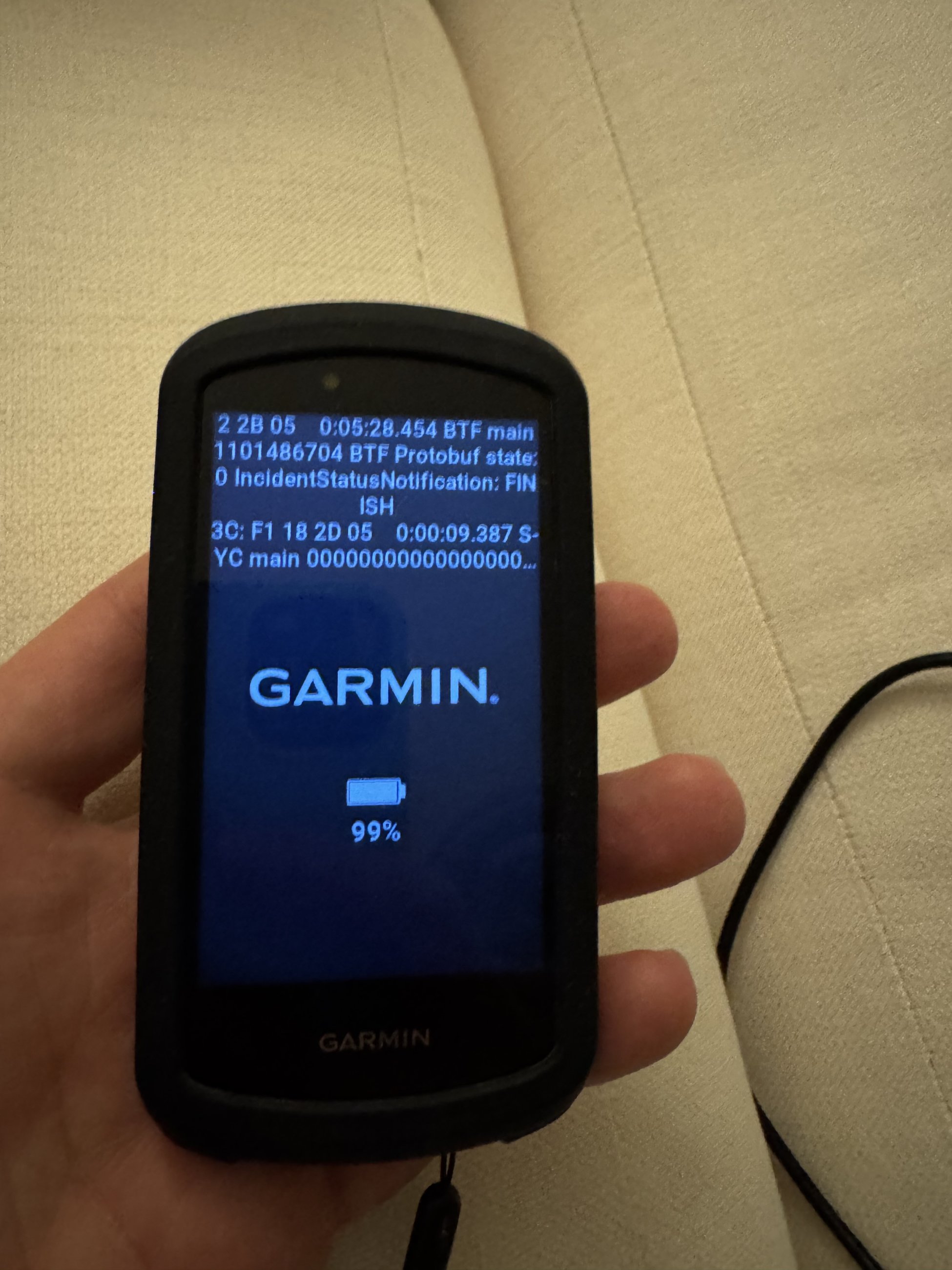

Ich hatte das gleiche Problem….mit Mac und Express einige Male installiert….immer nur die Westkarte am Gerät. Over the Air hab ich nun auf ganz Europa wieder umstellen können. Seither erkennt Express den Edge nicht mehr und am Startbildschirm bekomme ich oben Textzeilen eingeblendet….

hast Du erst die 25.24 und danach das Kartenupdate eingespielt oder umgekehrt also erst Karten Update und danach die Firmware aktualisiert ?
zuerst die Firmware updates.....die eigentlich am Gerät waren, aber trotzdem kam einige male die Meldung neues update verfügbar. Also 25.24 war installiert und darunter kam die Meldung, neues Update 25.24 verfügbar.....das Spiel ging dann einige male, und irgendwann war der 1040 dann zufrieden.
Anschließend habe ich die Karten aktualisiert und gemerkt, dass nur halb Europa drauf war und >11GB freier Speicher war. Daraufhin habe ich beide Karten, also ganz Europa ausgewählt. Am Gerät kam dann nur die Westeuropakarte an. Das Spiel ging dann 2 mal, danach hab ich dann das over the air Update gemacht, wo dann nur ganz Europa auszuwählen war und auch dann installiert wurde. Seither geht die Karte, aber der Edge wird im Express nicht mehr erkannt und beim Edgestart kommt eben die Programmzeilen.

was auch hilft ist nach dem Firmware Update , das Karten Material komplett zu löschen und frisch aufzuspielen , wenn alles nix hilft kommt mein geliebter Werks Reset zum Einsatz (davor Karten Material löschen) das ganze am besten zweimal das der Edge tatsächlich alles "weg" hat und frisch ist , auch GE neu installieren. Danach läuft er wieder Fabrikneu und ist im Neu Zustand

nach dem Update (egal ob Karten oder Firmware) muss der 1040 vom USB getrennt werden und neu eingestöpselt werden , danach "erkennt" GE erst das ein Update fertig ist
