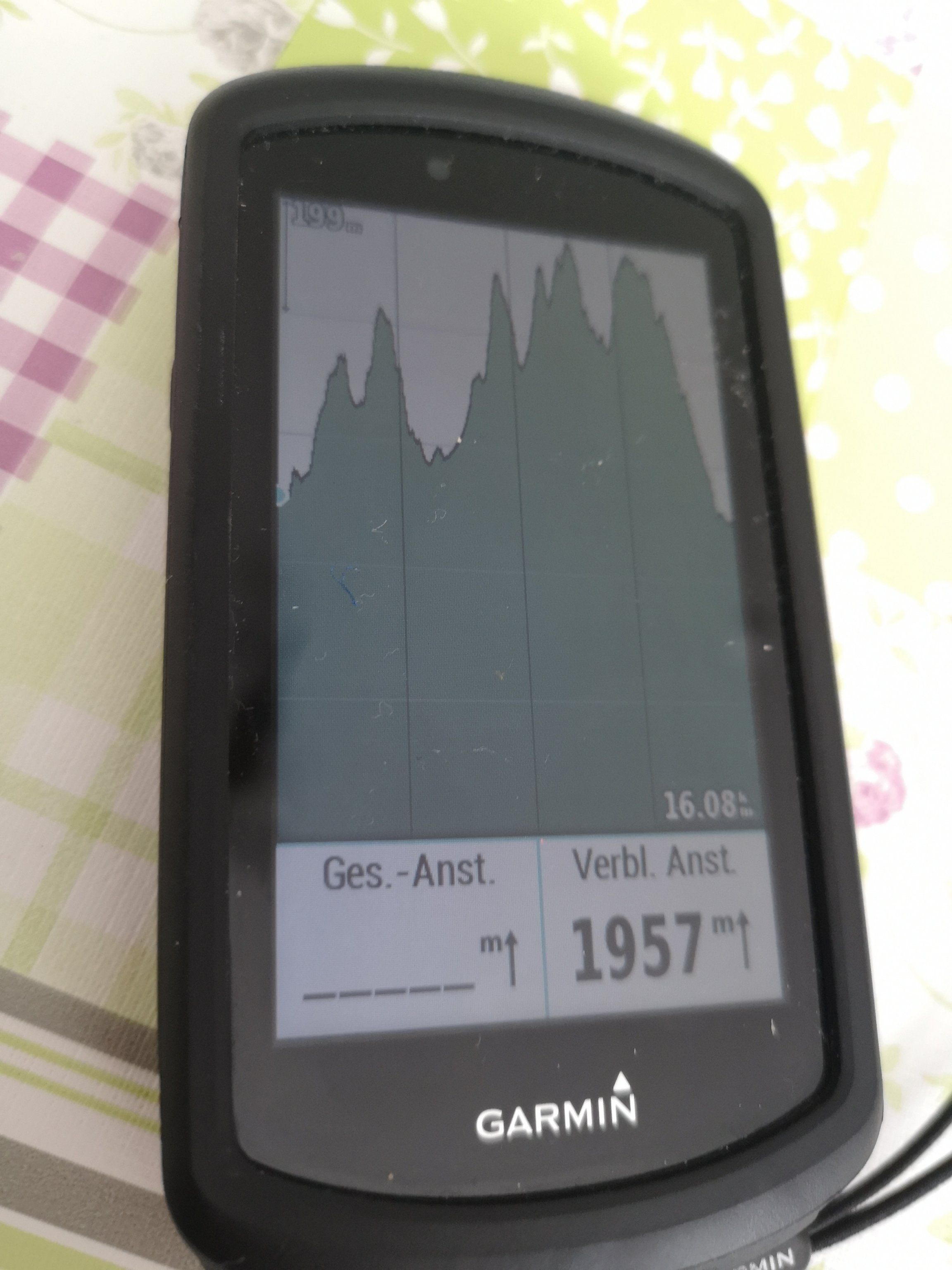

doch das gibt es.
sowohl wenn du gegen eine Aktivität mit dem Virtuellen Partner antrittst. siehst du das Höhenprofil und wo du und der virtuelle Partner sich befinden.
ebenfalls kurz probiert:
Navigieren-Strecke-Gespeicherte Strecke = Höhenprofil verfügbar
Navigieren-Strecke-Routenplaner zu irgendeinem Punkt = siehe die beiden Fotos
bei der Höhenseite gibt es das Datenfeld Verbl. Anstieg
