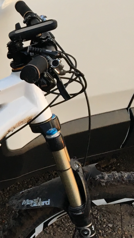

Sieht bei mir so aus und ist im Neigungswinkel verstellbar.
Steht vorne ein wenig über, war aber mit diesem Gummihalterdings noch mehr.
Dieses andere k Edge hatte ich auch hier, aber war nix .
