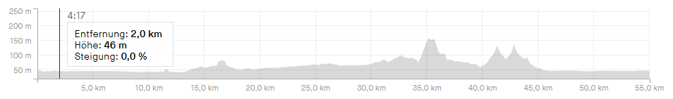

Sobald sich der schlamm in den Löchern festgesetzt hat funktioniert die Höhenmessung nicht mehr richtig. Die absolute Höhe stimmt also nicht mehr. Ist ja auch klar, dass der Druckunterschied dann nicht mehr gemessen werden kann.
Hier mal zwei Bilder dazu:
Ab Kilometer 12 habe ich den Asphalt verlassen und bin in den Teutoburger Wald rein. Da kam dann sehr viel Matsch dazu...
Auf dem zweiten Bild kann man deutlich erkennen, dass die Daten nicht mehr stimmen, da Start und Ziel am gleichen Ort waren.
Man sieht also (durch die Korrektur), dass die Messung nicht passen. Mit dem Edge 500, Edge 800, Edge 810, Edge 820, Edge 830 hatte ich das Problem nicht. Ist also nicht mein erster Garmin ;)
