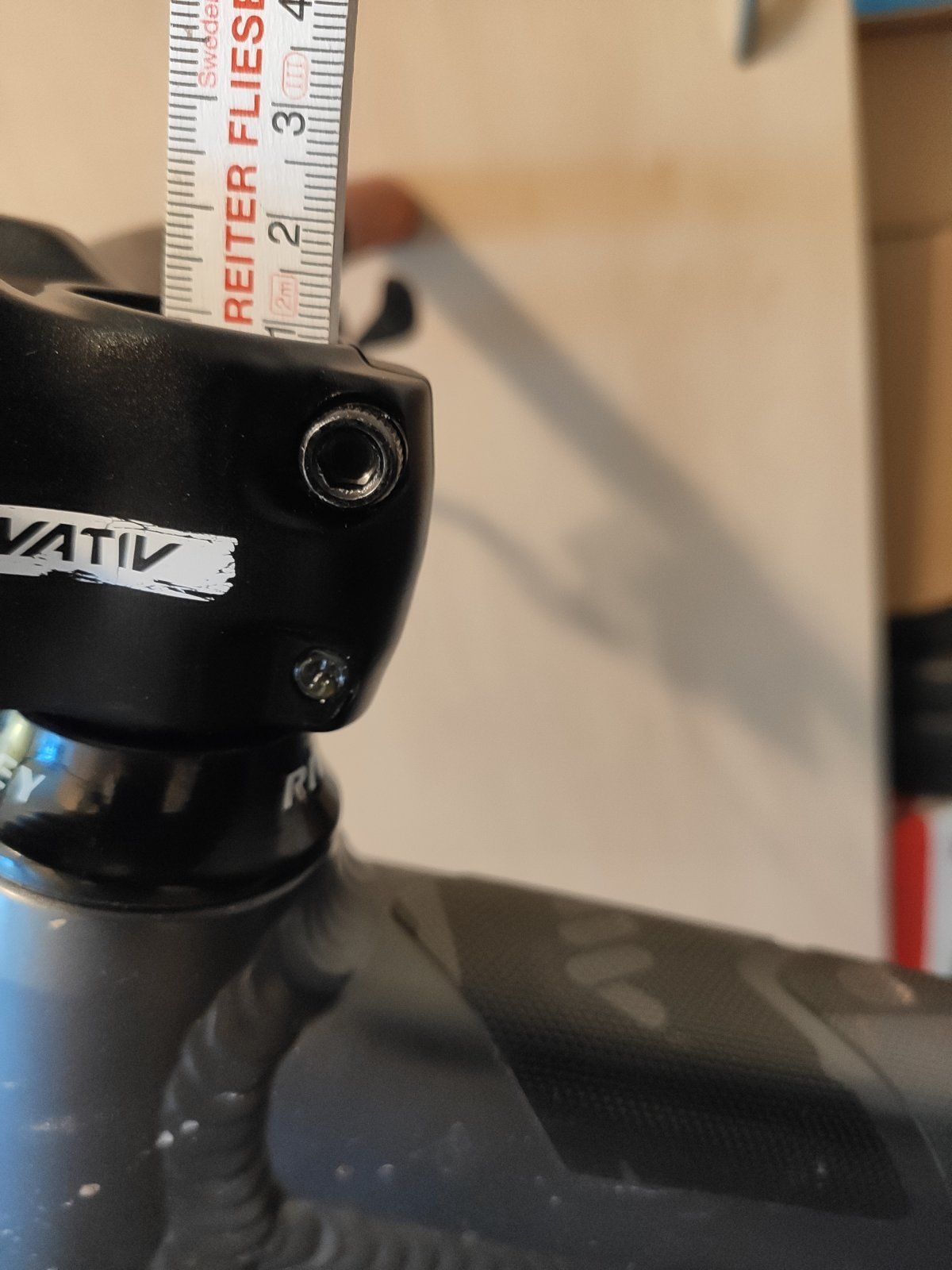

Hi,
ich hab leider bedacht, dass mein neuer Truvative Hussefelt Stem höher baut. Konnte ich den alten Vorbau noch mit 5mm Spacer drunter montieren, ist der Hussefelt selbst ohne Sapcer direkt auf dem Steuersatz so hoch, dass ca. 9mm Abstand zur Ahead-Kappe liegen.
Normalerweise sollten es ja eher so 2-3mm sein. Ist das kritisch zu viel? Ich mein der Vorbau ist so hoch und sollte den Gabelschaft trotzdem genug "umspannen" (ca. 4cm von 5cm), ist zumindest mehr, als der alte insgesamt hoch war. Die obere Vorbau-Schraube erreicht ihn auch noch gerade so, bzw. an der Kante. Hab mal Bilder angehängt.
(Das Plastikspacer-"Oberteil" von meinem Ritchey Steuersatz ist ebenfalls recht hoch, da könnte ich ggf. ein paar mm abschleifen?)
Der alte Vorbau war so ein China-Teil, das wollte ich eigentlich mit was Stabilerem ersetzen.

Der gabelschaft ist ja geradezu vorbildlich gekürzt. Hast du das mit der drehbank gemacht?
Solange die obere klemmschraube auf dem schaft klemmt ist alles gut
Da die Schraube die Kraft überträgt, solltest du auf keinen Fall unter die Schraube gehen. Aber ideal ist auch das nicht. Idealfall ragt der Gabelschaft über den Vorbau hinaus.
Aber wie schon geschrieben wurde, einfach die Abdeckung vom Steuersatz austauschen.

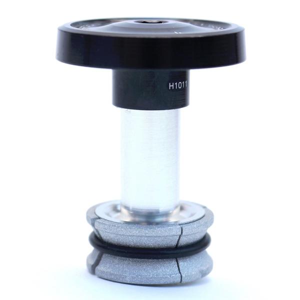

wolftool und cannondale haben passende Kappen
Wolf-Tooth-Components-Ultralight-Stem-Cap-Ahead-Kappe-mit-integriertem-Spacer-silver-5-mm-769...jpeg
Ich habe nicht gesagt, dass es ohne nicht hält, aber ein gewissenhafter Ingenieur würde es so klemmen ;-)
Naja. Das mit dem drüber raus ragen ist natürlich nicht verkehrt aber das Gros der MTB ist nicht so unterwegs und es funktioniert auch wenn dem nicht so ist
Viele Vorbauten haben die obere klemmschraube so hoch dass der schaft kaum drüber raus ragt. Solange die Schraube auf dem schaft klemmt passt es doch
Wenn ich es nicht schaffe, mit der Ahead Schraube das "Spiel" aus dem Steuersatz zu bringen, dann muss ich den Abstand zwischen Gabelschaft und oberer Vorbaukante durch Spacer erhöhen. Richtig?
lG Floki
Ja. Die kannst du oberhalb des Vorbaus und auch unterhalb dessen montieren.
Nur noch mal zum Ausgangsthema: Die Mitte (radial) der oberen Vorbauklemmschraube darf nicht höher als das Gabelschaftende liegen.
