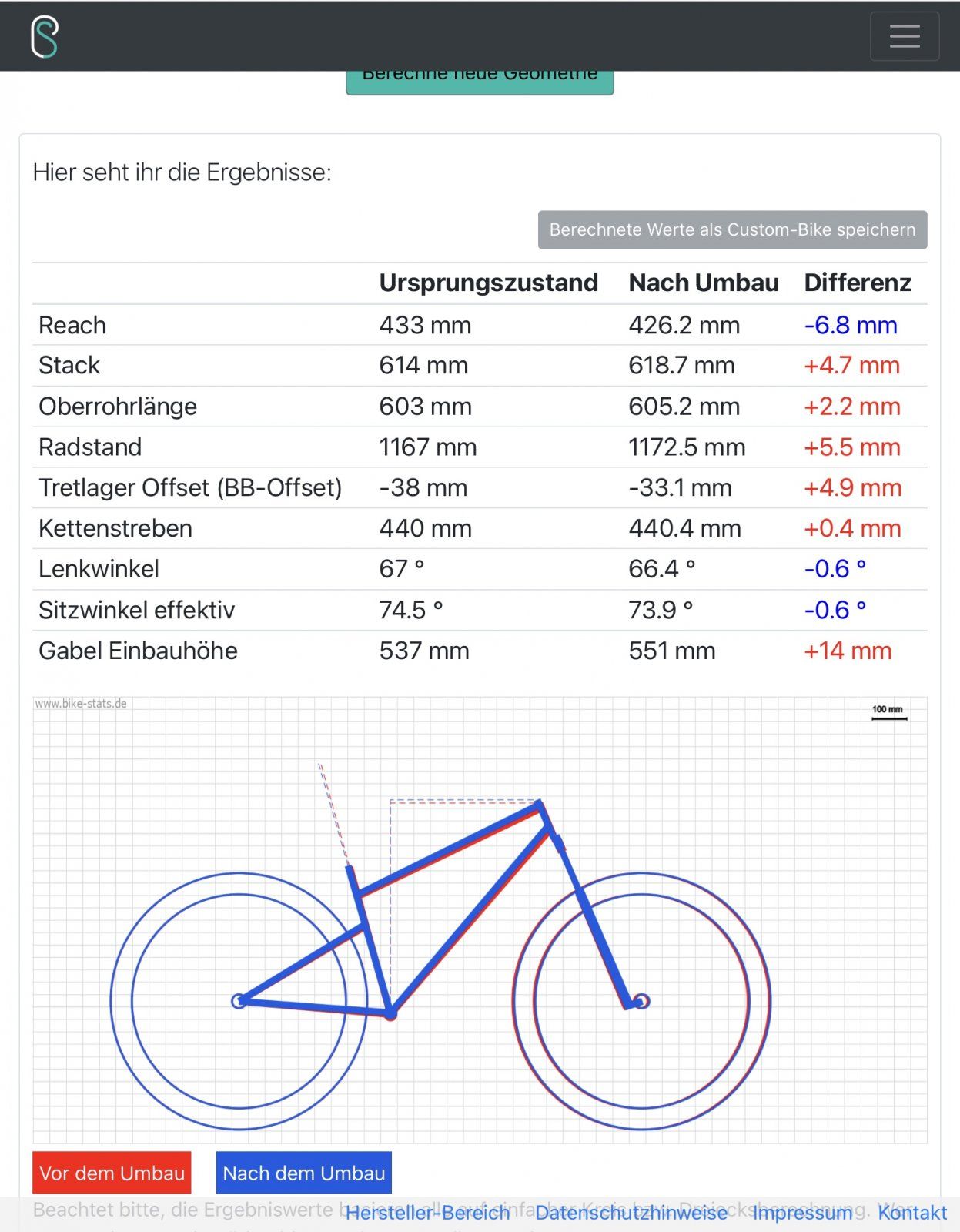

Macht schon einen nennenswerten Unterschied, irgendwo zwischen 0,5 und 1 Grad. Auf dieser Website kannst du dir dein Rad raussuchen und die Auswirkungen des Einbau einer Gabel mit anderer Einbauhöhe durchrechnen.
https://www.bike-stats.de/geometrie_vergleich
Danke für den Link. Habe es gerade getestet. Macht wohl 0,6 grad aus. Ich kenne mich zu wenig damit aus ob das für mich als Laie spürbar ist. Der Sitzwinkel würde flacher und ich weiß je steiler desto besser im uphill was für mich relevant ist.

Nicht vergessen: Mit prozentual gleichem Sag baut die Gabel mit mehr Federweg dann auch nicht die volle Differenz höher, sondern ein bisschen weniger.
Ich würde pauschal sagen: ein Full Suspension kann man fast immer mit 10mm mehr oder weniger an der Gabel fahren um es in die gewünschte Richtung zu modifizieren. Du kannst ja über die jeweiligen Dämpfereinstellungen, Volumen-Spacer und natürlich Vorbau-Spacer viel austarieren. Bei +~14mm sollte es auch keine großen Probleme bei der Tretlagerhöhe geben. 👍
ps: Sitzwinkel kannst du ausgleichen indem Du den Sattel etwas vorschiebst und die Stütze etwas höherstellst.
Denke der flachere Lenkwinkel wird dich im Uphill nicht stören und kann dir bergab etwas mehr Sicherheit geben. Sitzwinkel ist im Uphill eher ein Thema, aber so lange du den Sattel aber nicht schon am Anschlag vorne hast kannst du den flacheren Sitzwinkel ja kompensieren indem du den Sattel weiter nach vorne schiebst. Aber auch der geringere Reach ist nicht zu vernachlässigen, je nachdem wie gut dir das Rad jetzt passt kann das ein Vor- oder Nachteil sein.
Was erwartest du dir von der Gabel mit mehr Federweg? Würde das nur machen wenn die resultierende Geometrieveränderung auch in deinem Sinne ist, sonst bleib bei 130mm, die 10mm machen auch keinen so großen Unterschied.
Wenn Du unterm Vorbau noch Spacer hast, würde ich die nach dem Umbau nach oben setzen. Wie der Vorredner schon sagte: kürzerer Reach ist sonst die Folge und fühlt sich meist nicht so angenehm an. Wenn dein Vorbau schon am Anschlag ist… hm. mein Motto ist immer: Ausprobieren!

Die 130er Pike hätte eine Höhe von 541mm das wäre eine Veränderung von 0,2 grad.
