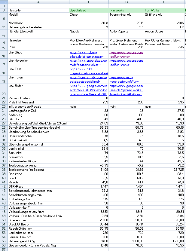

Habe die Daten der 19"-Version, sogar mit Vergleich zum Chisel in M:

Zur Info: in der obigen Tabelle muss die Überstandshöhe nicht stimmen, da man dazu selten eine Angabe findet. Meistens ist sie nur grob berechnet.
Danke für die Tabelle! Nach den Größenrechnern komme ich auf eine Rahmengröße von ca 19" bzw 48,xx cm, da würde der 48er Fun Works ja super passen. Wenn die Überstandshöhe zwischen 79 und 81 cm liegen würde, wäre das ja einwandfrei, auf der HP wird diese aktuell mit 76 cm angegeben.
