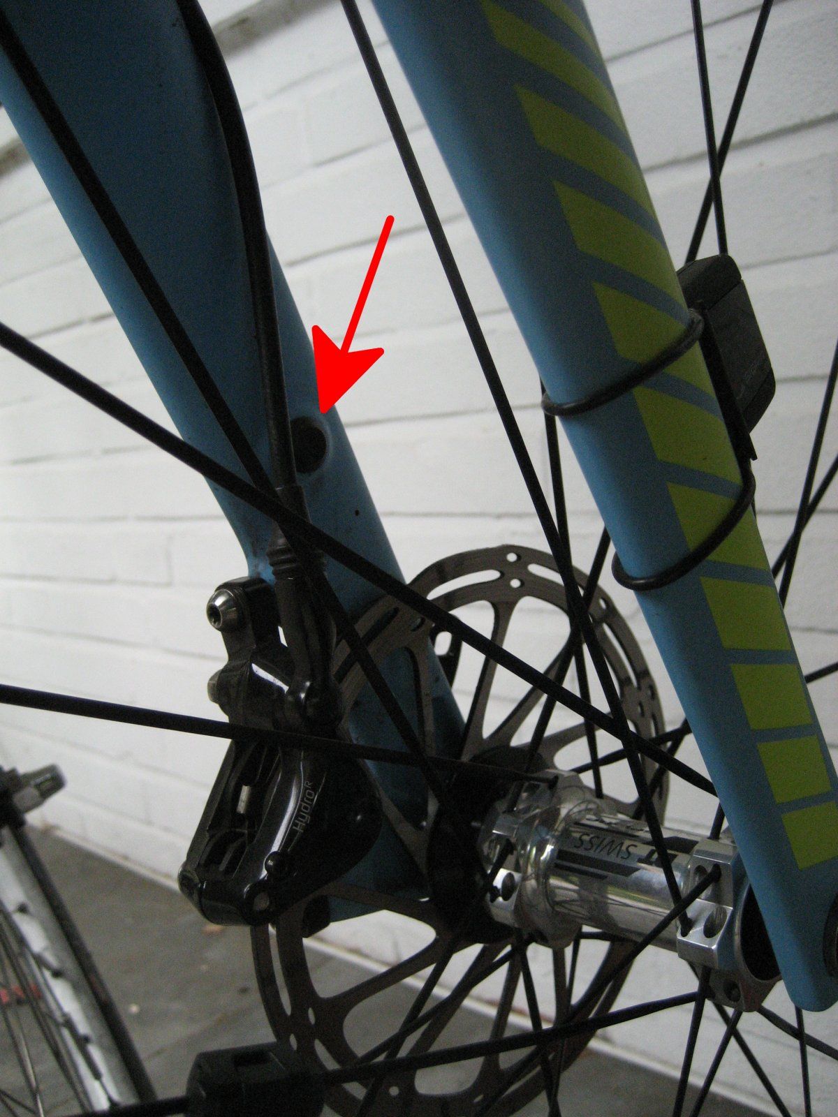

Hi !
Der Bor-Yueh u.a., der für die Halterung des Schutzblechs unten gedacht sind, gehen nicht. Die Streben sind ca. 40 - 42 cm lang. Die inneren Befestigungslöcher an meiner Carbongabel (Radgröße 700) liegen ca. 13 cm höher.
Deswegen meine Frage bzgl. des BLB Racks und der Strebenlänge.

Aaa ok. Sorry, missverstanden. Aber den BLB kannst Du ja einstellen. Da in Deinem Fall die Strecke kürzer ist als bis zum Ausfallende, sollte das locker passen.
Gibt dann noch für Gepäckträgerbefestigung Stangen in allen möglichen längen.
Aber vielleicht medet sich ja auch noch jemand, der Dir die genauen Maße vermittelt. Würde mir da aber keine Sorgen machen.
Viel Erfolg! ?
Hi !
Viele Grüße
Ich befürchte, die Streben des kleinen BLB werden für deinen Fall zu kurz sein. Haben zwar einen im Haushalt, die Länge kann ich dir aber nicht mehr sagen, da ich sie schon gekürzt habe. Aber wie gesagt, das wird vermutlich zu knapp sein.
