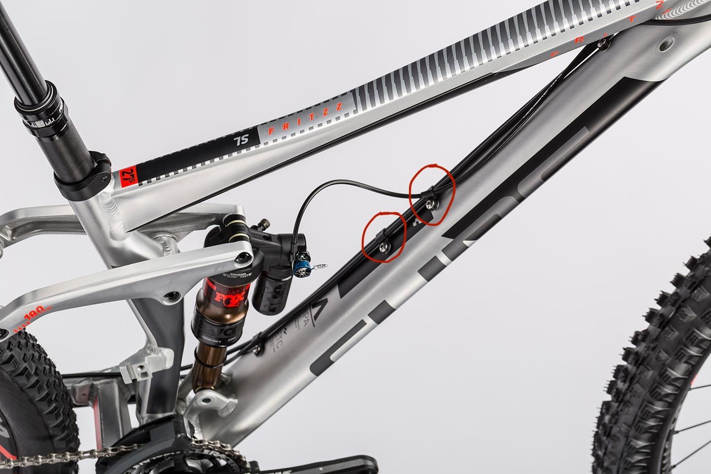

Hi zusammen,
weiß jemand zufällig was das für Kabelführungen/Kabelbefestigungen sind, die am Fritzz SL zur Aufnahme von 3 Leitungen verwendet werden? Anbei ein Bild vom 2016er-Modell.
Danke schonmal??

Was kann ich mir unter Kunststofflaschen vorstellen? Nicht ganz, an der oberen der von mir markierten Schraube sind drei befestigt: Kabel/Zug für die Reverb, HR-Bremsleitung und der Zug vom Float X-Remote. Mir sieht das irgendwie nach einer mehrteiligen Halterung aus.

Hi Blackforest,
du meinst wahrscheinlich diese Teile:
https://www.bike-discount.de/de/kaufen/cube-kabelfuehrung-ohne-schrauben-4er-set-724812
Die Einzelteile lassen sich dann unterschiedlich miteinander kombinieren.
Hoff das hilft dir weiter.
Viele Grüße
@BlackforestFR
Nein, es sind diese Kabelführer: LINK
Allerdings wurden beim SL (wegen der Remote für den FloatX), zwei Kabelfüher übereinander geschraubt....?
Für die Dämpfer-Ansteuerung, kannst diese Solo-Version nehmen: LINK
Ja genau, das schaut doch gut aus. Auf dem Bild hat man schon gesehen, dass da zwei Führungen übereinander geschraubt sind ?.
Super, vielen Dank @Black-Falcon
