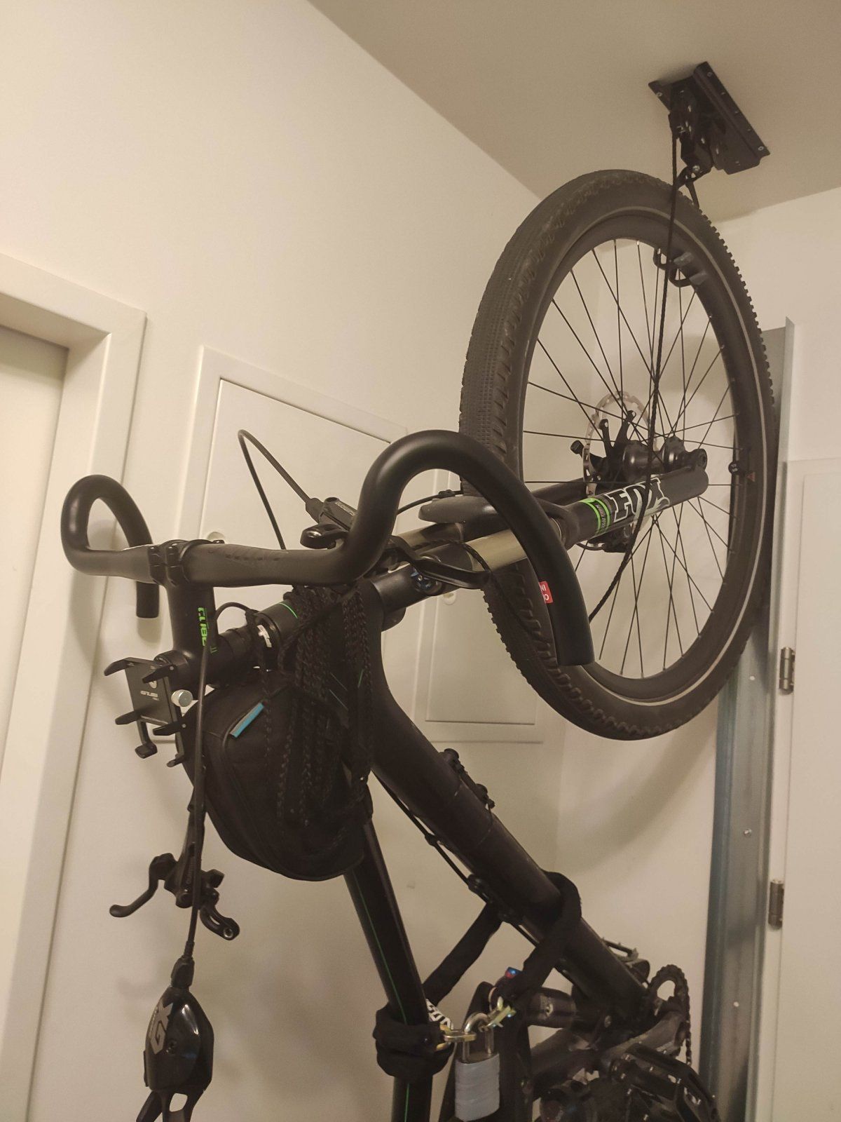

Kannst du bitte mal Fotos von dem Hobel zeigen?
Ich weiß... Optisch gibt es nicht sehr viel her aber zum testfahren fand ichs garnicht mal schlecht.
Die Konstruktion mit dem Flaschenzug (hatte ich mal als 2er-Set als Radaufzug in einer Altbauwohnung) und der Schiene ist nice.
Jop. Das ist ein mit Grund warum ich nicht jetzt für jeden Zweck ein Rad kaufen kann... Der Platz ist begrenzt und im Radkeller fladerns einfach alles.
Sonst würde das Bike eh so bleiben wie's ist und ich würde noch zusätzlich ein Rennrad und ein Gravel kaufen :-D
So hab ich ein Rad und das wird manchmal zum Packesel gemacht beim Bikepacken. Dann wieder die Hans Dampf Reifen drauf fürs MTB. Hab auch ein größeres und ein kleineres Kettenblatt. So wie ichs grad brauch. Wie ein Bausatz mein Rad xD
