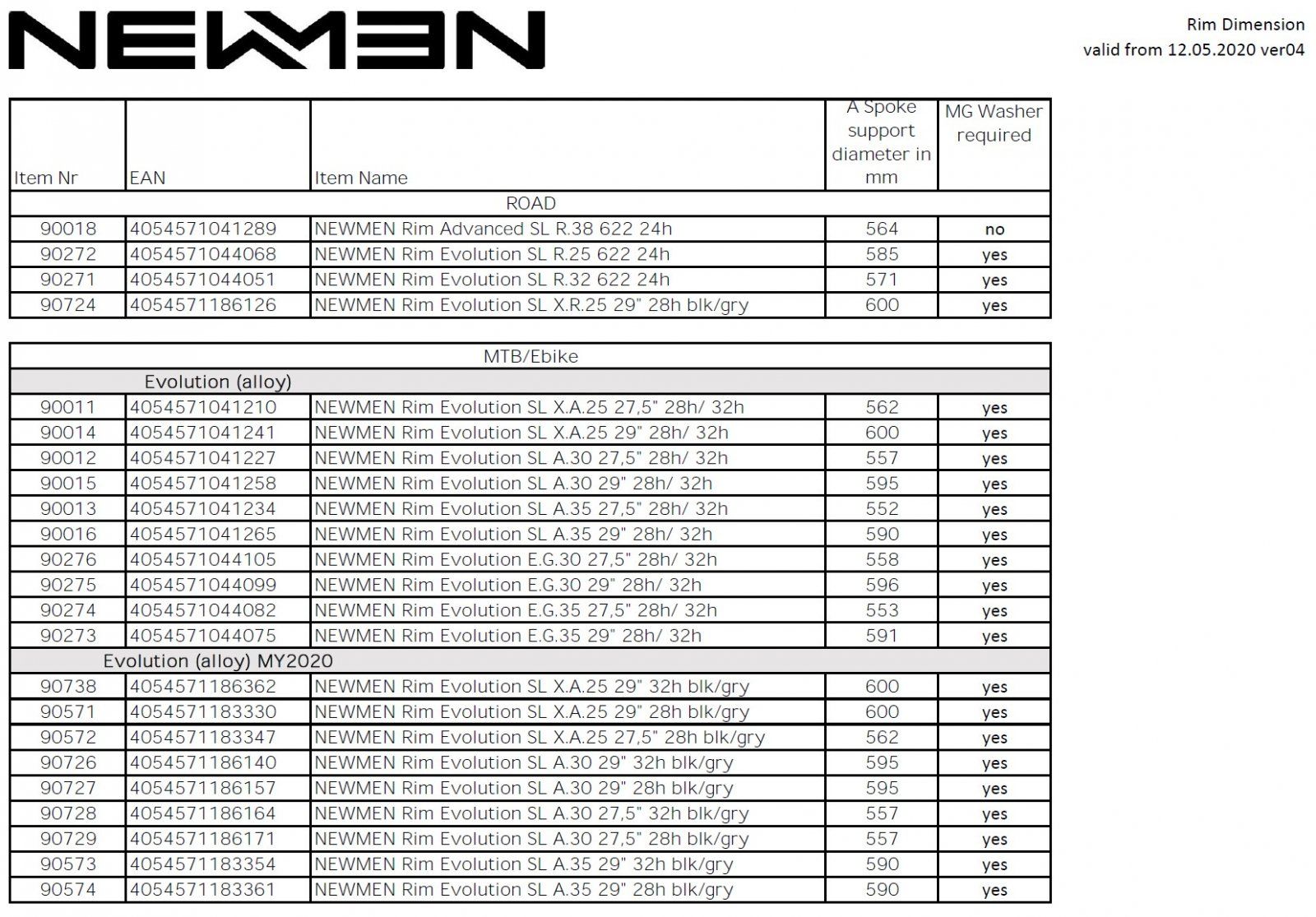

Hallo zusammen,
hoffe, ich bin hier in der richtigen Abteilung mit meiner Frage an Laufradbauer.
Vorab:
Ich habe schon etwas Erfahrung in Sachen Laufradbau, habe mir schon einige Sätze für RR und MTB aufgebaut, zuletzt für mein DH Bike. Alle meine Laufräder sind bisher ohne jegliche Beanstandung und laufen auch nach mehreren Einsätzen ( vor allem die MTB / DH Felgen mit Einsätzen im Bikepark und auf DH Strecken ) immer noch rund und ohne Seitenschläge.
An meinem neuen Radon ist ein NewMen LRS verbaut. Eine FADE Nabe, Straightpull Speichen 2,0/1,65/2,0 und die Evolution SL A30 Felgen.
Gerne würde ich diesen Laufradsatz etwas stabiler machen und von NewMen die Evolution SL EG 30 Felge ( Gravity geeignet ) verbauen.
Kann ich bedenkenlos die o.g. Speichen übernehmen oder sollte ich auf 2,0/1,8/2,0 Speichen wechseln ?
Sind die 2,0/1,65/2,0 nur bis zu einer bestimmen Gewichtsklasse oder nur für bestimmte Einsätze
geeignet ?
Freue mich über Infos, Tipps und Ratschläge von erfahreneren Laufradspezialisten.
Alex
Ich glaub du wirst sowieso neue speichen brauchen, da ERD nicht gleich ist!
EG 30 hat 596 und die SL A 30 (my2020) hat 590
außer deine Sl A 30 ist die alte dann ist der ERD mit 595 fast ident (glaub ich aber nicht, wenn du von einem neuen bike sprichst)
Der standard EG 30 von newmen kommt mit den 2/1.8/2 er sapim
Ich denke mal du kommst besser davon wenn du den LRS verkaufst und dir gleich einen neuen aufbaust... oder willst du die SL a 30 dann als gebrauchte felge verkaufen?
Hallo,
die Tabelle von NewMen hab ich auch gesehen und bin erstmal davon ausgegangen, dass der Durchmesser ERD bis auf 1 mm identisch ist.
Das Rad ist das neue Radon Slide Trail 10 MS. Ob da nun eine Felge von 2020 oder 2021 / 2022 verbaut ist, kann ich nicht sagen. Sind denn da überhaupt Unterschiede in den Maßen von einem zum anderen Jahr ?
Ja, ich wollte lediglich die Felgen umbauen und die vom Rad dann verkaufen, da die ja noch kein Meter gefahren wurde.
