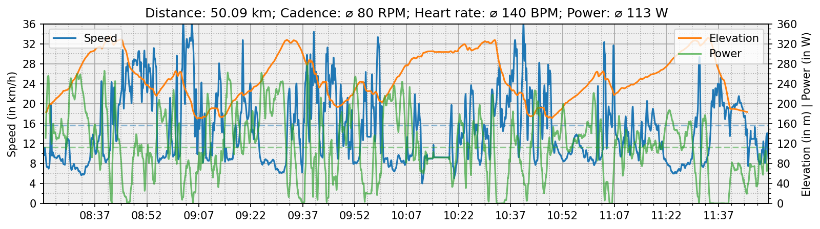

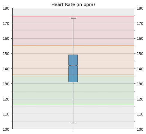

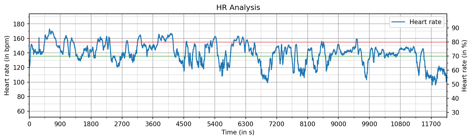

Heute die erste 50 km Tour meines Lebens mit satten 900 Höhenmetern in rund 3:30 h (inkl. 8 min Pause):
Als Proviant hatte ich 0,5 Liter Wasser und 10 Kaubonbons (insgesamt 173 kcal) dabei. Hunger hatte ich bis zum Schluss keinen, aber etwa ab Kilometer 40 wurden die Beine schwer. Die letzten Kilometer waren hart.
Die Höhenmeter waren vermutlich etwas zu viel des Guten, denn abgesehen davon, dass die Beine nicht mehr wollten, hab ich mich nach der Tour noch ziemlich frisch gefühlt.
Ich sollte wohl meine Kraftausdauer trainieren?
Das kommt drauf an... was fährst Du denn sonst so? Wenn Die Tour länger ist, als was Du sonst fährst, dann würde ich sagen, war wohl am ehesten der Puls zu hoch. Kommt drauf an, was Deine max. HF ist, und wie Du sonst trainingsmässig drauf bist. Für Ausdauer bei längeren Touren halt längere Touren fahren... 😁 :ka: Versuche ich ja auch, mal gucken, ob ich die richtigen Schlüsse gezogen habe, und das Ergebnis vom letzten Jahr wiederholen kann.
Vielleicht, wobei ich bei durchschnittlich 113 W nicht wirklich groß ins Schwitzen gekommen bin:
und auch nach der Tour absolut nicht das Gefühl hatte, mich kreislauftechnisch verausgabt zu haben.
In der Regel so 30 km. Die bisher längste Tour waren 40 km, aber mit viel weniger Höhenmetern.
Bei ner 2h Runde reicht mir meist 1ltr.
Die 40 km bin ich im Dezember in 1:48 h mit einer durchschnittlichen Herzfrequenz von 157 Schlägen pro Minute komplett ohne Proviant gefahren und hab eigentlich nichts vermisst und mich danach gut gefühlt.
