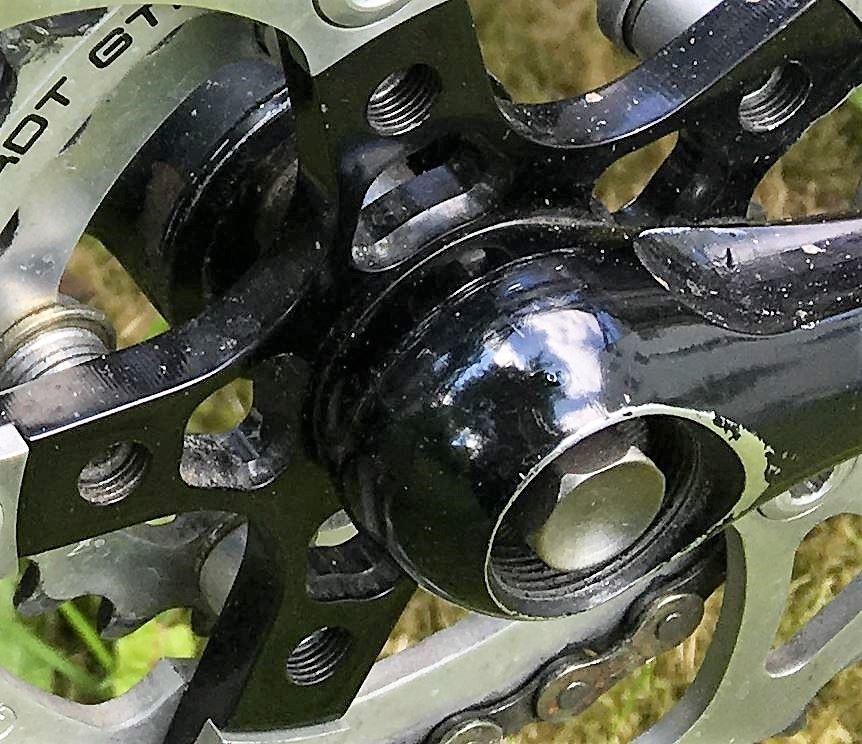

An die Kettenblattschrauben fürs kleine Blatt gehst Du aber schon noch mal ran Markus! Im Aluspider nicht mal die Hälfte des Gewindes nützen halte ich für sehr gewagt. Oder brauchst Du das kleine Blatt bei Euch auf der Halde gar nicht? Kettenfänger also? ;)
Hier gäbe es noch Spacerringe in einigen Längen als Ersatz für die Beilagscheibensammlung:
https://www.fahrradteile-shop.eu/kurbel-kleinteile/cid/131Und evtl. längere Kettenblattschrauben, sogar in schwatt:
https://www.fahrradteile-shop.eu/kurbel-schrauben/cid/132
Beste Grüße und Glück auf,
Armin.
Stimmt Armin,da muss ich mal bei mir kramen ob ich noch laengere Schraublis habe.
Danke dir.
