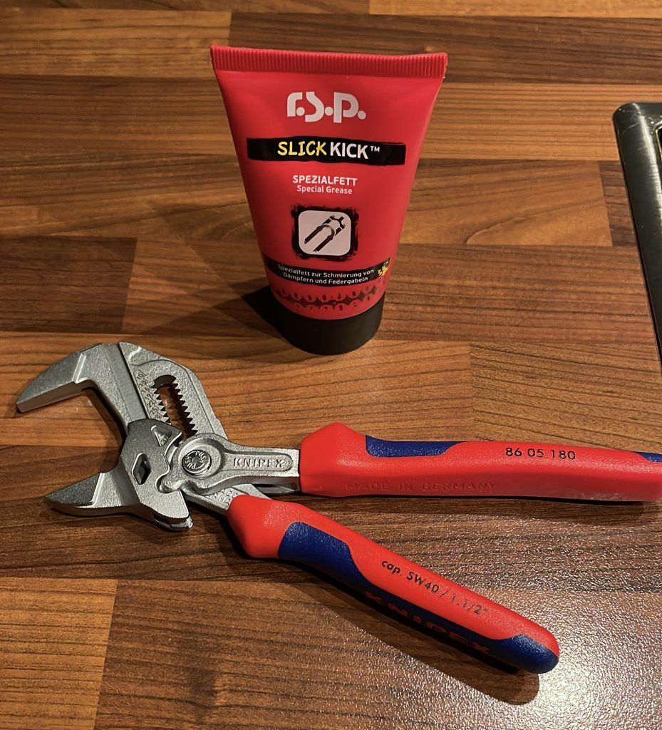

Du kannst die obere Mutter lösen und dann darunter ölen.
