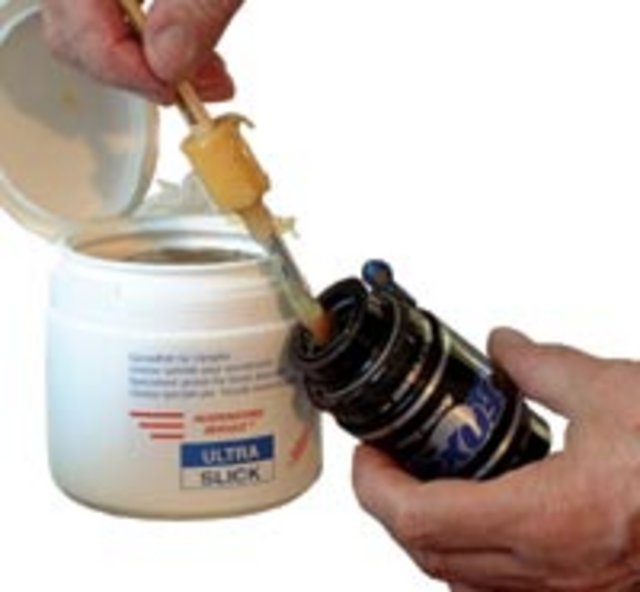

Hallo,
ich wollte an meinem Dämpfer den air-sleeve-Service durchführen.
Nur da ging nichts zum Abschrauben! Zumindes nicht so wie bei Fox oder Toxoholic beschrieben.
Weil bei mir hat sich die "äußere" Luftkammer mitgedreht bzw. da war nichts zum schrauben. Man konnte Sie jedoch nach entfernen eines Federringes abziehen.
Ich habe diese "Teil" zerlegt, bzw. habe den Teil mit dem Fox-Aufkleber von dem Teil das auf dem Bild gefettet wird abgezogen.
Weis jemand Rat, wie ich den Dämpfer weiter zerlegt kriege um den air-sleeve Service durchzuführen?
