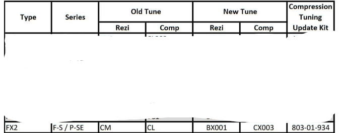

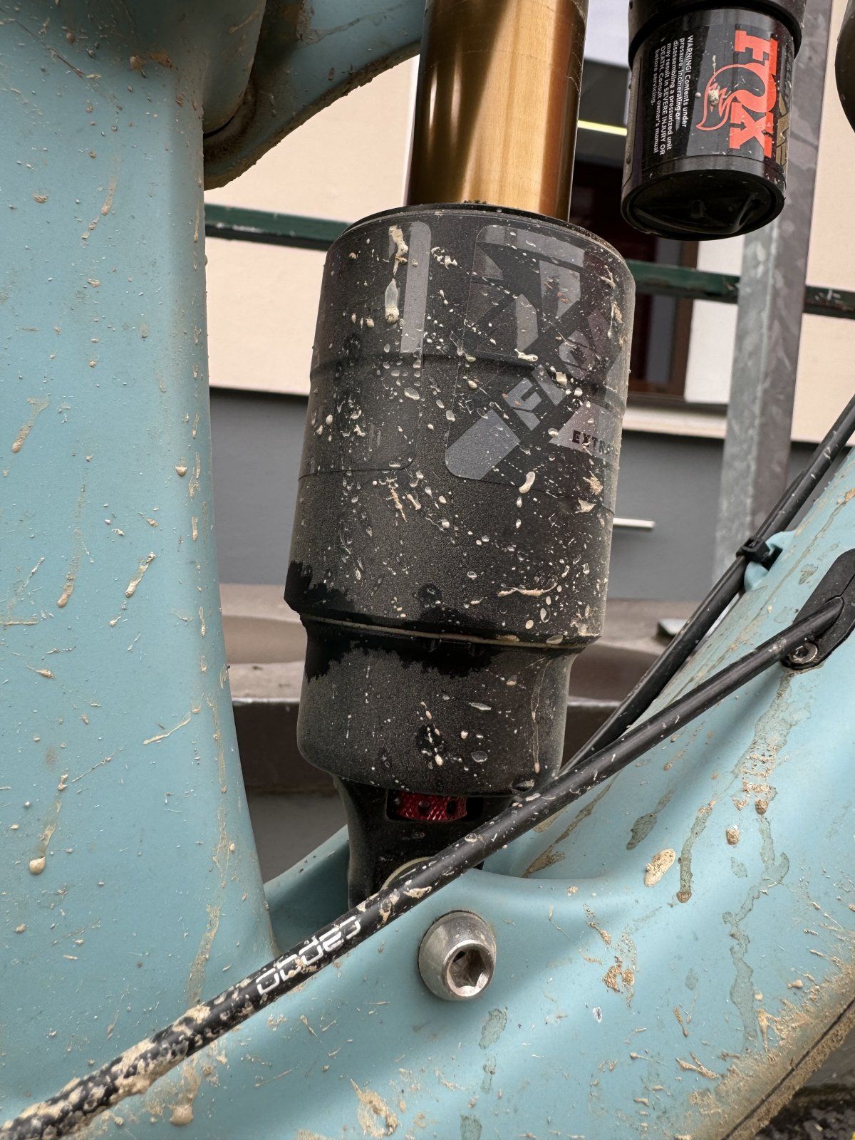

Hey Tom, wie fährt sich der Tune im Capra? Ich überlege gerade, ob ich bei dem Deal auch zuschlagen soll. Mein 2019er X2 muss zum Service und ich benötige kurzfristig Ersatz.Der Fox X2 den ich von Bike Discount für 380€ bekommen habe ist angeblich schon 2024. Und zwar aus einem Simplon Rapcon. Die 4 stellige Tuning ID finde ich nicht, aber wenn ich den QR code scanne kommt folgendes. Kann das stimmen?
In meinem 29" MK2 Capra war bisher folgender Tune verbaut:
2019, FLOAT X2, F-S, K, 2pos-Adj, YT, Capra 29", 230, 65, 0.3 Spacer x3, CM, YS-9309-1/PMS-425, Gray Logo
Also mehr Volumenspacer und mittlerer Compression Tune. Der X2 aus dem Simplon hat scheinbar das niedrigste Compression Setting.
