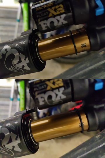

Nachdem ich immernoch auf der Suche nach einem geeigneten Setup bin, habe ich mich gewundert, wieso ich immer nur 3/4 des Federwegs nutze. Dann habe ich gestern mal die Luft rausgelassen und habe gemerkt, dass der Durchschlagsbumper einfach so extrem ausgeprägt ist. Circa 1cm vor eigentlichem Federwegsende (bei 50mm von 62,5mm).
Hatte zwar davon gelesen, aber hätte nicht gedacht, dass ich nach dem Trail tatsächlich so häufig ziemlich exakt bei Beginn des Bumpers lande (so wie beim Bild oben). Extreme Drops bei denen ich wirklich komplett durchschlage (Bild unten) haben wir hier in Koblenz nicht.
Habe jetzt mal den Luftdruck erhöht, weil ich das Gefühl habe, dass ich häufig zu tief im Federweg stehe und stetig auf "Bumperanschlag" fahre. Habe auch schon überlegt Tokens zu entfernen, aber da entstehen irgendwie Widersprüche (man will mehr Federweg nutzen, aber grundsätzlich seltener im Bereich des Bumpers landen).
Hätte irgendwie lieber einen weicheren Übergang zum Federwegsende, aber vielleicht wird der mit der Zeit noch weichgeprügelt
Volumenspacer sind zumindest Werkseitig nicht verbaut wenn man einen Aftermarket Dämpfer kauft.
Falls welche drin sein sollte kannst du zum testen ja mal was entfernen.
Du wirst zu 99% nicht spüren, wenn du an den Bumper kommst, und dass am Ende ein paar Millimeter Hub übrig bleiben ist absolut OK.
Bei Sprüngen brauche ich meist weniger Federweg, als in tiefen Senken/ Kompressionen.
Drück das Bike zum Puff runter mal tief in die Senke.....
Ist nicht Aftermarket, daher sind sogar 2 Volumenspacer drinnen.
Ich teste es mal. Stelle meine Bikes aber eigentlich nie so ein, dass ich in Senken durchschlage. Kommt normalerweise nur bei Flatdrops oder verkackten Landungen vor.
Der Dämpfer wird auch mit weniger Volumenspacer nicht druchschlagen.
