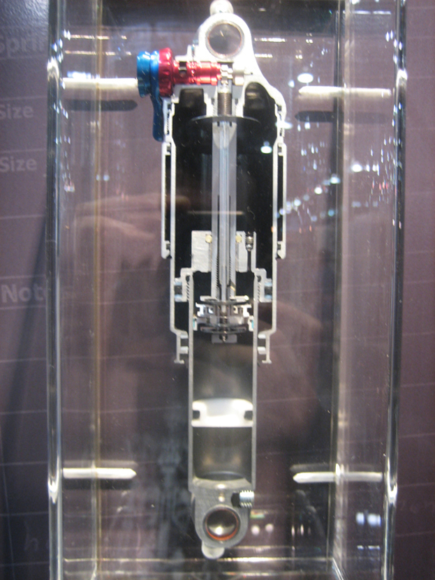

Ja die Dichtung lässt sich ersetzen. Auf diesem Bild kannst du ganz gut die kleine Luftkammer uterhalb des IFP sehen. Diese muss ein gewisses Volumen besitzen, um einerseits die gewünschte Endprogression beim Einfedern zu gewährleisten, andererseits darf der Kolben beim Einfedern nicht auf den IFP schlagen. Dafür ist es notwendig, den IFP auf eine gewisse Höhe zu setzen. Hier gibt es je nach Einbaumaß des Dämpfers jeweils eine von FOX vorgegebene Tiefe in mm bzw. inch.

Das weiße Kunststoffteil zur Abdichtung der IFP Kammer muss dann wohl auch anders, so wie hier (hätte schwören können das war anders rum drin):
Du meinst den Trennkolben (IFP)? Dann muss ich dich leider enttäuschen, der ist auf dem Bild richtig herum eingezeichnet.

Auf meinem und dem Bild von Fox ist es schon richtig aber der Text in meinem PDF war falsch.
Ist dann wohl dazu das die Schraube vom Ventil mehr Platz hat.
