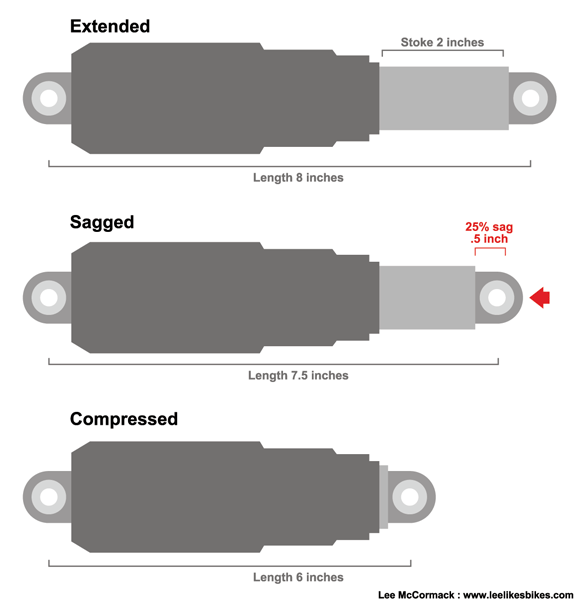

Luftdruck in der Hauptkammer:
SAG (Negativfederweg / Nachgiebigkeit) wenn du auf deinem Bike sitzt.
sollte je nach Einsatzzweg und 'persöhlichem Belieben' zwischen 25-35% liegen.

Nachgiebigkeit (SAG) an der Hauptkammer:
Die Hauptkammer ist sozusagen deine Feder. Wenn sie dir zu weich ist macht ma es härter. Also mehr Luft/ höherer Druck! (bis max. 300psi)
