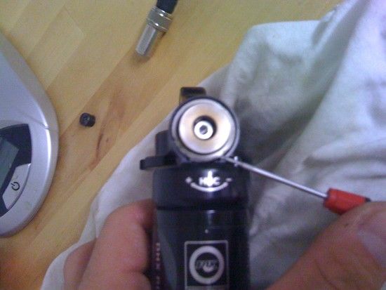

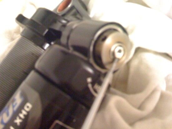

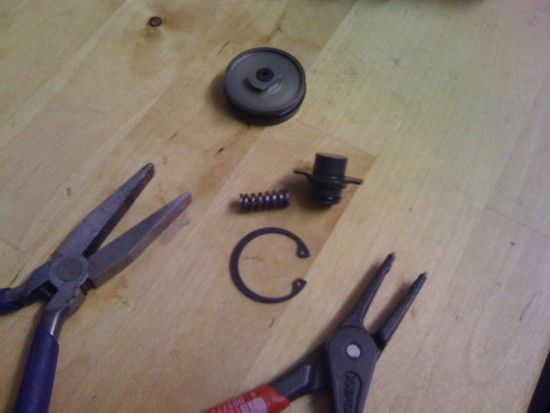

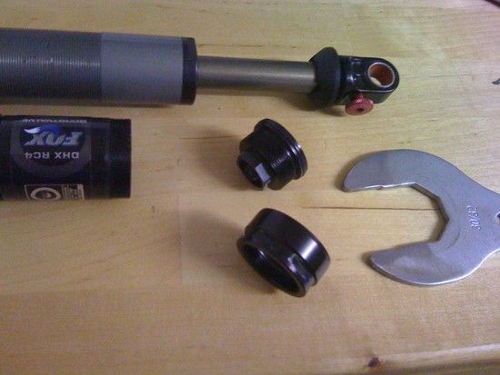

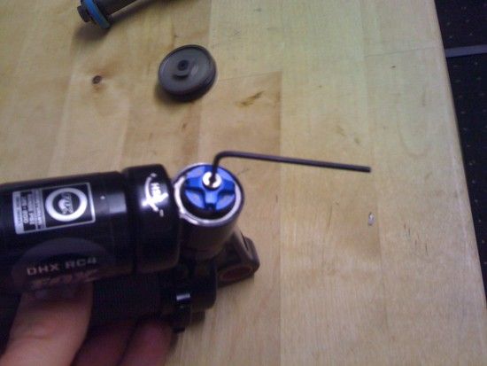

Hallo,
Ich habe heute an meinem dhx rc4 rumgespielt und habe die schraube vorne ( Leine silberne 2 Oder 2,5 mm imbus schraube) rausgedreht und dann Kamm mit Druck LUF und ein bissel Öl raus was muss ich jetzt Machen ? Ist nicht wirklich viel Öl raus
Du musst einen Dämpfer-Service machen, so wie ich ihn gemacht habe.
Es funktioniert genau so wie beim Fox DHX 5.0. Es gibt keinen Unterschied.
Hier siehst du Bilder davon:
