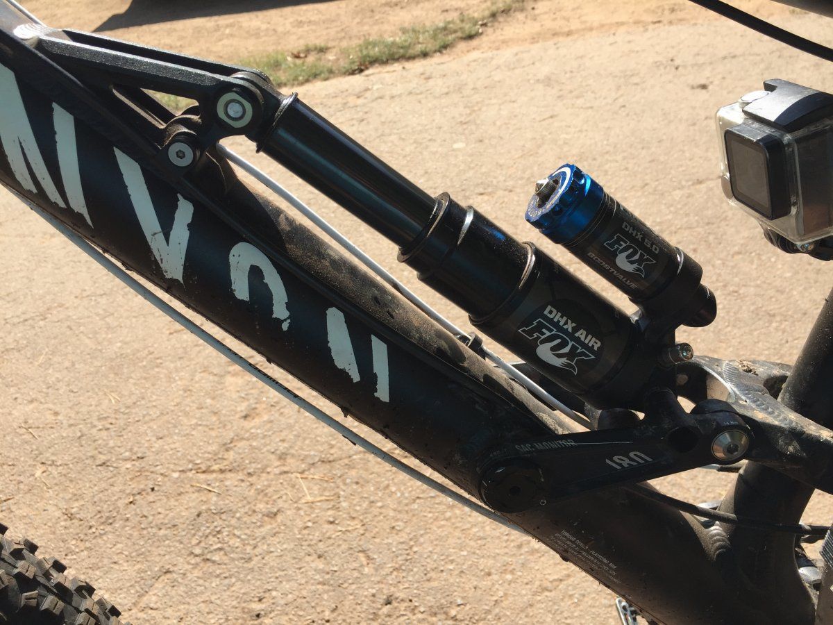

Ich komme auch gleich zu meinem Anliegen. Meine Fox DHX 5.0 Air 240x76 will nicht seinen kompletten Hub nutzen, er Feder nur 65 mm ein egal wie hart die Süprunge und Schläge auch sind. Zu dem kommt das er am Anfang de Hubes etwar 3-5 mm einsackt und erst dann auf wieder stand ( Kompression) stößt , druck im AGB liegt bei 150 psi und die Bottemout Funktion steht auf halb.
Die PP zeigt auch keinen großen Unterschied zwischen Min und Max
Soll da Luft im Öl-System sein ?
Will ihn jetzt nicht unbedingt auf machen.
Gruß
Jörg

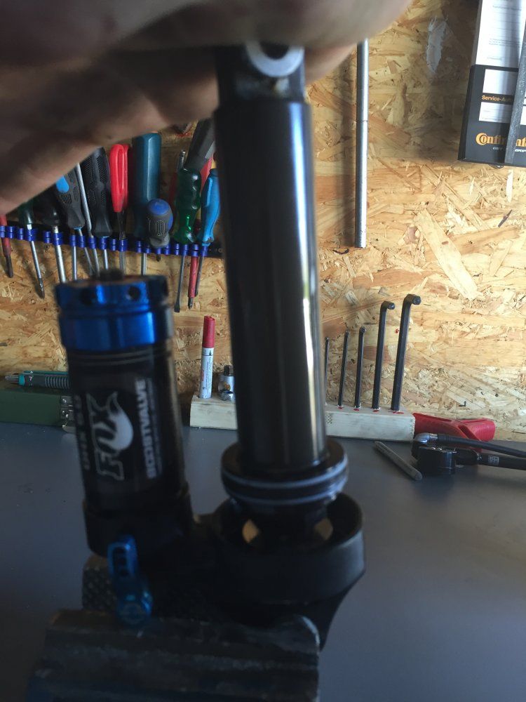

Also er läst sich ohne LK komplett zusammen drücken ohne LK merkt man auch einen deutlichen Unterschied der PP ......
Wenn dabei nix schmatzt und schlürft sollte der Dämpfer Ok sein.
Kannst Bottomout mal ganz raus drehen und Druck auf min.
Laut dem Bild ist er ja schon raus. Andere Luftkammer gab es ja bei dem Langen nicht, oder?

Evtl. Zu viel Fox Fluid drin gewesen? Bei der Einbaulage läuft das alles in die positiv Kammer und macht den Dämpfer Progressiver.
