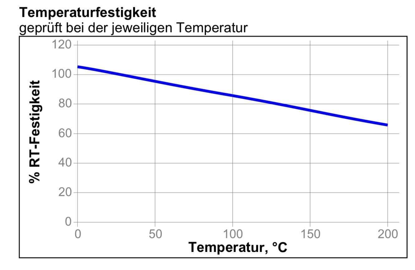

Das ist die Kurve vom 243 beim erwärmen:
Ich würde max bis 100 Grad gehen, da NBR Dichtungen nur 120 Grad aushalten.
Und das bedeutet, das nach Datenblatt von dem Lösemoment noch 80% da sind.
Da bin ich dann wieder bei @reo-fahrer , das kannst dir fast sparen.
