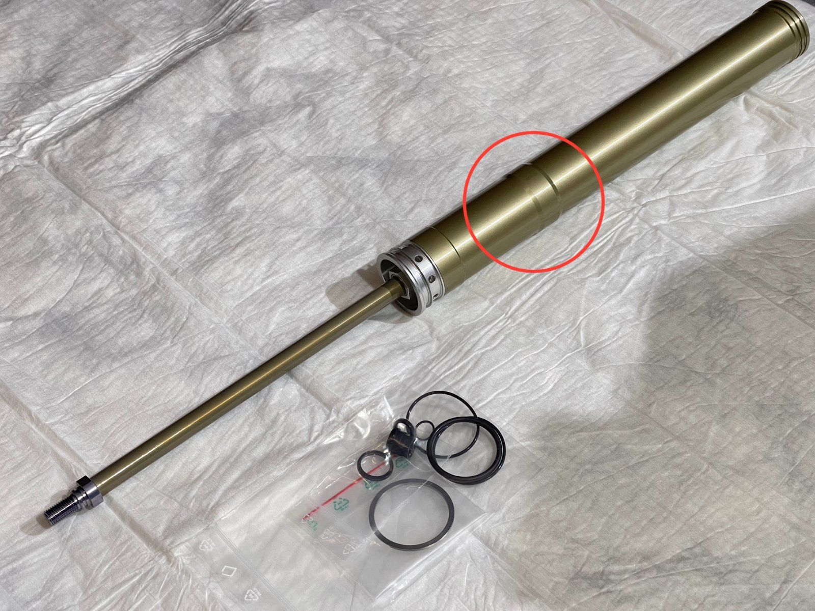

In diesem Bereich (Bild eoter Kreis) sind von innen drei Nuten in der Laufbahn eingefräst die etwas breiter als der X-Ring sind. Somit kann die Luft von + zur - Kammer strömen sobald der X-Ring sich in der "Mitte" der Nuten befindet.
Man sollte beim Druckausgleich auch nicht "rumfedern", sondern auf den letzten Paar Zentimetern gaaaanz langsam "ein und austauchen". Passiert man den port zu schnell, wird nicht komplett ausgeglichen. Man hört normalerweise (im Keller oder wenn es sehr leise ist) wenn man am port ist. Dann langt es sich lediglich auf duesen Bereich zu konzentrieren wo es zischt.
Bewegt man die Gabel einige Millimeter hin und her im Bereich des ports, dann findet der Druckausgleich unendlich lange statt weil allein schon die Paar mm Hub ausreichen um einen Druckunterschied bzw. Ausgleich zu provozieren.

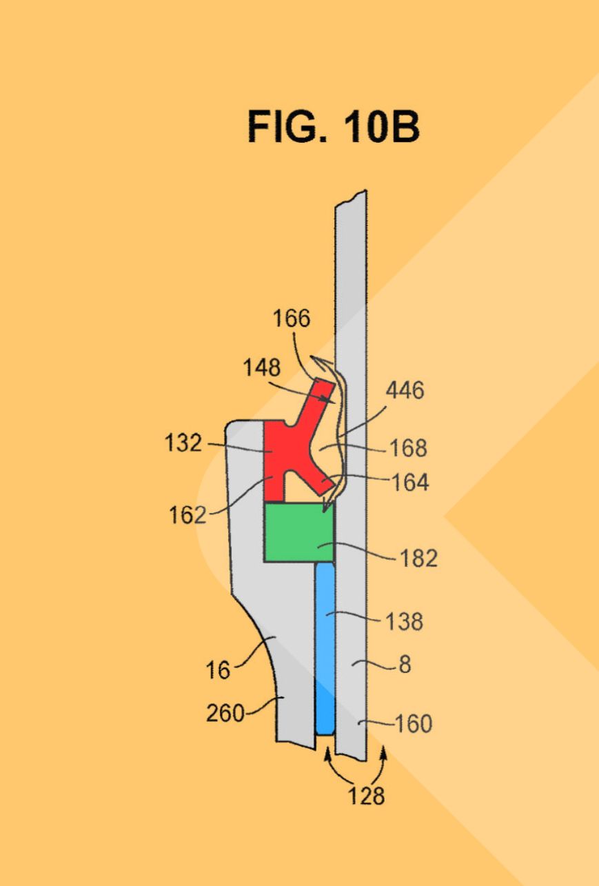

Exemplarisch hier nochmal gezeigt
grün und blau einfach mal ignorieren
