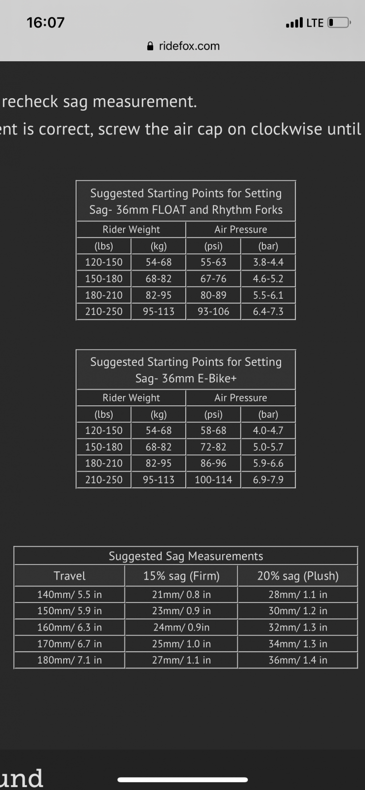

Hallo, vielleich könnt ihr kurz eure Einschätzung zum Verhalten meiner 2021er Grip2 (Performance Elite Series 36 FLOAT 29 160mm) abgeben.
Ich bin gerade beim Initialsetup der Gabel an einem neuen Spectral 29 CF8 und habe mich über die etwas eigenartigen Resultate meiner ersten Einstellversuche gewundert. (Um das Bike und die Komponenten zunächst auf Herz und Nieren zu prüfen, mache ich erst mal nur Trockentests im Haus)
Ich wiege ~62Kg und habe gemäß Handbuch zunächst 70psi (am Stück) aufgepumpt, mit dem Ergebnis eines SAG von ca. 2mm und entsprechend minimaler Federwegsfreigabe. Also bin ich mit dem Druck immer weiter runter bis ich bei einem SAG von 24mm (15%) war, wobei ich auch dann nur etwa 80mm Federweg nutzen konnte, wenn ich im Stand mein ganzes Kampfgewicht schwungvoll auf den Lenker werfe.
Habe dann die Luft nochmal komplett abgelassen um zu sehen, dass mir grundsätzlich erst mal der volle 160mm Federweg zur Verfügung steht, was soweit gepasst hat. Anschließend gab ich 50psi auf die Feder, in 10psi Schritten mit jeweils ein paar mal Einfedern. Da das Ergebnis ähnlich dem des ersten Versuchs war (konnte nur etwa die Hälfte des Federwegs nutzen) probierte ich das Manöver mit dem Kabelbinder hinter den Staubabstreifer aus. Mit (Teil?)Erfolg, denn auf beiden Seiten war ein Zischen zu hören und ich konnte anschließend bei 40psi, 24mm SAG, LSC/HSC offen, etwa 120mm Federweg nutzen (wieder in dem ich mich einmal kraftvoll auf den Lenker schmeiße).
Die Frage ist, ist das Verhalten der Gabel und die Werte meiner Trockenübung im normalen Rahmen oder könnte es da irgendwelche Mängel geben?
Noch eine Frage zum SAG: die genannten 24mm (15%) erhalte ich, nach dem reinen entlasten der Gabel. Hebe ich noch das Vorderrad an, rutscht ein Stück Negativfederweg nach, der den SAG auf 32mm bringt. Ist der SAG Wert nun nur nach dem Entlasten der Gabel zu messen (einfaches Absteigen) oder nach zusätzlichem Anheben des Vorderrads?
Hey, bist du denn sicher, dass deine Gabel auch 2021 Standard ist? Denn zwischen MJ 2020 und 2021 liegen Unterschiede.
schau:
Welche Seriennummer hat sie denn?
An deinem Vorgehen kann ich keinen groben erkennen.
Keine Ahnung wie fit Du bist, aber 50% Federweg nur durchs "Raufschmeißen" klingt erstmal normal! Zum Vergleich, die Federwegsfreigabe "sollte" ca. 80% sein, wenn man beim langsamen Rollen oder im Stand (auf den Pedalen) mit seinem kompletten Gewicht bzw. mit Armen und den Beinen die Gabel aus einem Schwung heraus "belastet" bzw. dieser noch mit den Beinen "den Rest" gibt.
Beim Druckausgleich muss man ledeglich max. 10mm einfedern, am besten diese "Strecke" mindestens in 3 Sekunden bewältigen, dann sollte es irgendwann hörbar zischen. Dabei auch mal die Gabel aktiv aus dem Negativfederweg ziehen. Je nach dem wie viel Druck man vor dem ersten Ausgleich reinhaut, kann es vorkommen dass man die Gabel "überhaupt nicht mehr" zum Ausgleichsport bekommt.
Eigentlich gehört das "Steckengebleiben" der Gabel im Negativfederweg zum Sag. Wenn die Gabel unter dem Gewicht des Bikes bereits einsackt, ist es eher ein gutes Zeichen für eine optimale Schmierung bzw. fettfreie/großvolumige Negativkammer - kommt halt drauf an wie viel sie einsackt und bei welchem Druck!
Bei so niedrigen Drücken (40psi?) könnte es sein dass das Druckverhältnis der beiden Kammern nicht mehr so recht stimmt bzw. die Negativkammer "dominiert". Dies dürfte - in etwas abgeschwächter Form - auch der Fall sein wenn man Drücke am unteren Ende fährt.
Das ist nun mal so, die Kammern sind zwar für eine gewisse Bandbreite ausgelegt, rein theoretisch gibt es dafür aber nur einen "richtigen" Druck der durch das Größenverhältnis der beiden Kammern vorgegeben ist (wobei tokens dieses Verhältnis auch beeinflussen!) - wie hoch dieser ist, k.A., vermutlich irgendwo in der Mitte zwischen min. und maximalen Druck.
Wenn Du bei 70psi ledeglich 2mm eingefedert hast, dann hat dort auch kein kompletter Druckausgleich stattgefunden... dazu siehe zweiten Absatz!
Alles was weniger als 66psi ist, dürfte falsch sein! Also nochmal Druckausgleich machen und dann noch mal melden ;)
24mm "belastet" und 32mm frei bzw. aus dem Federweg gezogen wären eigentlich ein guter Ausgangspunkt, wenn der Druck zwischen 66-70psi liegen würde. Dann müsste man einfach mal fahren um zu sehen ob einem die Geo bzw. Federwegsausnutzung taugt.

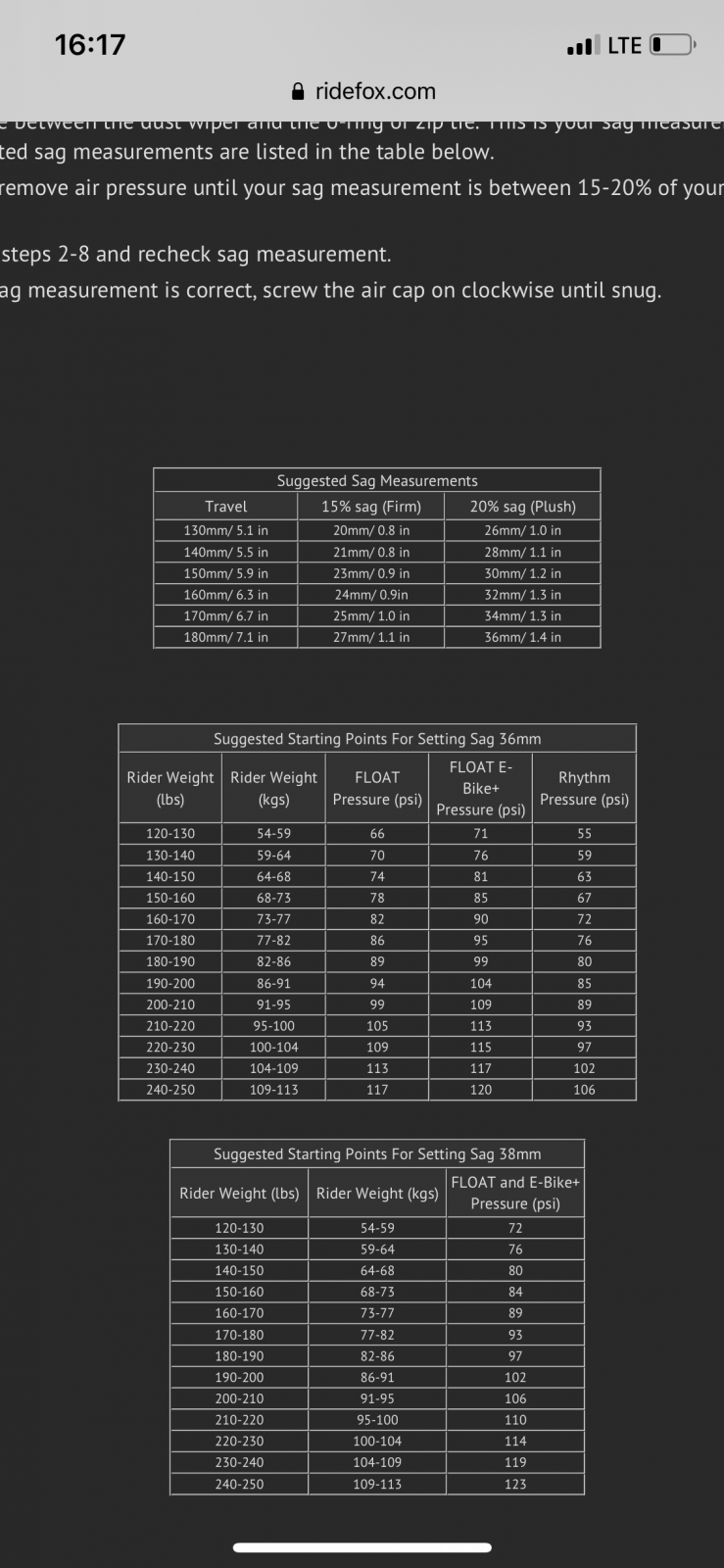

Vielen Dank für deine Einschätzung und die ausführlichen Erläuterungen.
Ich hoffe mal ich hab das mit dem Druckausgleich richtig verstanden :) . Habe jedenfalls nochmal die Luft komplett abgelassen und dann in 10psi Schritten mit jeweils ein paar mal 10mm einfedern (leichtes Zischen war zu hören) wieder Druck aufs System gegeben. Das ganze mal bis 120psi um noch ein paar weitere Vergleichswerte zu ermitteln.
Folgende Resultate habe ich erhalten (SAG jeweils vor und nach Anheben des Vorderrades):
120psi: SAG 12-16mm
90psi: SAG 13-17mm (Einfedern mit vollem Schwung auf den Lenker bis 85mm)
70psi: SAG 17-21mm
60psi: SAG 24-27mm (Einfedern mit vollem Schwung auf den Lenker bis 113mm)
Bei den 60psi hab ich noch festgestellt, dass manchmal beim entlasten des Rads zunächst nur ein SAG von 20mm bleibt und dann beim Anheben weitere 7mm freigegeben werden. Beim Abstellen sinkt dann die Feder wieder um etwa 2mm ein.
66psi hatte ich jetzt noch nicht getestet (so genau ist auch meine Pumpe nicht ;) ) allerdings würde ich vermuten dass dann der SAG max Wert entsprechend 70 und 60psi Messung bei etwa 24 liegen sollte.
Was mir noch aufgefallen ist: Beim langsamen Ablassen der Luft von 120psi bis 60psi war alle etwa 15 psi ein Zischen aus der Gabel zu vernehmen. Wohl ein Zeichen dass da der Druckausgleich funktioniert.

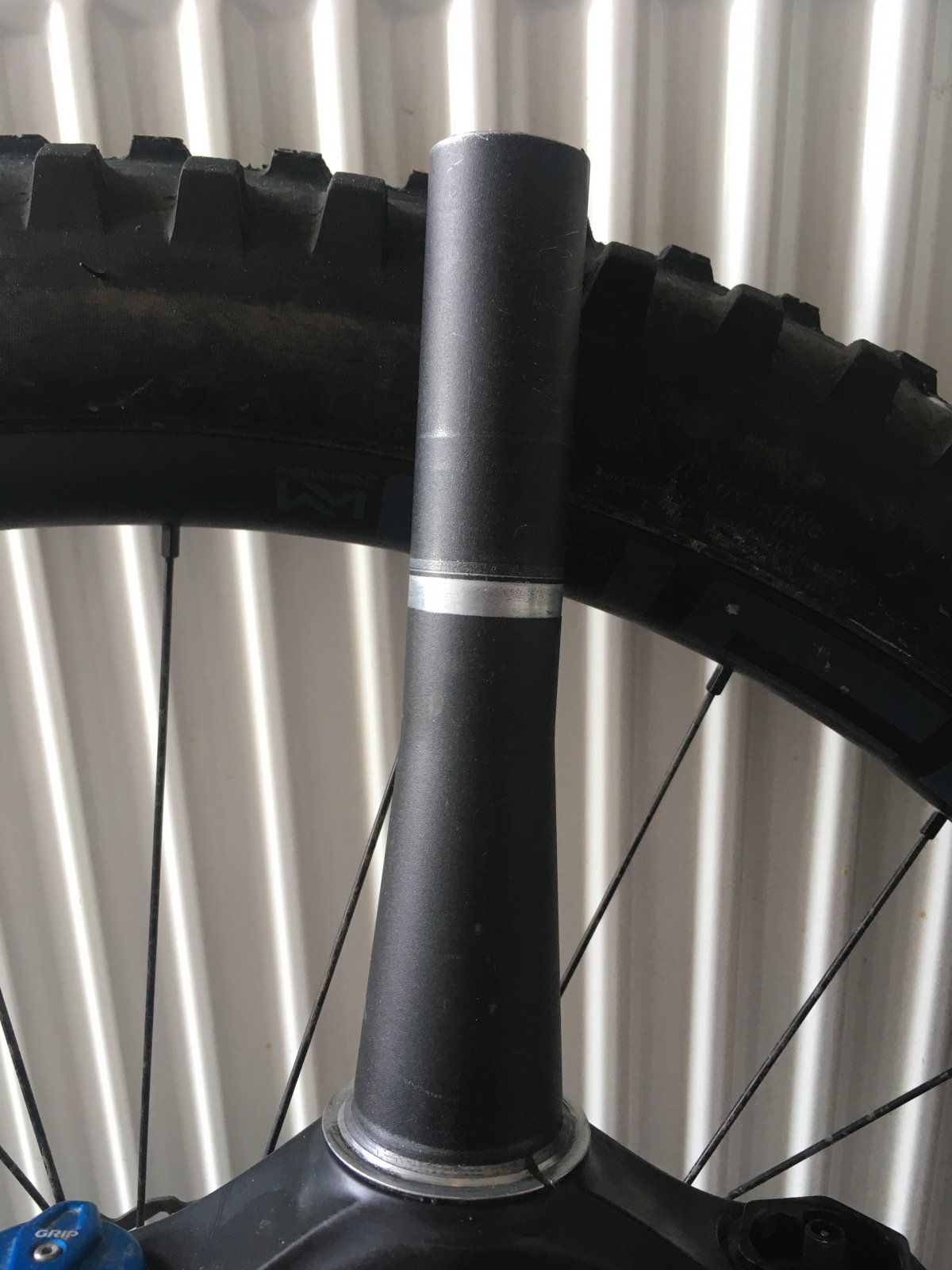

Moin,
ich habe die Tage meine 36 Rhythm ausgebaut (Stumpjumper Evo) um den Smashpot zu installieren. Da ist mir gleich die Abnutzung am Schaft aufgefallen:
Muss wohl auf Höhe des oberen Lagers sein. Ist hier ein neuer Schaft fällig?
Kommt das durch erhöhter „Biegebelastung“ durch (zu) viele Spacer? 🧐
Danke für eure Antworten. Auf der Steuerrohr sitzen 20mm Spacer, dann Apex Vorbau, dann 15mm Spacer + Kappe.
eher ein neues Lager für den Steuersatz...
(sieht auf den ersten Blick nach ziemlich vielen Spacern aus?)
Ja, die Lager laufen beiden schon etwas rau - die dürfen tatsächlich in Pension gehen.
