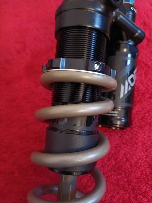

Ich hab meinen Dämpfer heute wieder zurück bekommen. Zwischenzeitlich war er in Italien und es gibt einige Veränderungen. Das Sleeve sieht anders aus, der Rebound Versteller auch und der obere Federtelle hat jetzt einen Gewindestift zum sichern. Auch hab ich das Gefühl, dass das Gewinde vom Trunnion Mount und vom Federteller neu aussehen. Ich meine mich zu erinnern, dass da einige Schrammen dran waren. Die Seriennummer am unteren Mount und der Kratzer da unten sind aber geblieben.

Siehe Bild + obiges Zitat.

Endlich gibt es mittlerweile bei vielen Herstellern diese Feststellung per Madenschraube oder mit anderen Systemen am Verstellring (Fox, EXT zb.). Find isch gut ! :daumen:
Das war früher irgendwie immer kacke, ohne sone Sicherung.
Der Mod-Dämpfer bei meinem neuen Tyee besitzt eine Madenschrauben-Sicherung genau wie auf dem Foto von @PraterRadler weiter oben zu sehen ist und auch das Sleeve schaut genau so aus wie auf dem Bild, d.h. bei Propain kriegt man wohl die aktuellen Modelle.
