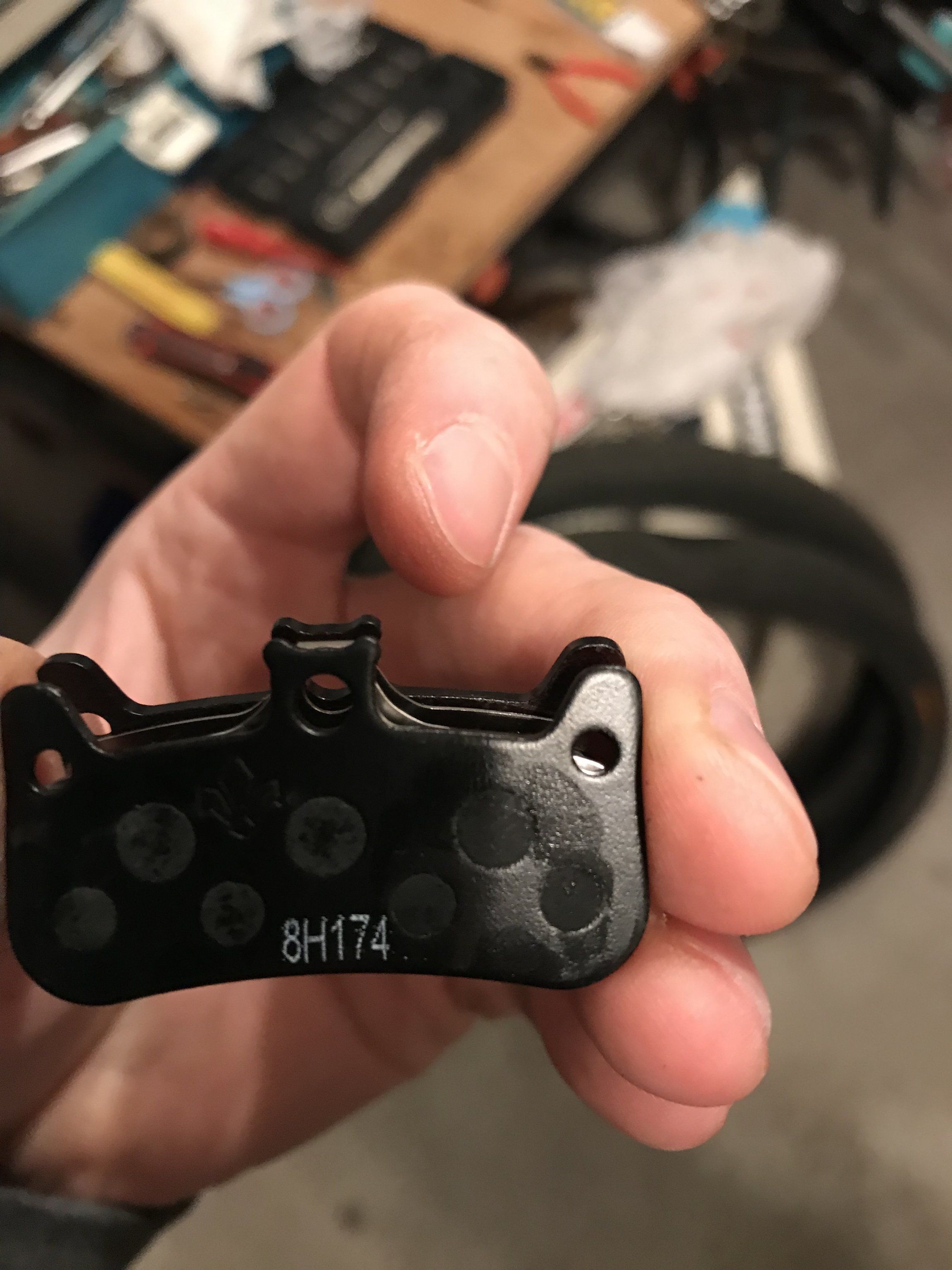

Vielleicht eine doofe Frage aber woran erkenne ich bei der Cura 4 welche Beläge verbaut sind? Die auf dem Bild sind aktuell verbaut.
Sind das die organischen oder die gesinterten?

Hi,
Das sind die organischen Beläge, die gesinterten haben bei Formula goldene Trägerplatten.

Das sind die organischen (schwarze, leichter anrostende Trägerplatte), Sinter haben eine bronzefarbene Trägerplatte.

Unabhängig von der Trägerplatte kann man das auch an den Löchern auf der Rückseite erkennen. Sind diese komplett gefüllt und nahezu bündig mit der Platte ist es organisch/resin/...
