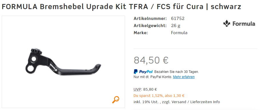

Hallo zusammen ,
gestern ist der neue Hebel mit TFRA / FCS bei mir eingetroffen. Montage war ziemlich simpel wenn man die Anleitung in dem Video von Formula beachtet. Es gab ja noch kein sichere meinung zu dem Hebel ob die Druckpunkt verstellung auch funktioniert. Nun das ergebnis ist überragend. Der Druckpunkt wird nicht verschoben, bzw der leerweg bleibt gleich. Der Druckpunkt lässt sich via Einstellrad um 30 klicks von sehr weich zu sehr Hart verstellen. Nach ca 16 Klicks hat man den eigentlichen Druckpunkt wie mit dem normalen Hebel. Ich bin schon sehr Überrascht das es möglich ist so einen weiten Verstellbereich zu bekommen. Die haptik des neuen Hebel ist für mich Überragend. Er ist etwas kanticker wie der Alte. Die werkzeuglose Griffweiteneinstellung funktioniert auch Super und Total leichtgängig. Für mich nun das I tüpfelchen zu einer Super funktionierenden Cura 4.
Weicherer Druckpunkt= Mehr power mit weniger Fingerkraft
Harter Druckpunkt = Mehr Dosierbarkeit

Weiß nicht, ob der preis bekannt ist?
Aber Hand aufs herz @Heet78 - Ist es wirklich 170€ wert??? o_O
Ich habe einen Kompletten Satz mit beide hebel über Ebay bekommen von einem Italienischem Händer für 100 Euro. Der Preis ist hefftig keine frage. Magura HC3 liegt mitllerweile auch bei ca 50 bis 60 Euro. Das muss glaube ich jeder für sich entscheiden. Für mich erfüllt der Hebel alle erwartungen, entgegen den Meinungen die hier im Vorfeld entstanden sind. Ein deutlich merkbarer mehrwert.
okaaay.... 100€ sind ok für 2 Hebel die was können ;)
Das würde ich auch bezahlen
