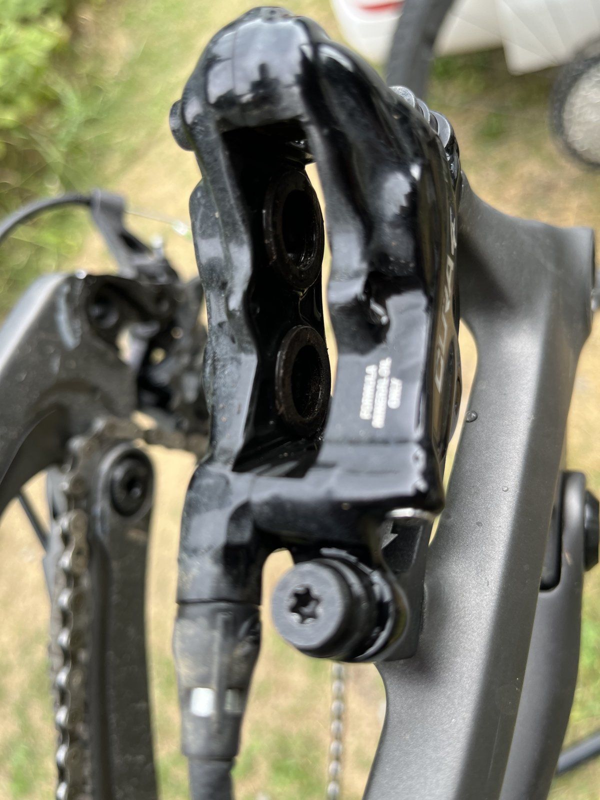

beunruhigend finde ich eher den Fakt, dass die Befestigungsschraube offensichtlich ohne Beilagscheibe verschraubt wurde.
da hat sich der Schraubenkopf schön ins Gehäuse gefressen...
Beunruhigend finde ich, dass deine Hellseherfähigkeiten anscheinend nicht sehr besonders sind😉
Original Formula Schrauben samt -und das wird dich jetzt vielleicht überraschen- U-Scheibe wurden verwendet. 🤷‍♂️
Und um das auch noch vorweg zu nehmen: unter dem empfohlenen Drehmoment.
