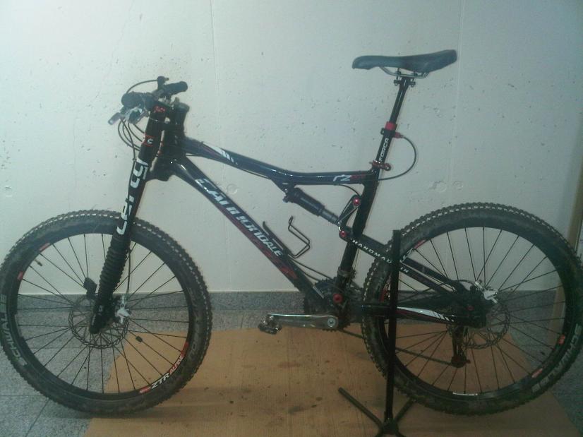

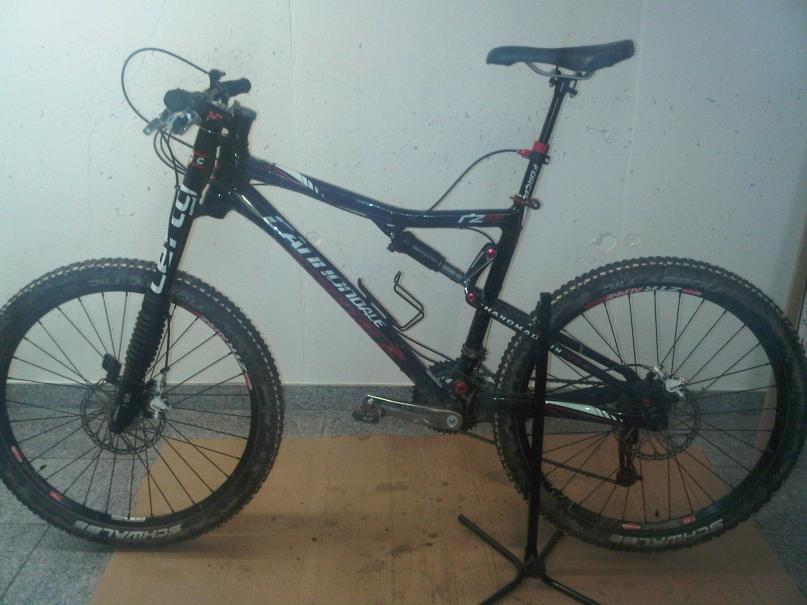

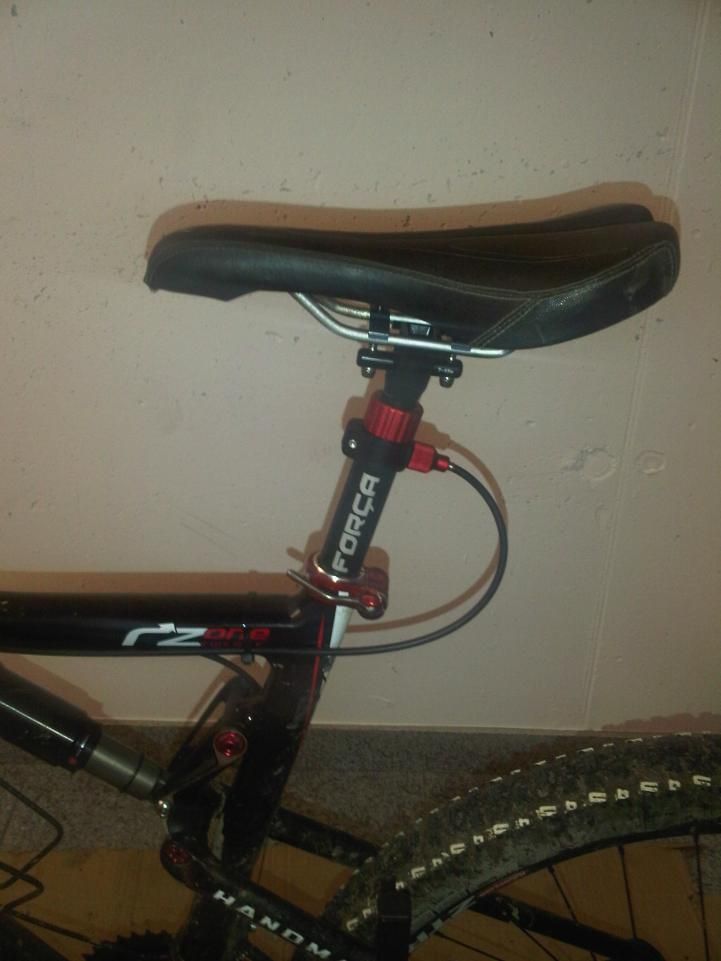

also, nachdem ich jetzt die lange hülse (rose versand) und die matchmaker endlich hab eine kurze darstellung der montagesituation bei meinem bike (cannondale rzOne20_1).
vorab vielleicht: ich würde die kurzen hülsen nicht nehmen. bei meiner neuen L=10cm sitzt die stütze bombenfest. da mache ich mir auch keine gedanken mehr um den rahmen/sattelrohr.
ohne matchmaker wär das cockpit doch sehr überfrachtet, kann ich nur empfehlen.
zuerst dachte ich mir ich bin doch nicht blöd und montiere laut anleitung. sieht doch total dämlich aus mit der leitung hinten raus. außerdem ist das loch dann voll unter schlammbeschuß.
also andersrum montiert:
attachment.php
(bitte vergesst die leitung vorne, ich hab das foto nur wegen der leitungsführung bei der stütze gemacht).
und?
sieht doch voll bescheuert aus! was denkt ihr?
also nochmal, und zwar laut herstellerangabe:
attachment.php
und ich muß sagen so gefällt mir das teil optisch viel besser. hätte ich nicht gedacht.
also noch ein foto im eingefahrenen zustand:
attachment.php
und ein detailfoto:
attachment.php
und ja, die leitungsführung muß bei meinem bike mit kabelbinder realisiert werden. das finde ich nicht gut. habt ihr vorschläge. gibts da irgendwelche schellen oder adapter? ich gehe davon aus das mir die kabelbinder über kurz oder lang den lack zerstören werden?
ich hoffe das hilft den einem oder anderen. am sonntag gehts dann in den ersten test.
:daumen:

:ka: was du meinst ... i hoff nit mein bike sonst muß ich jetzt :heul:
Ne brauchst nicht :heul: ...war doch nur Spaß!
Wobei ich ja finde das es nicht mal sooo schlecht ausschaut, wenn der Zug keinen Bogen macht.
Gut bei dir ist er relativ weit über dem Oberrohr....kann man aber auch sehen.
Wenn die mehr als 8 cm hätte dann wär die bei mir auch schon drann....evtl. muß i doch eine kaufen und etwas "ändern" :daumen:
Finde das einfache Prinzip genial
@franzam
hast mich wieder durchschaut :o
Es gibt so nette gebogene Röhrchen als Zugführungen in verschiedenen Winkeln, findet man vorwiegend an Nabenschaltungen.....sieht deutlich besser aus. Hab's schon gesehen, leider kein Foto von gemacht. Aber es funktioniert.
Gruß Schwitte
Ja wird wohl sein!
Aber wenn sie "verkehrt rum" ist würde doch auch bedeuten, dass der Dreck nicht in die Bohrungen kommt....zumindest nicht so viel.
Von daher wäre der falsche Einbau fast besser.....bei dir hats sogar mit dem geraden Sitz gefunzt. :daumen:
gefunkt hat es schon, aber ich hätte eigentlich noch 1-2 ° mehr neigung nach vor benötigt. und das war nicht mehr drin!
