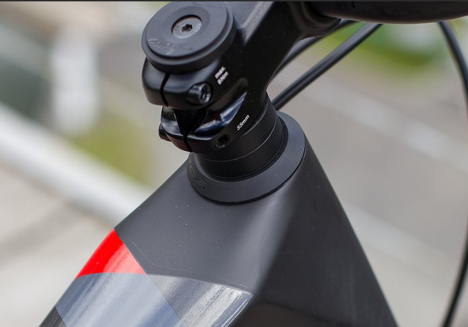

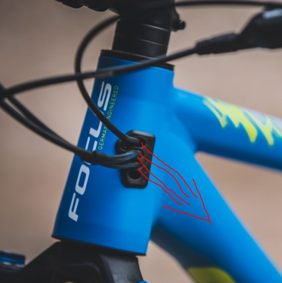

tenho um foco sam antigo 16 queria testar headset com ângulo -1
alguem testou sim?
vai roçar na entrada de cabos?
nao be se entendem (tradutor do google)
Olá
Acho que há espaço suficiente para um ângulo definido. Os fios desaparecem muito perto do tubo inferior.
deepl translator https://www.deepl.com/translator
LTB ja da hast du recht. die Plastik kabel Führung geht sehr weit rein ich hatte auch 3 von den rädern von focus / black forrest/ Spine in der farbe auf dem foto / sam sind mir aus den keller geklaut worden

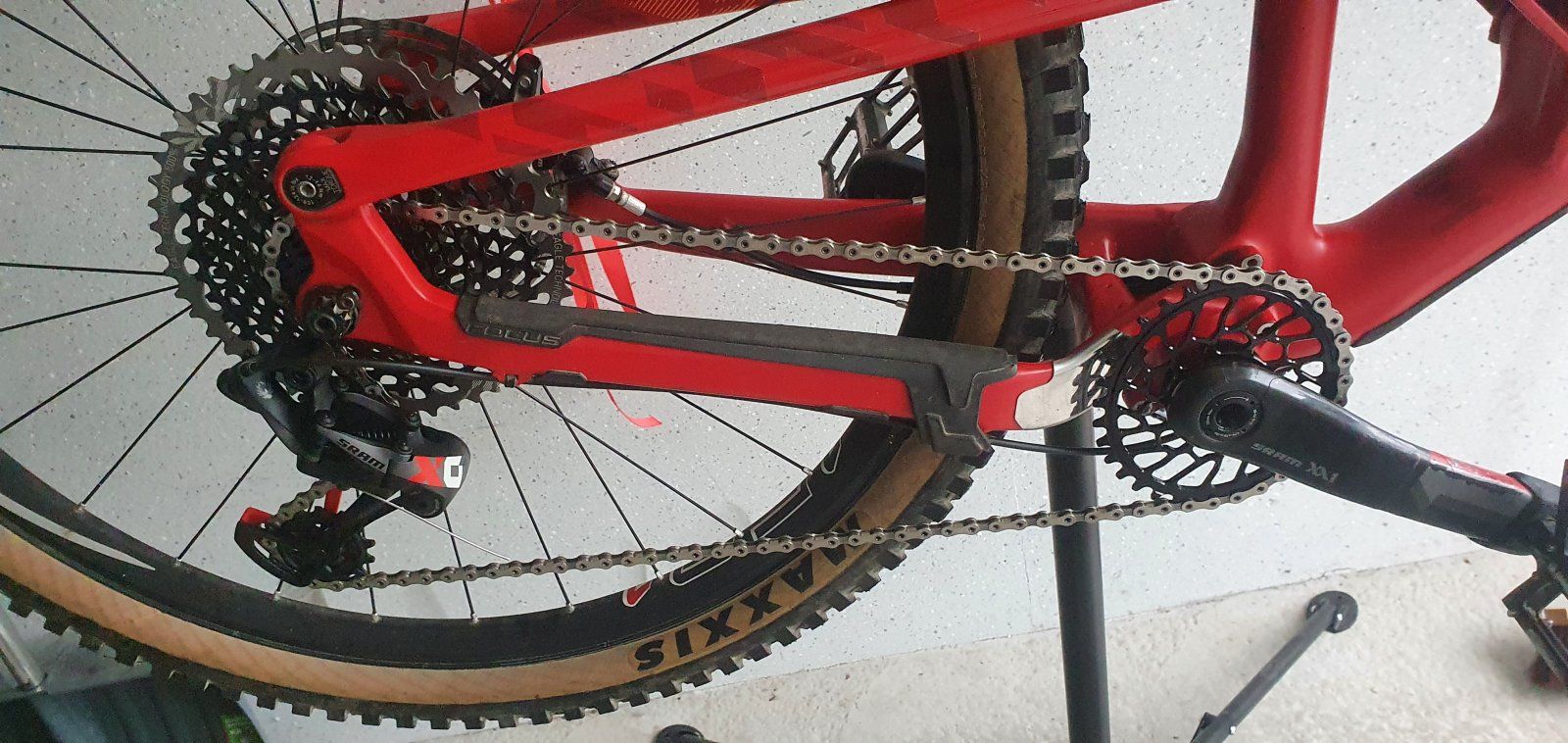

kleiner hinweis von mir für das Sam C Pro 2018,man kann Hinten keine Saint mit 203mm Scheibe fahren. Der Sattel ist zu breit und berührt die Schwinge was es verhindert diesen richtig zu zentrieren.
Glaube diese komische Bremsenaufnahme haben Sie ab 2019 auch geändert..

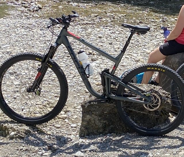

Mal ne frage aus reiner Unwissenheit von der Materie: würde es Sinn machen in ein 2019er Jam nen coil Dämpfer einzubauen?
wenn ich das richtig verstehe ist doch ein Luft Dämpfer von Haus aus progressiv also zu Anfang sehr feinfühlig und am Ende „hart“ und der FOLD Hinterbau ist ja eben genau so aufgebaut. Würde da ein linearer coil Dämpfer nicht mehr Sinn ergeben???
Ich finde den Hinterbau beim Jam (habe selber ein C SL aus 2017) nicht so mega progressiv (k.A. ob was beim 19er Modell geändert wurde),
ein Coil Dämpfer mit progressiver Feder wäre jedoch interessant (zu testen).

Habe auch ein Jam C SL und mein Eindruck mit Monarch RCT3 Plus Debon Air ist, dass das Bike sehr sensibel, sogar zu matschig, anspricht und dann dennoch genügend Restprogression übrig hat. Ich persönlich würde mir am Anfang mehr Progressivität und am Ende mehr ein lineares Verhalten wünschen. Nun gut ich bin auch recht schwer mit 90 kg und der Monarch Plus gewinnt auch generell bei schweren Fahrern keinen Blumentopf, aber mit dem Hinterbau tut er sich noch schwerer. Ich mein ich fahre bei 280 psi 30% SAG und ohne Token Ringe. Das sagt alles.
Zum Test mit Coil: Ihr bekommt in das 2017er keinen Coil rein. Beim 2019er Modell hat Focus die Dämpferaufnahme verändert und die untere Aufnahme vom "Sattelrohr" weggerückt. Da könnte das funktionieren, oder auch ältere 29er. JAMs, aber keine Gewähr. Wie es sich bei 2018er verhält, k. A. :ka:.
Hatte mal geplant einen CC Double barrel ins Focus zu bauen, nach Maßen kann das aber Vorne und hinten nicht passen, ebenso ein X2 oder eben auch jeglicher Coil.
Zudem wäre ein Coil fürs Jam denke ich überhaupt nicht förderlich, eher andersrum.

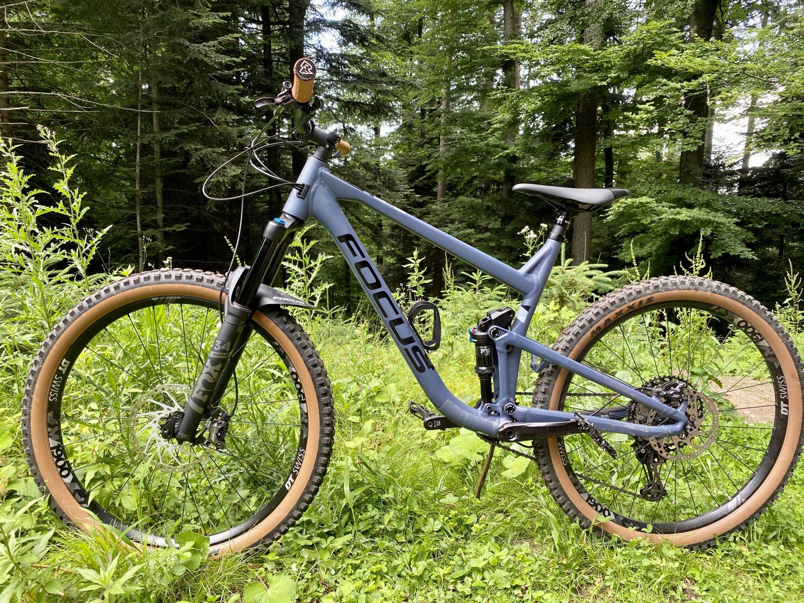

Servus zusammen,
hier mein Jam 6.8 Nine aus 2019.
Irgendwie gefällt mir das Rad immer mehr, sodass ich es weiter upgraden möchte. Laufräder und sind aus einem Stumpjumper, und mit xd Freilauf. Somit konnte ich bereits die GX Kassette verbauen. Die Magura Bremsen habe ich auf MT7 aufgerüstet. Weiß jetzt nicht so richtig wo ich weiter machen soll. SRAM X01 oder Dämpfer oder oder oder?
Was würdet ihr tun? Gewicht ist Nebensache. Bei meiner Körperfülle muss es robust sein?

Andere Sattelstütze mit mehr Hub ( bspw. One Up) und vorne ein bisschen mehr Federweg... dann macht der Bock noch mehr Spaß???
