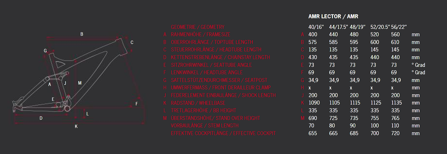

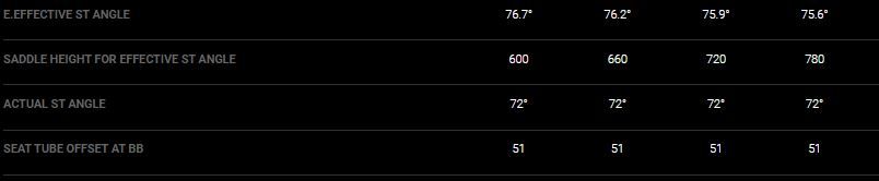

Ich glaube du übersiehst das das bei älteren bikes auch so war. da war der angegebene sitzwinkel dann 74° und real waren es halt 68° oder so.
Also die sitzwinkel sind schon steiler geworden. der eine halt mehr, der andere weniger.
Es soll auch Menschen geben denen es schwer fällt Zahlen und die dazugehörigen Zeichnungen richtig zu lesen. Theoretisch haben die dann eben immer recht weil sie es einfach nicht verstehen ;) . So eine Probefahrt in der Realität wirkt dann meistens wunder.

Hatte hier diesbezüglich einen netten Austausch mit einem User der schon länger Rad fährt. Tatsächlich war bei seiner Schrittlänge später wenig übrig von den eff 77° SW.
Aber nicht jeder hat die Vorliebe für steile Sitzwinkel, mir ist es extrem wichtig. Andere hinterfragen dann immer subtil ob man dann nicht Druck auf den Händen hat. Die Skepsis hier im Forum ist teils extrem. Oft weil das "neue" nie probiert wurde.
Das ist ja leider in der aktuellen Zeit das große Problem. Teils wirst arrogant behandelt bis zum abwinken vor Ort....Komm in 2023 wieder.......
Für viele zählt ja bis heute noch Gewicht und XT mehr als jede Geo. Deore, SLX, XT, XTR ist ja auch leicht zu merken.
Schön zu sehen wie Scott den Sitzwinkel ansteigen lässt mit der Größe. Tatsächlich wäre aber eine Tabelle wie sie Nukeproof oder nun auch TR verwendet sinnvoll.

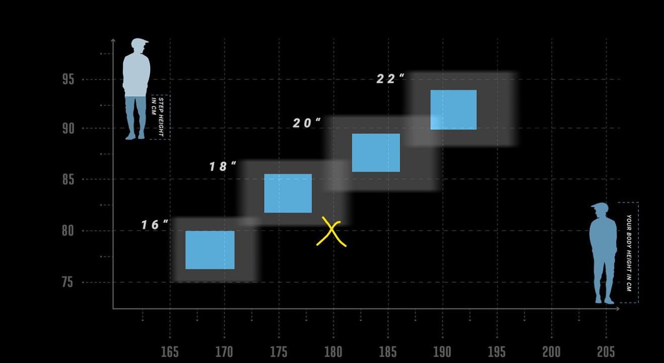

Okay, cool, angenommen ich würde mich für das Slide Trail 8.0 entscheiden, wo wäre ich da vom Rahmen her?
Bei meinem Ghost komme ich mir nach einer Stunde Fahrzeit (sitzend) ziemlich gestaucht vor, den Sattel hab ich ganz nach hinten geschoben.
Laut Tabelle bin ich bei 18" (ungefähr)
Probefahren geht nicht, bin aus Ö.
Reach werde ich mal mit dem Maßband abmessen, Oberrohrlänge ist schon sehr vergleichbar.
