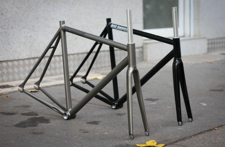

Wenn du uns jetzt vielleicht noch nen Preisrahmen geben würdest... Ich werfe mal hier in die Runde:
Leader Heritage
SM-Parts Stahlrahmen
Goldsprint Classic
Wenns kein Stahl sein müsste:
Dolan Rahmen mit Alpina Gabel
Aktuelles Bild eines CNC Rahmens:
Eigentlich nicht ganz so tight wie du dir es wünscht. Der Leader ist glaube etwas schnittiger

also das sieht schonmal sehr sehr geil aus! danke dir! ist das auch die angebotene gabel aus dem shop?
vielleicht lässt sich im radsatnd noch was machen indem man eine gabel mit weniger vorlauf einbaut?
der leader heritage sagt mir auch zu, schönes ding! (hab ich schon angeschaut)
sm parts rahmen scheint mir exakt der selbe wie bei cnc zu sein?!
goldsprint hatte ich mal im auge, aber mich inzwischen dagegen entschieden.
also mein preisrahmen sollte 300-400 nicht übersteigen.
das cnc angebot ist natürlich der hammer.
kannst du mir sagen wie breit dein reifen hinten ist? laut cnc shop kann man max 28mm fahren...

ich hab gerade mal ein foto von einem setup von dem rahmen/gabel set meines händler um die ecke gefunden:
mir sieht der rahmen genauso aus wie der von dir @svenso
danke dir! allerdings hat der on one canti sockel und das geth leide rnicht mehr, hab schon rennrad bremsen. ansonsten kann ich auch nur gutes über on one berichten (fahre ein 29" von denen - super teil)

fork rake = Vorlauf
-der Pompino V4 ist wahrlich nicht besonders kompakt, hat Canti-Sockel,
und kann je nach Aufbau ein ganz passables Cyclocrossrad abgeben.;)
-wenn die Geo eng und kompakt sein soll, achte bei Steuerrohr- und Sitzrohrwinkel auf 75°
-wenn es doch ein Alu Rahmen sein darf, schau Dir mal den Leader 725 an, hat allerdings nicht ganz 75°.

das mit dem winkel habe ich schon gelesen - daher hab ich mir den hier ins auge gefasst:
http://shop.goldsprint.de/product_info.php?info=p1024_goldsprint---ronin-aluminium-rahmenset.html
scheint mir auch optisch eine schöne mischung aus filigran und agressiv zu sein. und ich bin modern und evtl etwas leichter.
der leader 725 scheint mir zwar minimal kompakter zu sein, allerdings ist der steuerrohrwinkel vom goldsprint um 2° steiler.
oder seh ich das falsch?
Um mich mal zu wiederholen - Prolite Trentino. Sprengt eventuell das Budget, aber der Rahmen ist im Gegensatz zu den anderen Gurken hier (welche nur so aussehen, oder noch nicht mal das) tatsächlich kompakt.
Die Kettenstrebe misst vielleicht knapp über 370 mm; wenn man die Feile rausholt, kommt man auch knapp darunter. Der Radstand liegt mit 540er Oberrohr bei 95...96 cm. Der Steuerwinkel ist mit 74° angenehm neutral (auf der wendigen Seite von neutral).
Noch extremer waren diese polnischen Rahmen, die es mit sehr wechselhafter Qualität - angeblich als Plagiat des Tenfour Torro (allerdings lange vorher) - gab. Steuerwinkel von knapp 80°, massive Überlappung zwischen Schuh und Vorderrad und, so bilde ich mir ein, mit einem Radstand < 90 cm in manchen Rahmengrößen ...
