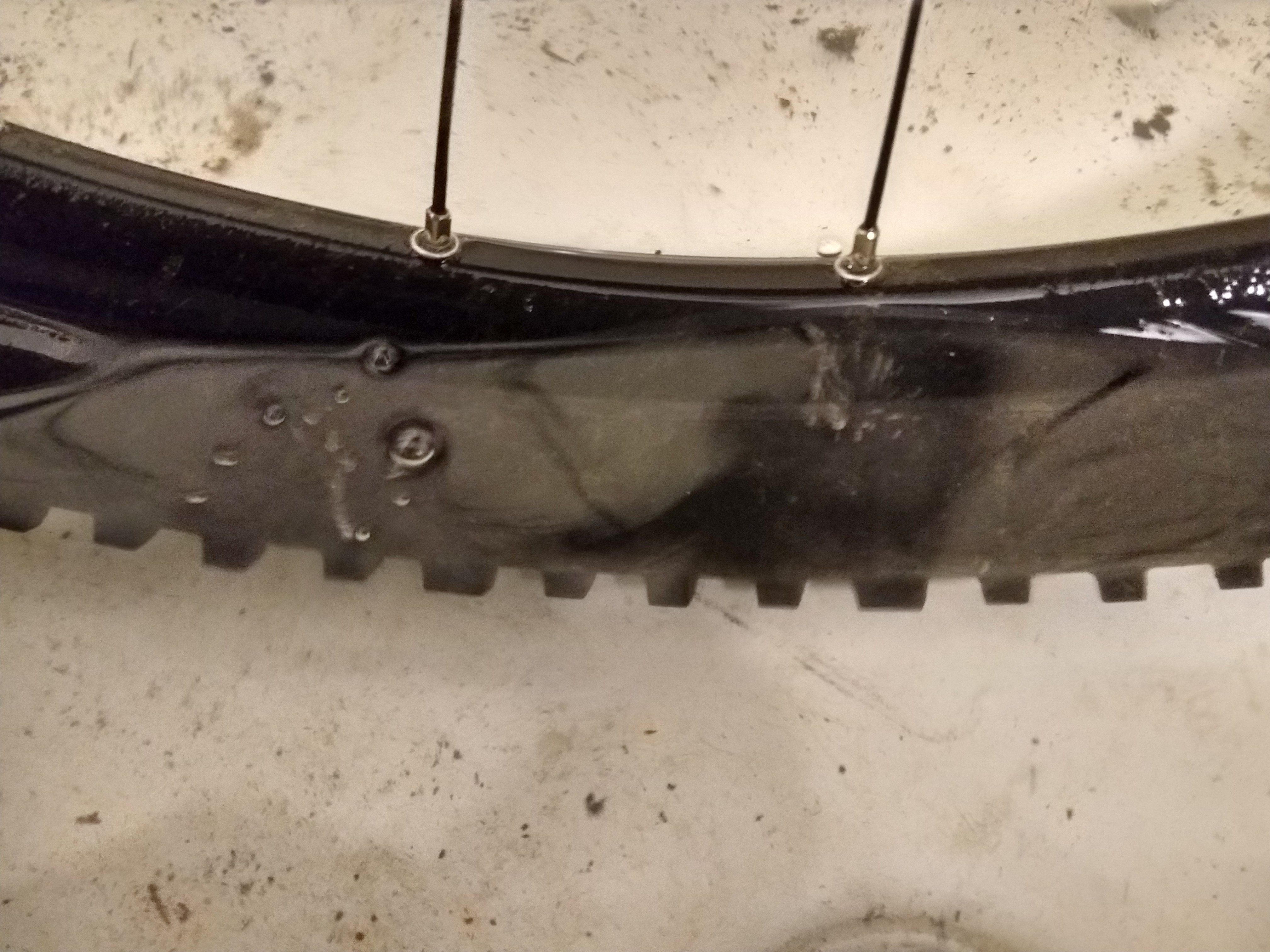

Es ist echt eine Schweinrei. Nach 2 Wochen sehen die Rekon von Maxxis und die Schwalbe Pro One RR-Reifen so aus. Auch die Felgenbänder von Schwalbe und DT-Swiss sind total hin. Ich dachte nach 2 Wochen kann ich es noch abwaschen, keine Chance... . Ich sehe mich heute stundenlang piepeln... :wut::wut::wut:. Man sollte dem Hersteller das Zeug um die Ohren schlagen. Wenn es jetzt bei 2 der 3 größten Reifenhersteller nicht funktioniert, da ist doch was in der Qualitätskontrolle nicht in Ordnung... .

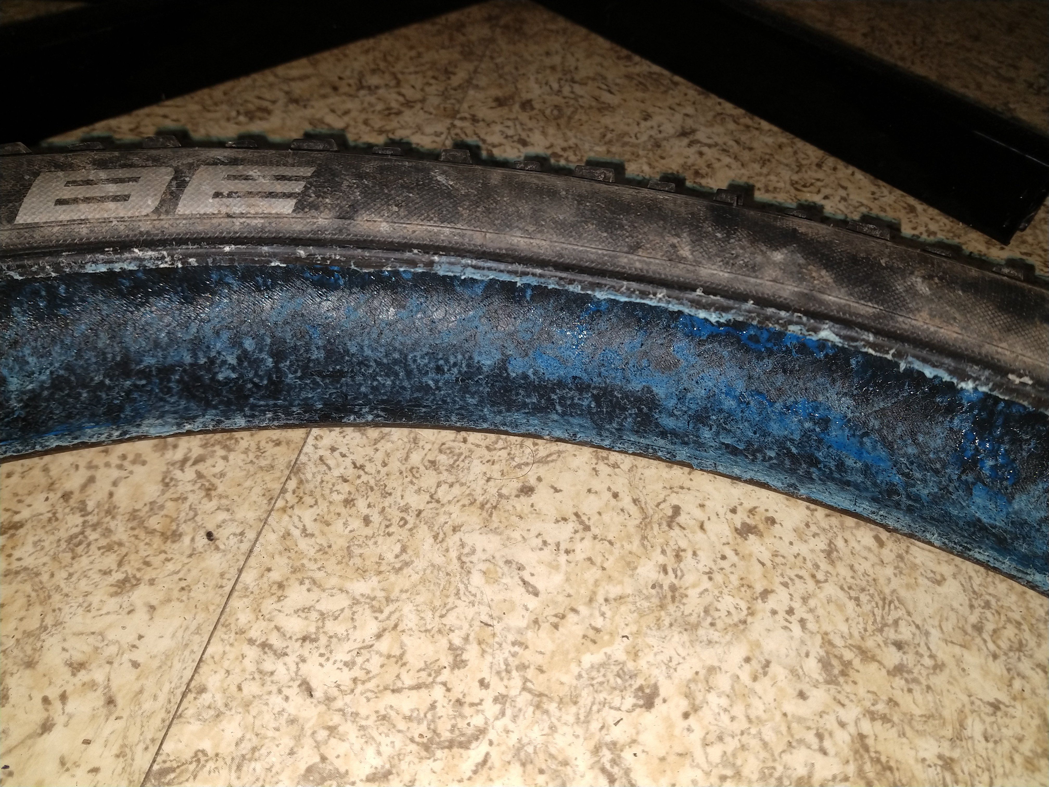

So 4 Monate sind ins Land gegangen und da zwei paar Reifen gewechselt werden mussten, habe ich gleich mal die Milch überprüfen können. Im Schwalbe RoRo sah die Milch aus wie am ersten Tag. Semig, nicht geklumt, nichts haftete am Reifen - alles cool. Im Hinterreifen habe ich übrigens 14 Dornen und eine Glasscherbe gefunden, ohne, dass ich es bemerkt hätte beim Fahren. Also beim Thema Abdichtung kann man wirklich nicht meckern. Beim Maxxis das gleiche Bild, Milch in 1a Zustand. Ich habe dann auch keine neue Milch genommen, sondern einfach nur umgekippt und ein Hauch aufgefüllt.
Neulich bei einer Panne der Mitarbeiterin (Tublessventildichtung defekt) sah die Sache aber anders aus. Dort hatte ich den Conti MK mit dem Terrex Profil aufgezogen. Die Milch war noch nicht fest, aber deutlich angedickt und klebte überwiegend verteilt am Reifen innen. Also tatsächlich scheint im Contireifen etwas zu sein, was mit der Milch nicht gewollt reagiert. Ich schätze mehr als 4-6 Monate machts die Milch im Conti also nicht... . Zeigt wieder, wie unterschiedlich die Gummimischungen der Hersteller sind. Bei Maxxis 3C und Schwalbe Addix ist ja Peatys das rote Tuch, was gar nicht geht und sofort fest wird... .

(...) tatsächlich scheint im Contireifen etwas zu sein, was mit der Milch nicht gewollt reagiert. Ich schätze mehr als 4-6 Monate machts die Milch im Conti also nicht...
Habe just am EN auf Conti gewechselt. Finish line Milch war leer, deshalb habe ich mal testweise auf die Muc-Off gewechselt. Ggf. funzt diese ja ohne Ablagerung!
Naja, die neuen, latexfreien Milchsorten reagieren leider schon teilweise mit den Reifen und härten ratz batz aus. Bei Finish Line ist es glücklicherweise nur Conti. Hier kann man Erfahrungen dazu nachlessen: https://www.mtb-news.de/forum/t/finish-line-dichtmilch-erfahrungen.874947/page-2
Viel schlimmer ist Peatys. Die geht weder mit Schwalbe, noch mit Maxxis. Vgl:
Da schaut Euch mal die Fotos an.
Warum ist das bei mir wichtig? Ich habe in der Familie 6 Bikes tubless. In der Kanzlei (und da warte ich die Räder auch) weitere 8 Bikes tubless. Wir fahren fast alle jeden Tag Fahrrad. Jetzt rechne mal, was ich mit Stans für Zeit und Geld investieren würde... . Da habe ich keinerlei Nerven zu. Da ist die Finish Line Milche ein Segen und gut dichten tut sie auch. Ich habe beim letzten Wechsel 16 Dornen und einen Glasscherbe aus dem Hinterreifen gezogen und noch nicht einmal bemerkt, dass diese da waren. Das hat mich überzeugt. So wenig Ausfälle (um nicht zu sagen gar keine) hatte ich bis jetzt weder mit Stans noch mit anderen Milchsorten. Weiterhin stinkt sie nicht. Und CO2 kompatibel ist die Milch auch noch. Sie wäre eben perfekt, wenn sie mit Conti funzen würde, aber ist eben so.
PS. Peatys hat sich übrigens zu dem Vorfall geäußert, zugegeben, dass das bekannt ist und man mit Hochdruck an dem Problem arbeitet. Man hat mir zwei kostenlose neue Flaschen Milch und eine Flasche Bikereiniger versprochen, sobald das Problem behoben ist. Ich warte seit Monaten... ;o)

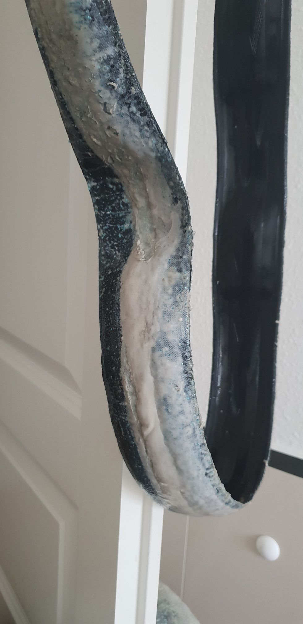

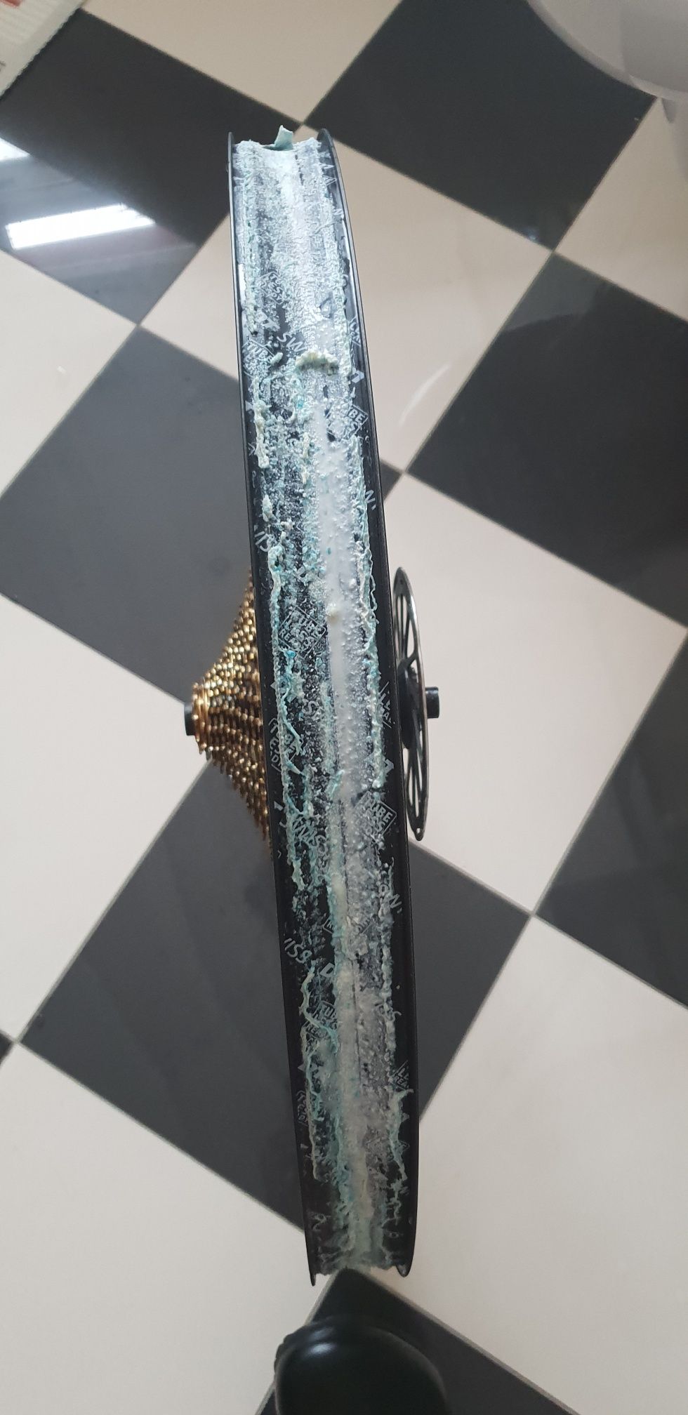

Ich habe eine Idee, warum das weg sein könnte. Bei Conti ist die Milch nach 3-4 Monaten fester Schleim. Sie scheint da mit irgendwas im Reifen zu reagieren. Das Problem ist nicht so schlimm wie bei Peatys mit Schwalbe + Maxxis aber noch da. Deshalb könnten sie es vielleicht rausgenommen haben... .
So sieht es aus nach intensivem Schütteln mit 120ml in einem 26x 2,4" Reifen. Das reichte nicht. Es brauchte 200ml um dicht zu werden. Meiner Meihnung nach ist die Flüssigkeit viel zu dick! Im mittlerem Bild sieht man, dass es nicht überall benetzt ist.

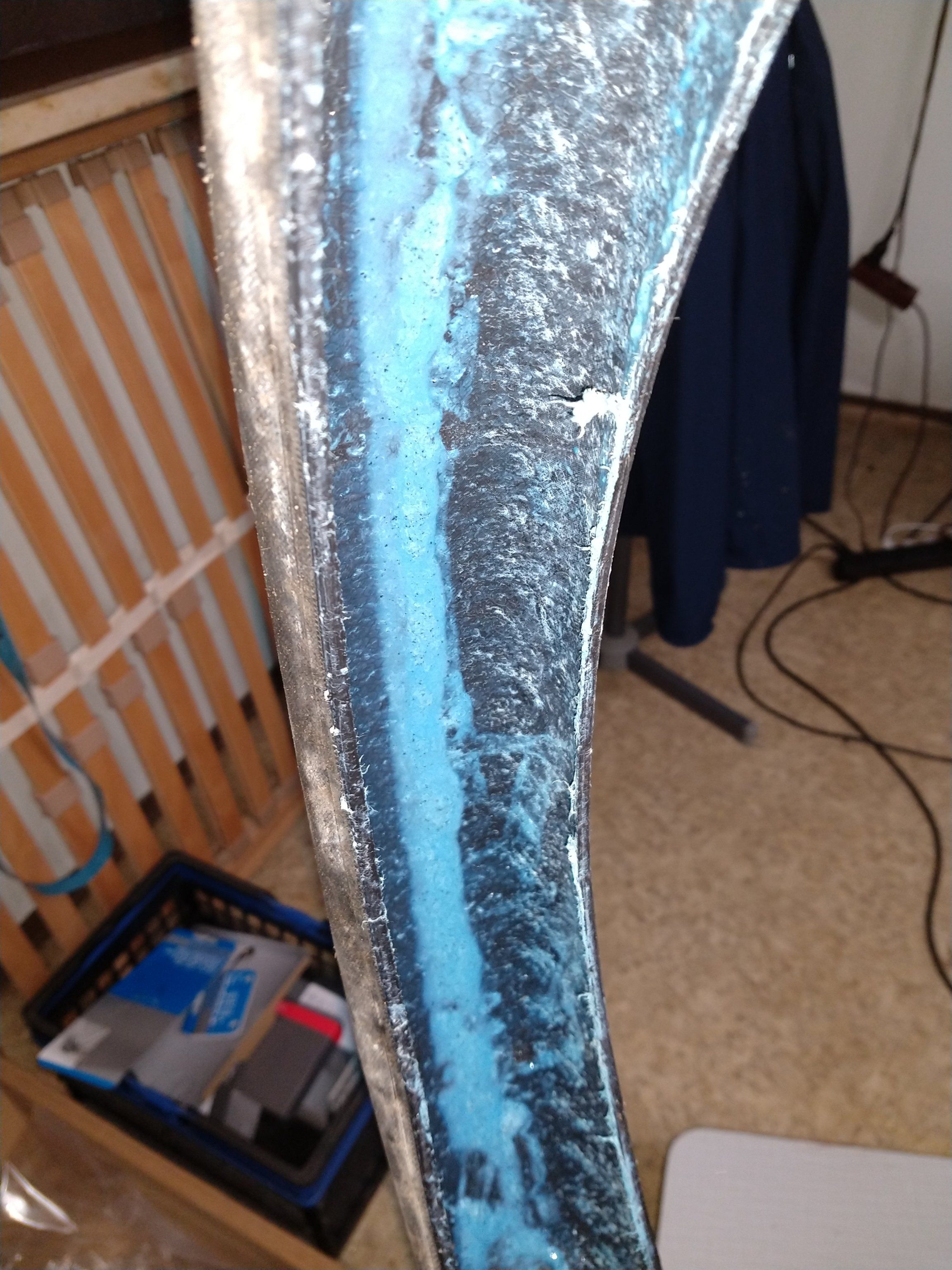

Hallo zusammen.
Ich habe im September mein Rad auf Tubeless mit der Finish Line Dichtmilch umgerüstet und möchte mit Euch meine Erfahrungen teilen.
Vorderreifen ist bei mir ein Nobby Nic Snakeskin Addix, Hinterreifen auch NN, aber Evo Snakeskin Pacestar.
Vorderreifen ist total unproblematisch. Er hatte vorher ein Loch in der Lauffläche von einer Scherbe, welches beim Umbau die Milch sofort zuverlässig geschlossen hat. Die Luft hält prima, 0,1~0,2 bar Verlust auf 2 Wochen.
Hinterreifen hatte schon immer etwas mehr Druckverlust, Jede Woche ~ 0.3 - 0.4 Bar. Anfänglich sehr starkes Schwitzen an den Flanken. Gab es beim VR nicht.
Vor ca. 4 Wochen habe ich mir einen Schnitt im Hinterrad eingefahren. Die Luft ist nur langsam entwichen (hatte so 5km heim) und bin am ende mit ~ 0.5 Bar daheim angekommen (schonmal Prima, Schlauch wäre einfach platt gewesen). Habe den Reifen wieder aufgepumpt, aber starken Druckverlust am Schnitt gehabt. Dann habe ich den Reifen mal runter gemacht und hatte nicht schlecht gestaunt, da die Milch jetzt blau war und nicht mehr ganz so flüssig. An der Stelle des Schnitts hatte sich ein etwas festerer Batzen gebildet. Den hatte ich dann weg gewischt, Reifen wieder aufgezogen, aufgepumpt - dann hat es zu dem Loch richtig raus gepfiffen. Schütteln/drehen nichts hat geholfen. Dann nochmal gute 100ml frische Milch nachgefüllt - Loch wieder dicht.
Soweit so gut, diese Woche unterwegs auf einmal wieder schleichender Druckverlust. Daheim das Rad ausgebaut und ins Wasser - Am Schnitt wieder ordentlich Druckverlust und an der Flanke auch noch 2 Undichte Stellen entdeckt.
Dann habe ich den Reifen wieder Runter gemacht. An den Flanken waren teilweise nur noch ausgetrocknete blaue Milchreste zu sehen. Auf der Lauffläche ist mittlerweile nur noch ein sehr zähflüssiger Schleim. DIeser Schleim klebt einfach wo er ist, da fließt nichts mehr zusammen
Anscheinend hat der "alte" Pacestar auch etwas, was sich mit der Milch nicht verträgt.
Ich werde die kommenden Tage mal den Vorderreifen runter bauen, ob da die Milch auch mittlerweile so schleimig ist.
@Frostfalke Du hast geschrieben, dass bei Deinen RoRo die Milch wie am 1. Tag ausgesehen hat. Sind das schon Addix Reifen, oder noch die Vorgänger?

Anhang anzeigen 809554 Anhang anzeigen 809555 Anhang anzeigen 809556 Anhang anzeigen 809557
So in etwa sieht das bei Conti auch innen aus. Da hat wohl Schwalbe damals mit der Gummimischung von Conti etwas gemein... . Ein Schelm der Böses dabei denkt ;o). Ich hatte tatsächlich nur die Addix-Mischungen und Cyclocrossreifen, aber das sind auch schon im One Allround die neuen Mischungen von Arenz.
