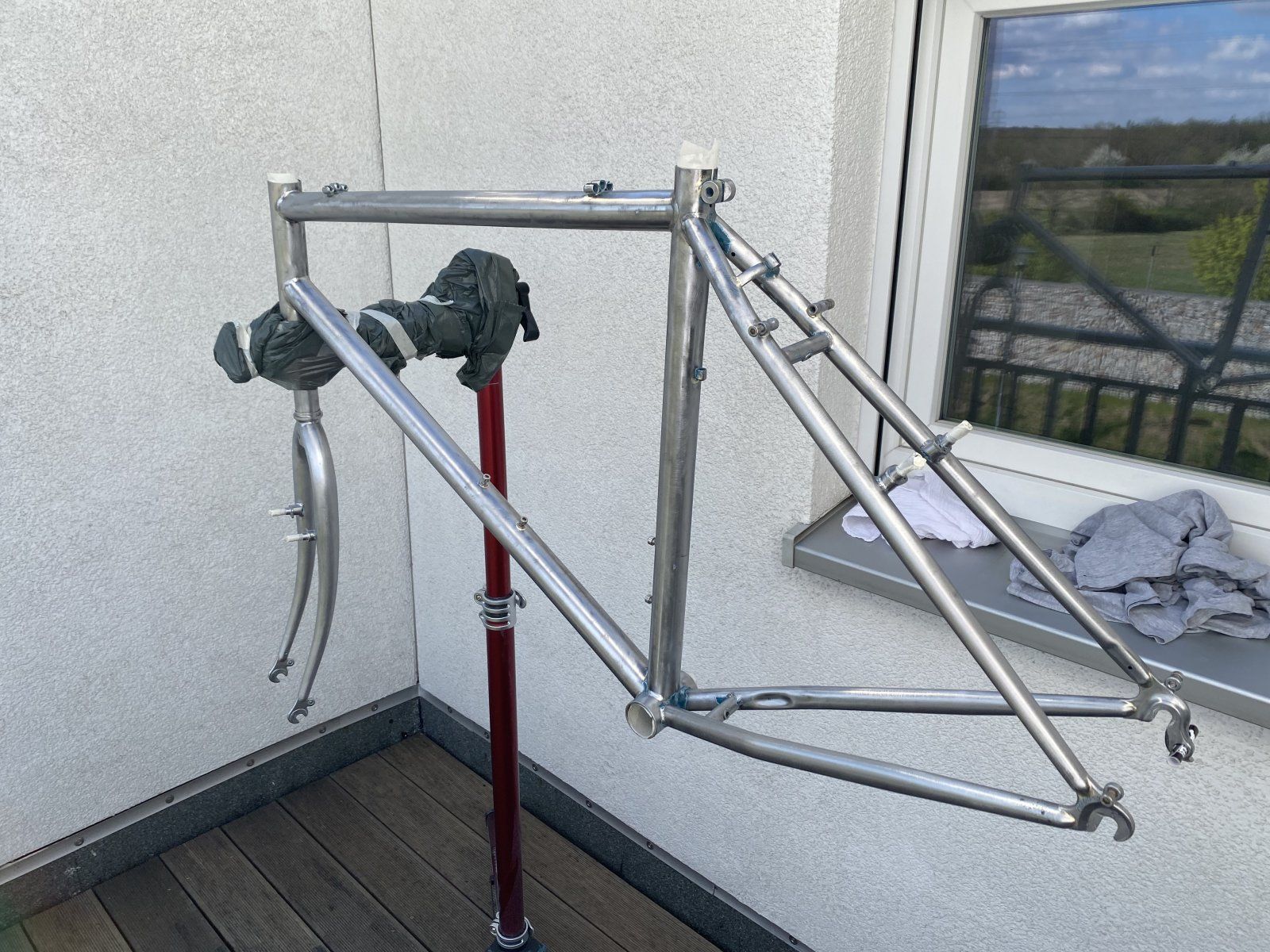

1. Rahmen, Gabel und Vorbau gründlich mit Drahtbürste und Schleifpapier entlacken/entrosten. ERLEDIGT
2. Rahmenset zum Lackieren aufbauen, Gewinde und Lagersitze abkleben und alles gründlich mit Isopropanol reinigen. ERLEDIGT
3. 2K Epoxy Grundierung in mehreren dünnen Schichten aufbringen und trocknen lassen. ERLEDIGT
-- die ersten drei Schritte müssen an einem Tag passieren, damit der entlackte Rahmen nicht Flugrost ansetzt (was echt schnell geht).

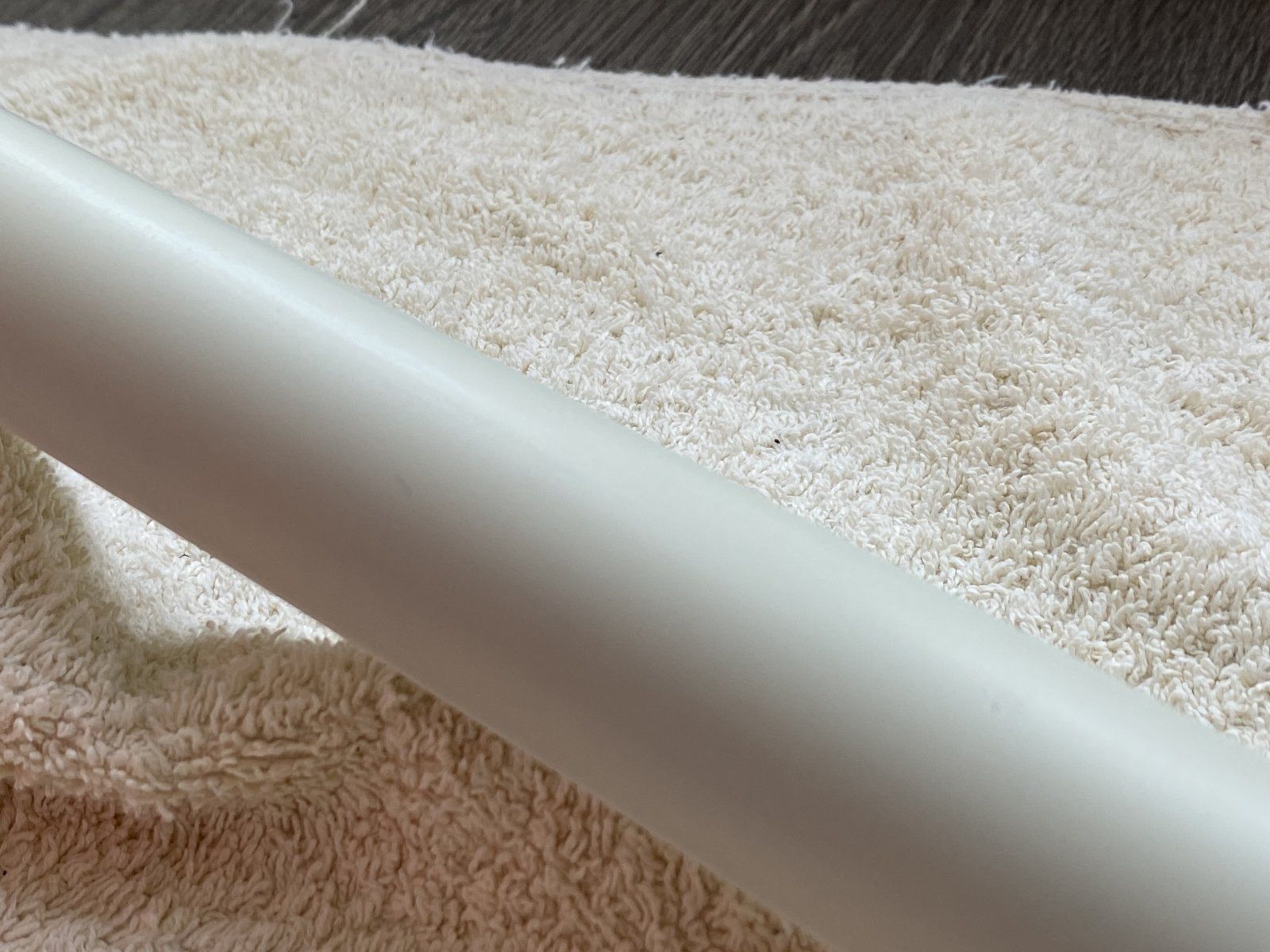

4. Mit 800er Schleifpapier die Grundierung nass schleifen, um Unebenheiten auszugleichen und die Oberfläche für die nächsten Schichten anzurauen. ERLEDIGT

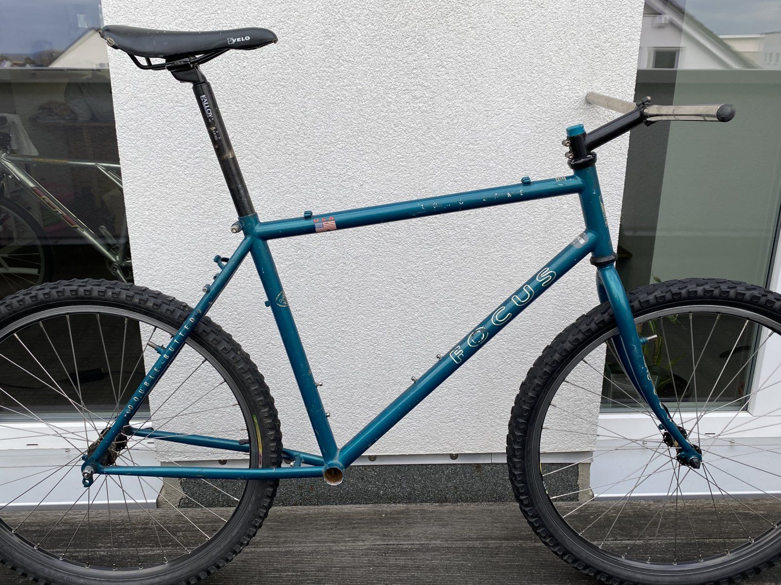

Das Opfer soll ein seelenloser Taiwanese sein, um den die Welt nicht trauert. Der Rahmen hat keine Dellen, die Substanz ist gut, er hat Ritchey Ausfallenden, feinstes Tange MTB Geröhr (Rahmen wiegt nur unglaubliche 2400g
) und er war billig. Lackiert werden Rahmen, Gabel und der schlanke Vorbau.
Die Rahmen gab es in diversen Ausführungen; unter Anderem als Focus Black Hills. Meiner Recherche nach unterschieden sich die Räder nur in Ausstattung und Lack, die Rahmen waren gleich. Daher wird das hier dann ein Focus Black Hill, weil 1. Focus Long Dong sich scheiße anhört und 2. Black Hills eher zum angepeilten Lack/Motiv passt. Leider kann ich online nirgendwo eine Vorlage für die Decals finden (der Focus Schriftzug, siehe unten). Vielleicht kann jemand von euch weiterhelfen.

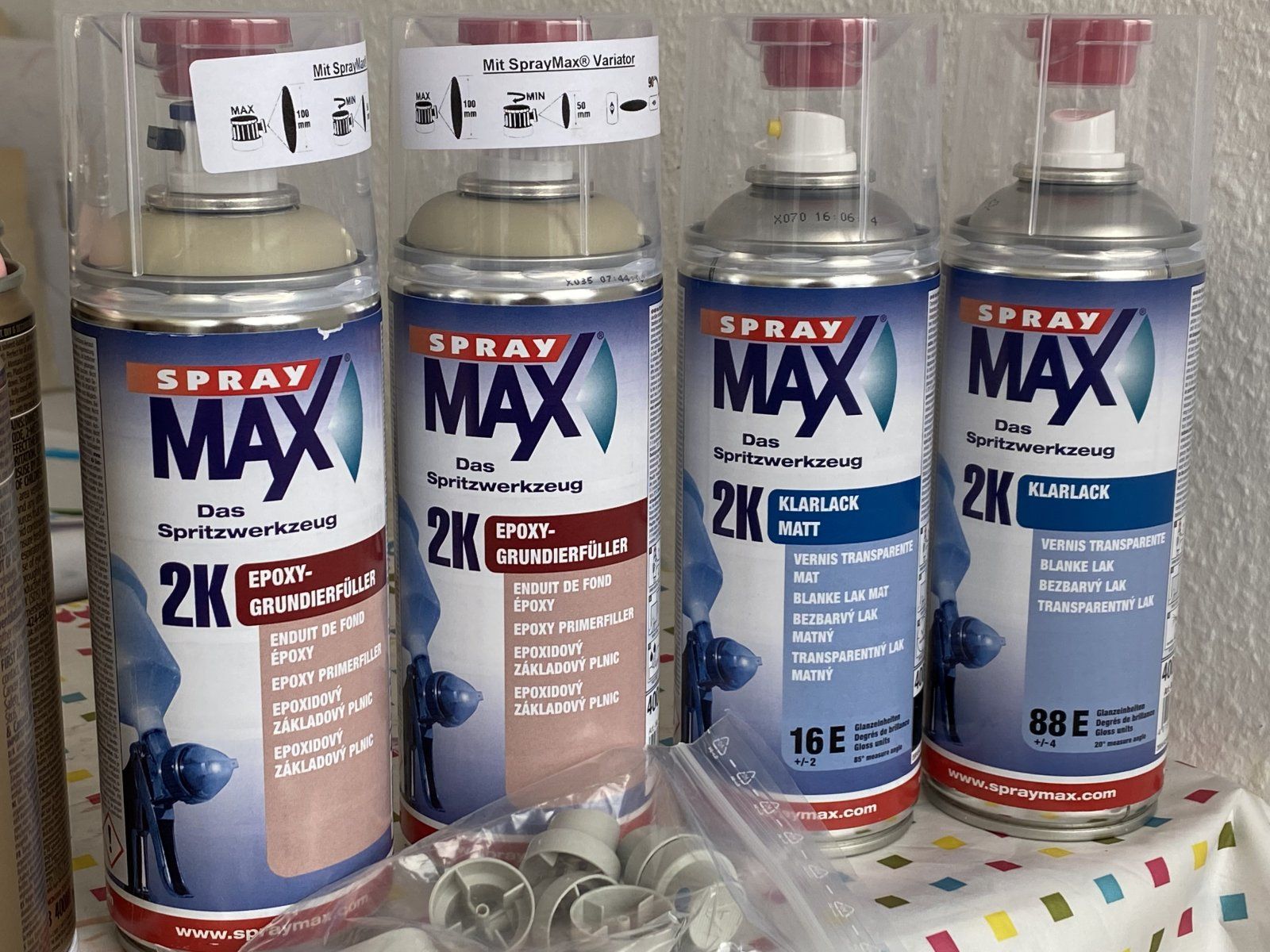

Die Grundierung mache ich mit 2K Epoxy und mit 2K Klarlack. Die Dosen haben im Boden ein Ventil, welches nach Betätigung die zwei Komponenten miteinander vermischt. Dann bleiben 48h die Dosen zu verarbeiten, bevor der Gulasch in der Dose aushärtet. Das 2K Zeug ist das Gleiche, was die Profis verwenden und so erhalte ich (falls ich es nicht verkacke) einen kratz- und schlagfesten Lack der sehr gut auf dem feinen Tange-Stahl hält und nicht abblättert. Ich hab vier Dosen für insgesamt zwei Rahmen. Ich schätze eine Dose Primer und eine Dose Klarlack pro Rahmen sollte reichen. Der Kram ist mit 16€ die Dose nicht billig - der Lack ist also mehr wert wie der Rahmen...

Schritte 1 bis 3 sind erledigt. Die Schleiferei hat knapp fünf Stunden gebraucht; jetzt ist alles an altem Lack runter und eine Dose 2K Grundierung ist aufgebracht.

Das Wetter wird wärmer und der Urlaub ist rum - es kann also weitergehen. Nachdem ich den Rahmen heute mit 800er Schleifpapier nass geschliffen habe, kann ich sagen, dass der Schritt super wichtig ist wenn die Qualität am Ende passen soll. Anbei zwei Fotos - eines vor dem Schleifen (man erkennt deutlich die Unebenheiten vom Sprühnebel - Overspray nennen die Profis sowas) und das zweite nach dem Schleifen. Der Rahmen fühlt sich irre sanft an, wie Seide. Hat auch nicht lange gedauert, vielleicht eine halbe Stunde.
Vorm Schleifen:
Nach dem Schleifen

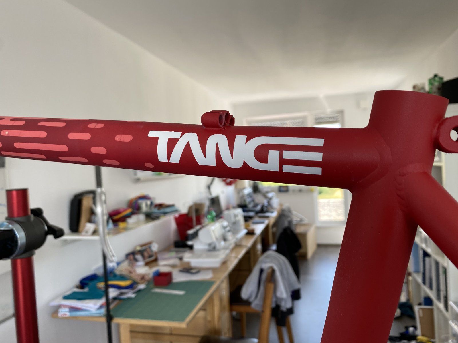

Jut, hab heute doch noch geschafft die Schablonen zu entwerfen, zu plotten und die Farbe auf den Rahmen zu schmeißen. Nächster Schritt sind dann die weißen Schriftzüge.
Ich war darauf gespannt, wie sich die Montana Gold Sprühdosen so schlagen und muss sagen, dass sie einen hervoragenden Job gemacht haben - vorallem in Verbindung mit den Softcap Sprühköpfen. Das Spezielle an den Gold Dosen ist, dass sie mit weniger Druck arbeiten und man sich beim Lackieren so mehr zeit lassen kann - was natürlich super ist und man weniger Gefahr läuft, dass sich Lacknasen ausbilden. Die Deckkraft ist auch bombe.
Edit 12.06.22
Konnte heute mit den Schriftzügen anfangen. Hat gut und weniger gut geklappt. Der große Schriftzug ist leider vom weißen Lack unterwandert worden. Ich denke, das lässt sich ausbessern, ich spiele jedoch mit dem Gedanken, das Unterrohr neu zu machen. Grund ist, dass ich die Maske nicht sorgfältig genug angedrückt habe.
Bei den nachfolgenden Schriftzügen hab ich die Maske mit einem Kunststoffspachtel gründlich angedrückt, was gleich um Welten besser geklappt hat.
Edit 01.07.22
Ich hab ich dazu entschieden, beide Rohre neu zu machen. Das untere war ja durch den Mike Kluge Schriftzug versaut und im oberen waren ein paar kleine Macken im Lack, die mich gestört haben.
Also alles nochmal neu und ich muss sagen, hat sich gelohnt. Ist deutlich besser geworden, wie im ersten Anlauf. Und ging auch deutlich schneller. War jetzt in drei Stunden erledigt.
Edit 17.07.22
Die Sonne scheint, die Kids sind bei den Großeltern, Zeit für den Endspurt. Die Schriftzüge habe ich gestern Abend noch gemacht und mich dann doch entschieden, etwas kürzer zu treten und die Sponsoren wegzulassen. Der Rahmen ist bereits recht aufwändig lackiert, da wären die zusätzlichen Schriftzüge zu viel des guten. Jetzt kommt der 2k Klarlack drauf.
Nach dem Lackieren knallen die Farben unter dem Klarlack richtig; kommt auf den Fotos gar nicht so rüber. Nach einer abschließenden Politur und wachsen kommen die Farben vermutlich nochmal zusätzlich raus.
Die Schriftzüge sind nicht 100% sauber, da ich die Schablone zu früh abgezogen habe (war ungeduldig), aber ist schon ok. Lesson learned, immer warten bis trocken.
