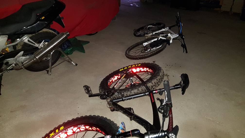

Ist das ne 120mm Gabel? Sieht schon sehr groß und hochbeinig aus.Nach knapp 18 Monaten ist von meinem ursprünglichem DD70 nicht mehr viel übrig. Gestern die Federgabel installiert. Jetzt ist es komplett. Mehr lohnt sich bei dem Rahmen nicht, aber ich bin happy damit und nun auch für grobere Trails gewappnet.
DD70 18,5" M Rahmen
RaceFace Ride 1x mit 34z Kettenblatt
XT Schaltwerk und Bremsen
PRO Koryak Teleskop Sattelstütze
DT Swiss BR 2250 mit tubeless JJ 4.0
Wren Federgabel
auf meinem DD30 laufen die Originalfelgen mit den JJ4.8 LiteSkin mit den Fattystripper Tubeless. Man braucht zwar viel viel Nerven und Geduld und am besten vier bis fünf Hände. (Vielen Dank an Rommos). Hab beim letzten wechseln eine halbe stunde für einen Reifen gebraucht. Aber wenn sie dann endlich in die Felge greifen, laufen sie problemlos und man kann auch einen Druck von 0,5 fahren, halten tadellos.
