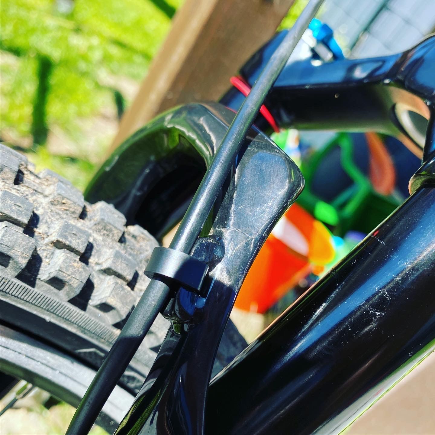

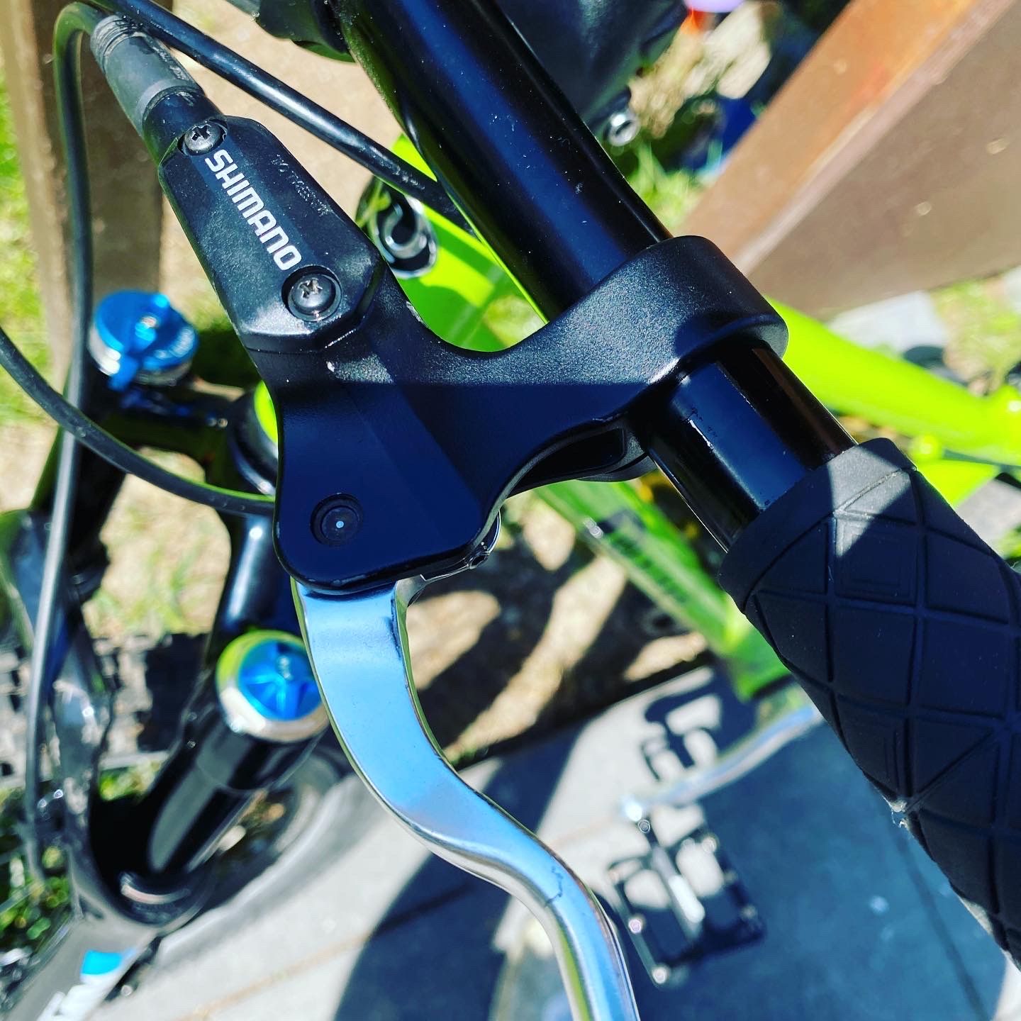

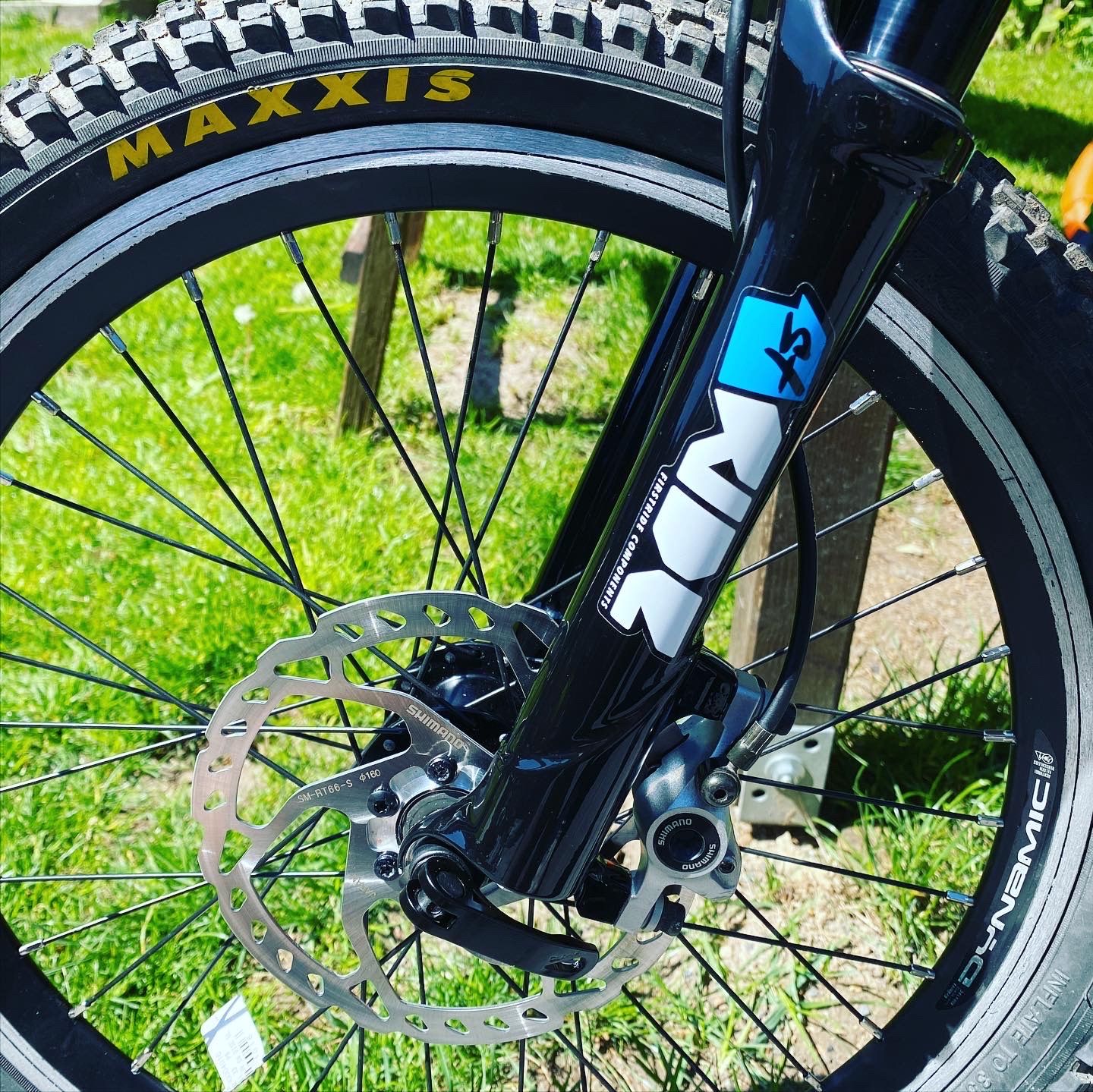

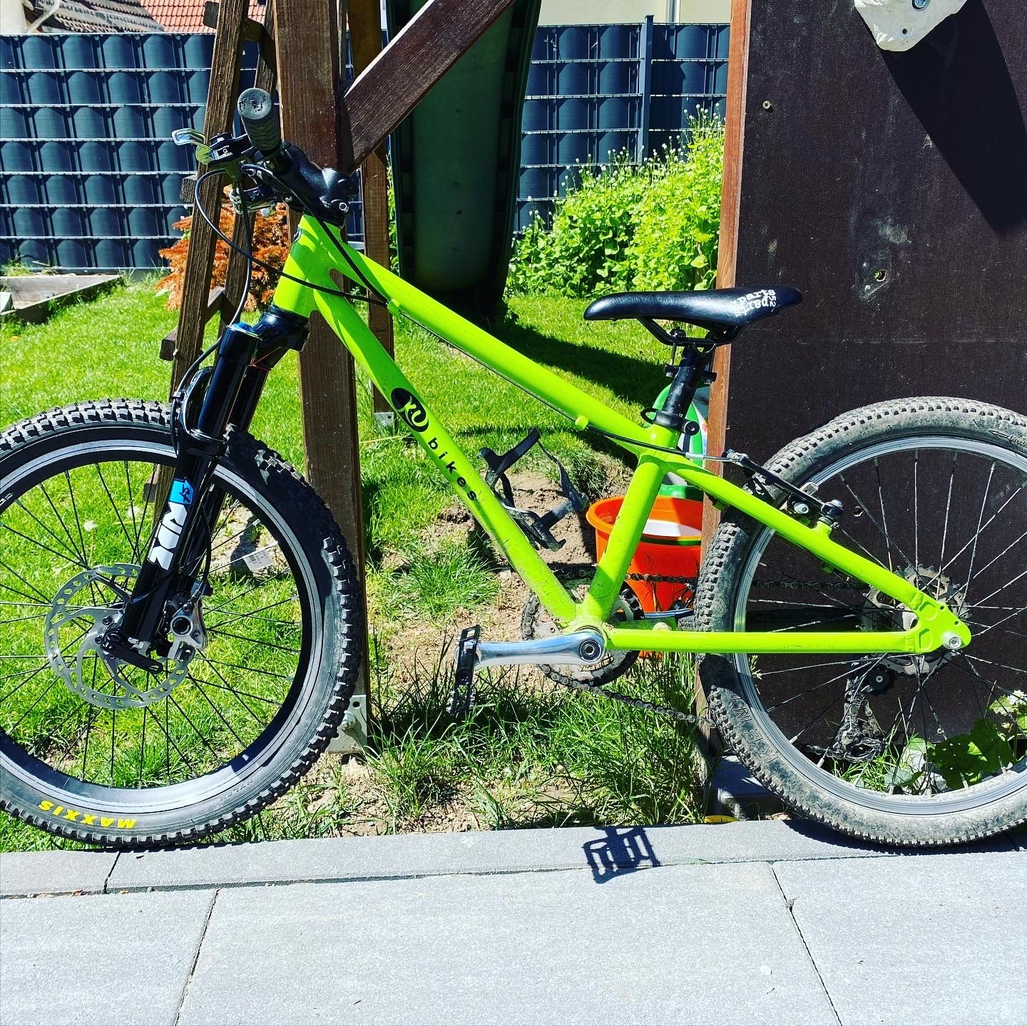

So, hier mein Beitrag zum Thema. Wollte dem Junior (5 Jahre) sein Kubike 20L pimpen. Hat besser geklappt als gedacht. Fährt sich laut ihm sehr gut, muss aber noch auf harten Trails getestet werden.
Gabel 1st Ride 20"
Bremse XT 685
Scheibe Deore 160mm
Maxxis Schlappen hatte er schon vorher drauf.
Info's zur Gabel(!!!): Bauhöhe ist rund 5cm mehr als die Starrgabel. Rad ist aber nicht wackelig und sieht auch nicht gross höher aus...
Die Schaftlänge ist mit 135mm angegeben, was viel zu kurz für das Steuerrohr (10cm) plus Lager und Vorbau wäre. Glücklicherweise kam die Gabel dann aber mit rund 25cm Schaft (meine Gebete wurden erhört!)
Am Telefon sagte mir Propain, dass die Bremsaufnahme PM140 ist, aber es ist 160. Die Gabel ist auch im Frechdax verbaut und hat dort ne 165mm SRAM Level Bremse.
Der Druck war bei lieferung 55PSI, was für meinen Julius mit seinen 18kg viel zu viel war. Habe jetzt 40 drauf und sie spricht gut an, ich kann aber noch runtergehen glaube ich.
Den XT Hebel habe ich ganz nah ran eingestellt und er hat den gleichen Abstand zum Griff wie seine "Kinderbremse" von Tektro, die er vorher hatte. Eingewöhnung ging innerhalb von Minuten!
EDIT: Das Laufrad ist von Taylor-Wheels für 39€! Ist die günstige Alternative zu Spank wo die Felge schon 80 kostet.
Der Gabel liegen keine Kralle und keine Bremssattel-Schrauben bei. Auch keine Anleitung für z.B. Luftdruck und Rebound. Gibts auch nicht online. Schade. Aber kann man ja rumtüfteln.

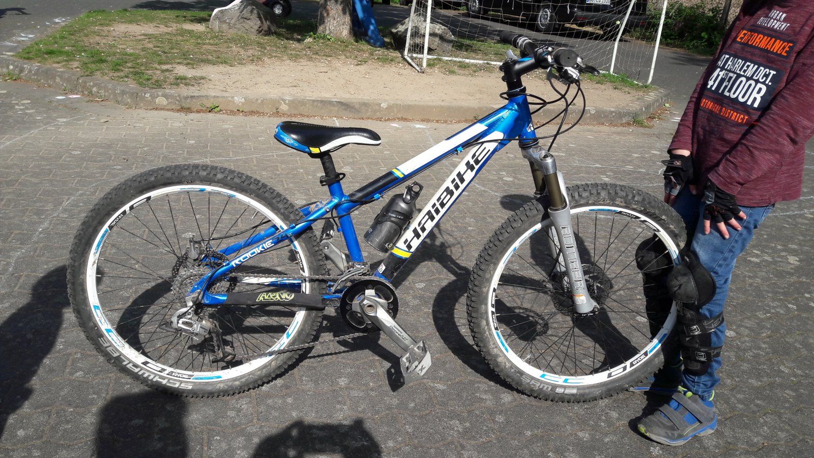

Hi, also ich habe für meinen Sohn (9) ein Haibike Rookie 24 neu aufgebaut. Da ist eine 2002er Marzocchi MX Comp Air drin, die gut funktioniert. Hat 2 Luftkammern die bei 1bar gut ansprechen. Eine 2000er Sid Hydraair muss ich noch zusammenbauen, mal sehen wie die so ist. Baulänge ist gleich wie bei 24" XCR.
Gruß René

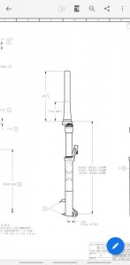

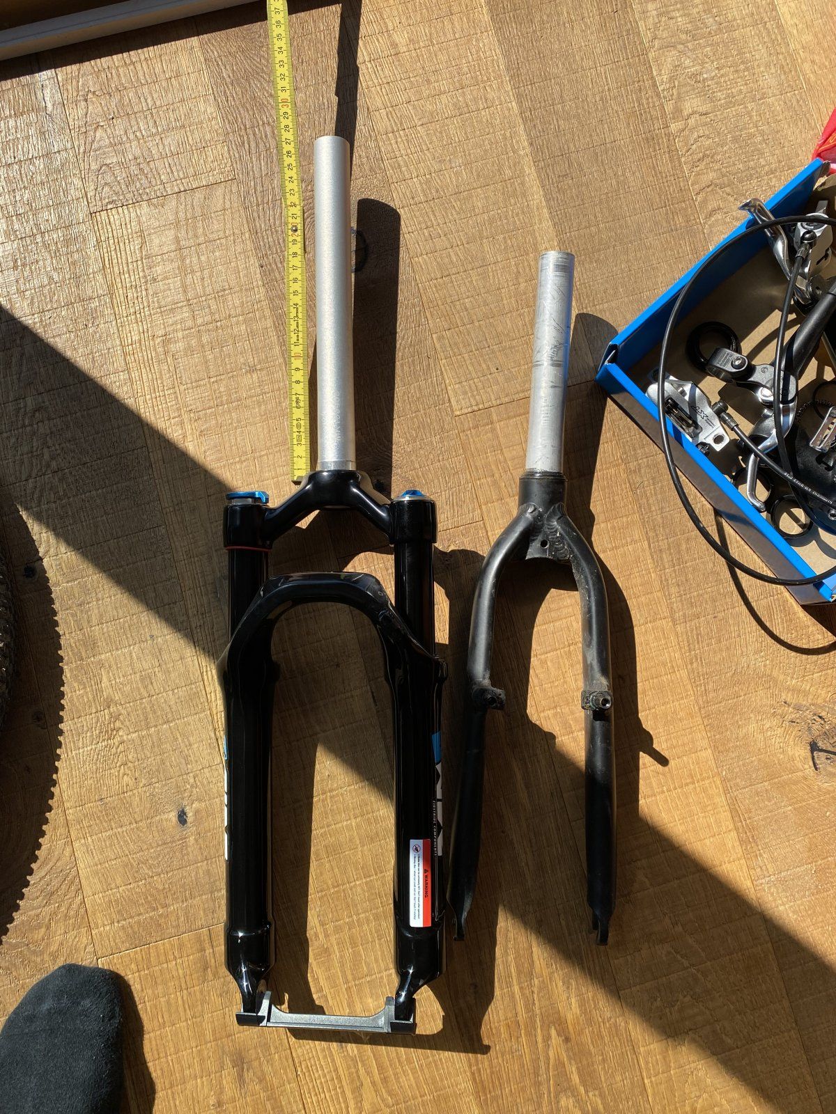

Mal wieder was gelernt. Die rockshox reba aus 2010 ist angekommen, passt aber aufgrund der geringen Höhe des steuerrohrs nicht in den Rahmen ?
Hat jemand eine Idee wie man das lösen kann? Kann ich den Schaft gegen einen neuen Schaft tauschen? Geht das bei rockshox?
ähm...warte. Das Steuerrohr ist zu kurz? Also der Gabelschaft zu lang? Wieso kürzt du den nicht einfach?
Ahh wenn es so leicht wäre. Steuerrohr ist 80mm lang, tappered Bereich 105mm. Hab bereits mit MRC telefoniert, dort ist der tappered Bereich ca. 72mm
War das nicht eh das Problem der älteren Rock Shox? Auch SID usw. Die neueren sollen einen kürzeren getaperten Bereich haben.
