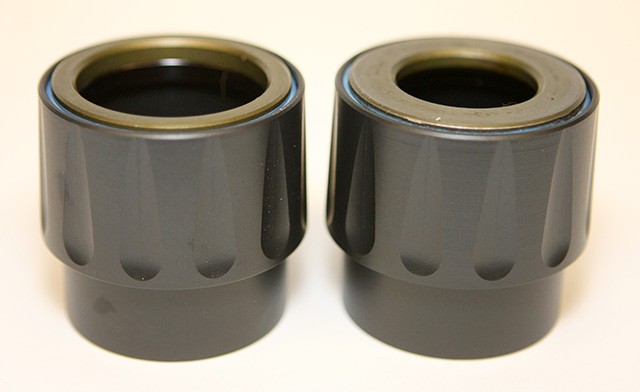

Procraft-Spacer-fuer-MTB-Carbon-Pro-Gabel-1-1-8-sc-99add5bef6dfcaf415330594c5ffa008.jpeg
http://www.bike-components.de/products/info/p18410_Spacer-fuer-MTB-Carbon-Pro-Gabel-1-1-8--.html *
http://www.hitemp42.com/ht/HiTemP42-Spacer-15mm-fuer-MTB-Carbon-Starrgabel-Rigid
oder exklusiver:
http://www.peterverdone.com/?p=526
Das wäre genau das was ich suche. Was haltet ihr von solchen Spacern. Nur bräuchte ich welche für 1.5 Steuerrohre. Hat jemand ein Tipp oder Link wo ich sowas bekommen könnte. Oder schon Erfahrungen gemacht mit solchen Einbauten.

Tipp: Hol dir ein CC-Angle-Set oder einen Steuersatz von WorksComponents. Den Procraft Spacer und den Spacer von HiTemP24 kannst du bei der Fox Gabel sowieso nicht verwenden.
Was mich am meisten an diesen von dir gezeigten "Verlängerungen" stören würde ist das eben auch das Tretlager dadurch höher kommt. Bei einem Winkelsteuersatz wird eben nur der Gabelschaft schräg gestellt und nicht die Einbauhöhe der Gabel verändert (das Tretlager kommt da sogar etwas tiefer).
Außerdem solltest du beachten das du mit einer Verlängerung evtl. die maximale Einbauhöhe überschreitest. Außerdem leidet auch ganz sicher die Steifigkeit.

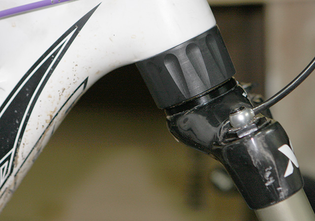

Cannondale verbaut beim Chase ab Werk solche Spacer. Ich werde mir das ganze auch noch durch den Kopf gehen lassen. Die Einbauhöhe wäre auch mit Spacer im grünen Bereich und ob die Spacer nun unten oder oben sind machen die Gabel doch auch nicht unsteifer. :confused:

Ich kenne dieses Teil nicht aber das sieht mir eher nach einem langen Steuersatz-Unterteil an. So ähnlich wie du ganz oben schon gepostest hast.
Es macht sehr wohl einen Unterschied ob die Gabel unten beim Gabelkonus verlängert wird oder oben unterm Vorbau.
