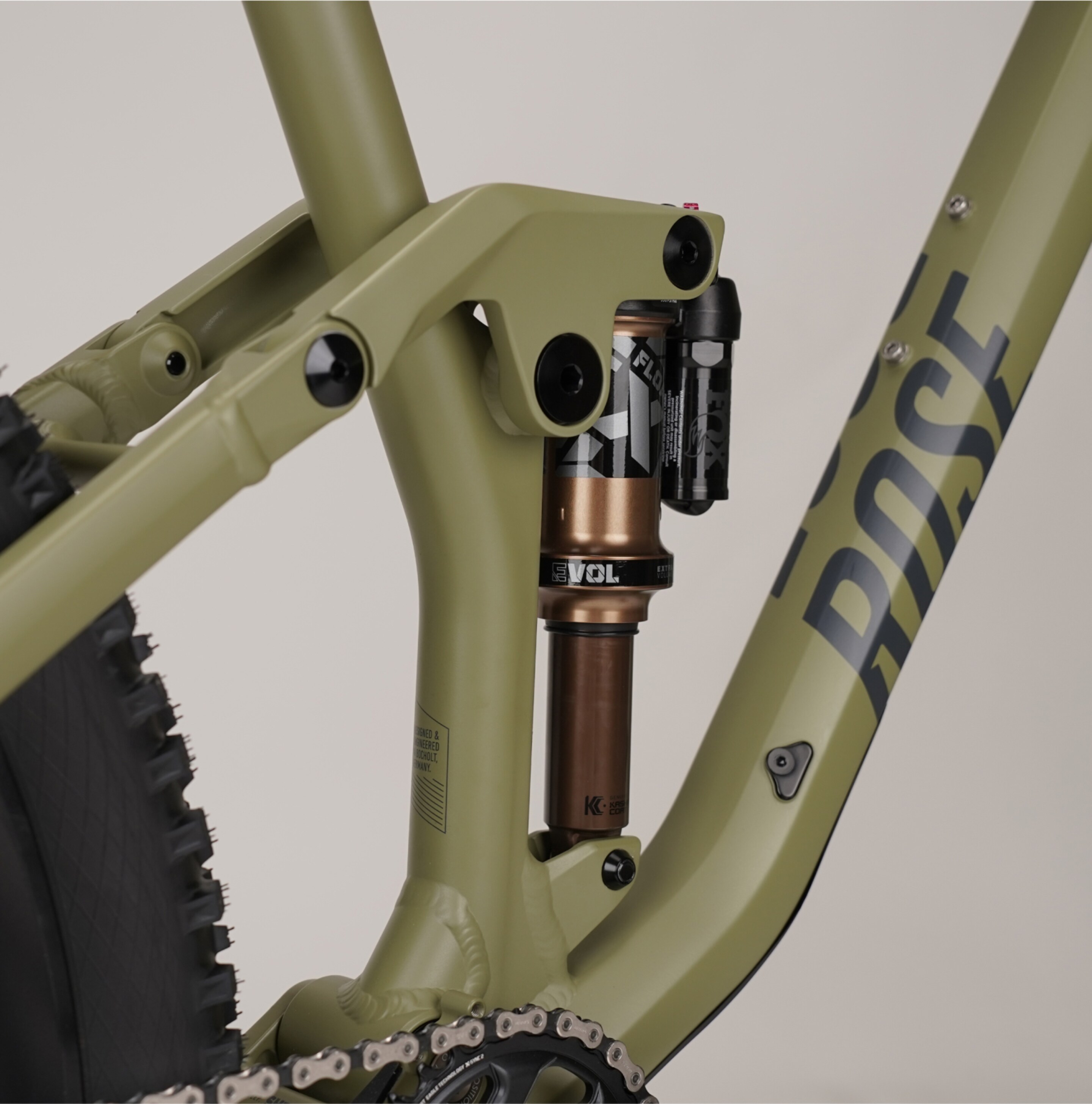

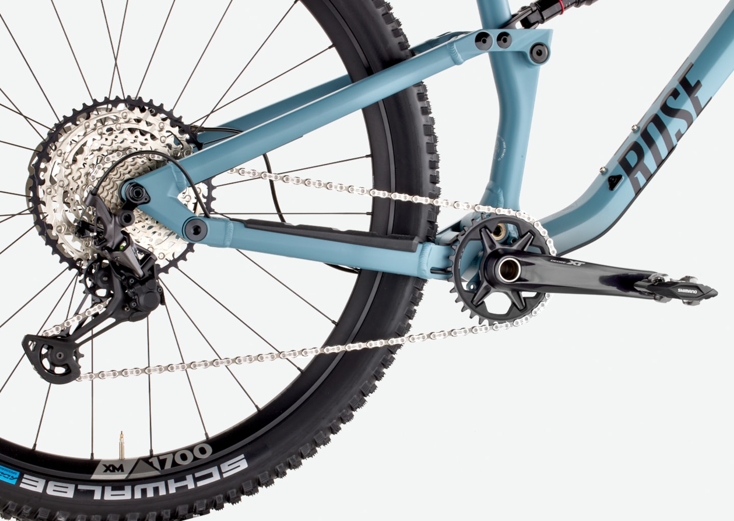

Ich denke, dass auch einige Rose Rahmen noch eine Umwerfer-Aufnahme haben: Thrill Hill, Ground Control, Root Miller(?). Beworben wird das nicht...

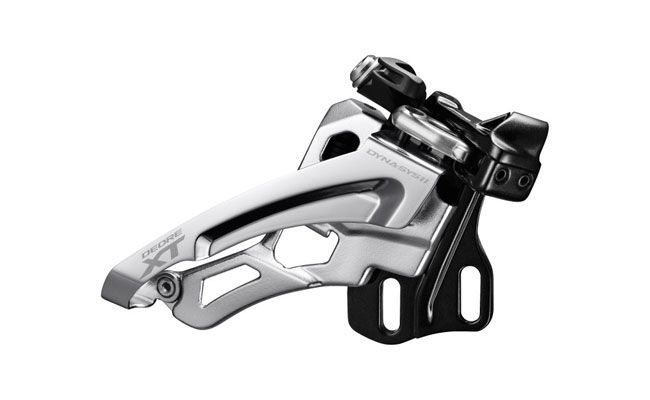

@K_Rei Würdest Du eher den alten alten oder neuen Umwerfer für vorne nehmen? Wird vermutlich beides irgendwie laufen. Aber das Argument pro 11-Fach Umwerfer ist, dass der evtl. besser auf die 34/24 Kurbel abgestimmt ist, das Argument pro 12-Fach ist, dass der Käfig evtl. etwas schmaler für die 12-Fach Kette ist.
Meiner Meinung noch dürften beide funktionieren. Wenn du sicher gehen willst, nimm den 11-fach Umwerfer, der ist zwar auch nicht speziell auf die Kombination 34-24 abgestimmt aber der funktioniert mit der 12-fach Kette einwandfrei. Ich fahre aktuell auch auf 2×11 fach die 12-fach Kette CN-M8100 ohne Probleme.
PS: Bei dem Rose passt auch ein Umwerfer (low direct mount) Link

Jetzt ist nur noch die Frage zwischen Ground Control 3 und Stereo One22 EX, welches übrigens mittels Adapter eine Umwerferaufnahme haben sollte (wurde in 2019 verbaut, als der Rahmen eingeführt wurde). Das Carbon-Radl von Cube ist natürlich schöner für Touren, das Alu von Rose stressfreier um in den Alpen als wenig geübter über Felsen zu schrubbeln, und es dort stehen zu lassen, wo es (für mich) mit Bergschuhen und Steigeisen weiter geht.
