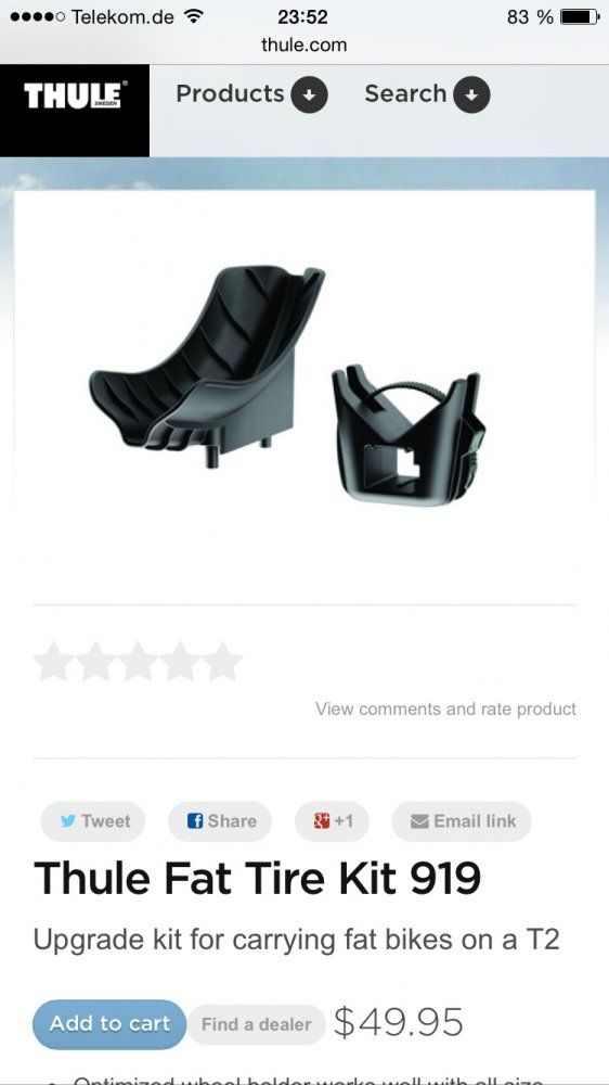

hat schon jemand Erfahrungen mit der Thule Lösung 919, die man allerdings nicht über Thule Deutschland bekommt ?

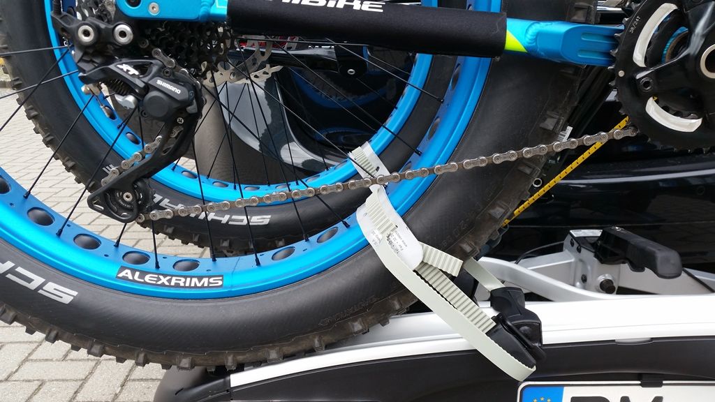

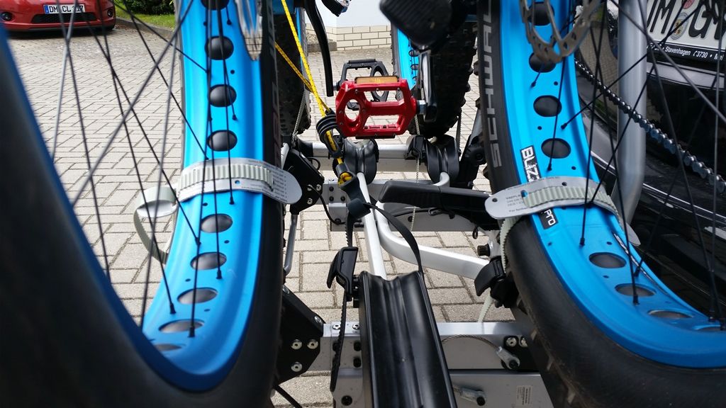

Hier die ehemals angekündigte Bilder ( Haibike Fatcurve 6.10 auf Thule G6 929 Euro Classic... zuerst die Bilder vom Zustand vorher...

und nun die Bilder vom Zustand nachher. Achtung : Problem war nicht die Festigkeit / haltesicherheit auf den eh zu schmalen Schienen...es war eher ein Problem des handlings...sprich Finger verschmutzen für die vielfache Umschlingung der Felgen... Dauer der Arbeit... und ! es sieht tatsächlich irgendwie provisorisch aus :-(

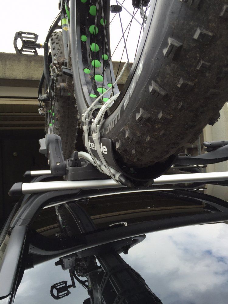

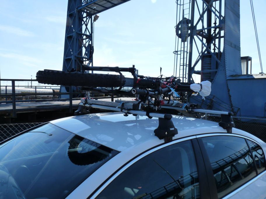

Für meinen Thule Träger (allerdings fürs Dach) ist der Umbau nun auch erstmal abgeschlossen:

auch cool! kannst du was sagen in wie weit sich den spritverbrauch dadurch erhöht so prozentual? bei ner limousine aber ne gute Lösung. beim Kombi eher dann auf der kupplung :)
Also vom Fahrtechnischen her spürt man das Fahrrad oben auf dem Dach nicht, das es ja einen niedrigen schwerpunkt hat.
Ja vom Spritverbrauch würde ich sagen 10- 15 % mehr.
Bin nun ca 2000 km mit dem Rad auf dem dach gefahren im Urlaub (Schweden)
