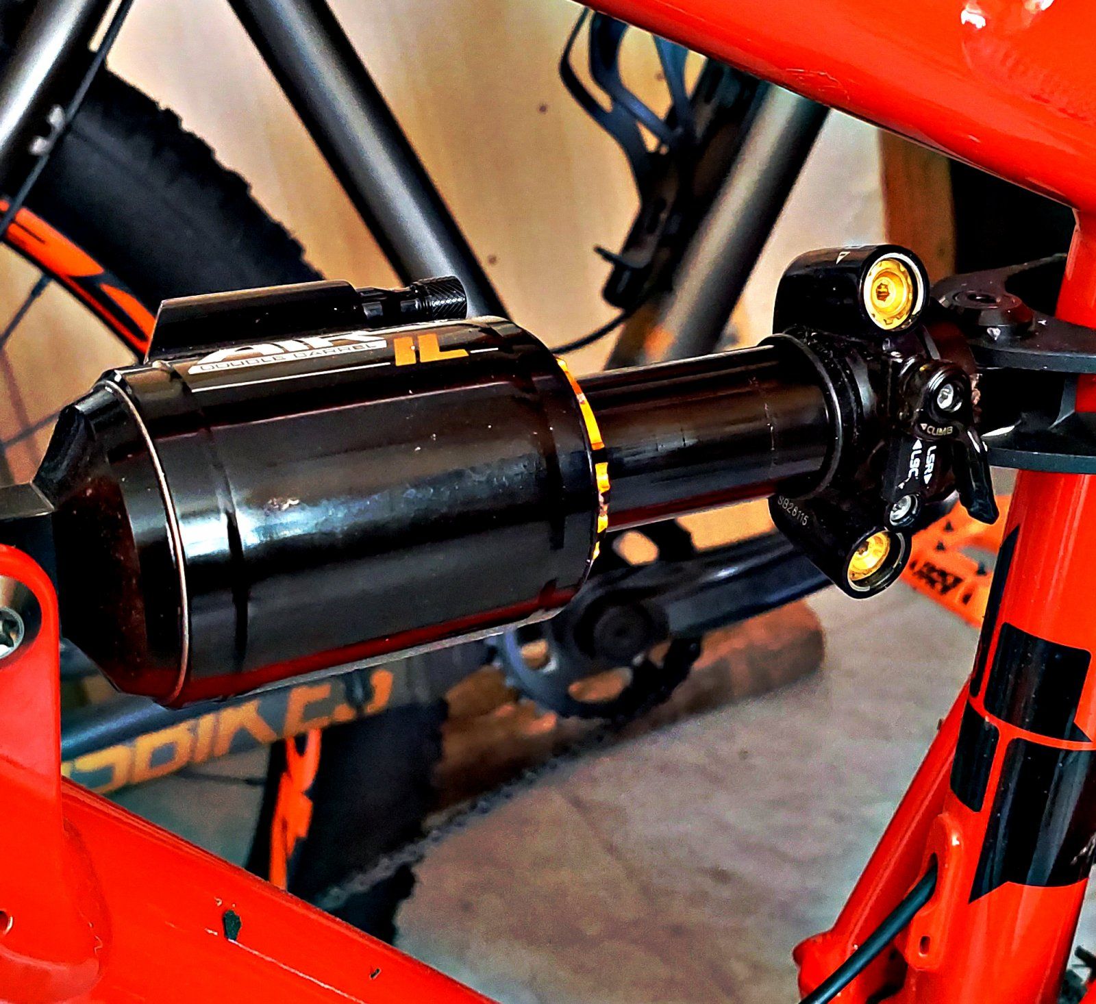

Dass das ICB jetzt besonders plüschig wäre empfinde ich nicht so. das will ich aber auch eher nicht, da das Bike sich schön dynamisch fahren lässt. Ich finde es immer wieder klasse wie es sich bergauf aus dem Federweg zieht und dann fast wie ein Hardtail den Berg hoch geht. Die Plattform vom Monarch+ brauche ich Bergauf praktisch nie. Bergauf läuft es trotzdem richtig gut, mit einer anderen Gabel als meiner DT Swiss wäre vermutlich auch noch mehr drin, aber ich will ja das Enduro nicht arbeitslos machen
Die Freeride hatte wohl ein Vorserienmuster mit völlig falschem Dämpfertune bekommen, deshalb hat es so schlecht abgschnitten.
Bei 220 PSI ist das Wippen schon schwächer, aber leider immer noch „relativ“ stark.30psi sind aber schon ein ziemlich großes Fenster. Und da ändert sich nichts zwischen 190 und 220? Der Rebound hat ja keinen Einfluss auf den statischen SAG. Ich meine ich bin 220psi gefahren als ich gute 90kg+Ausrüstung hatte.
